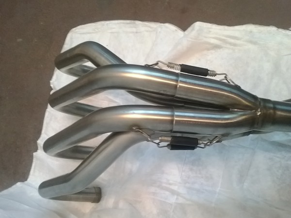

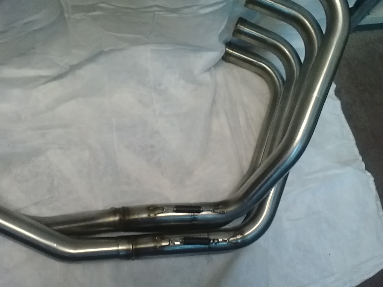

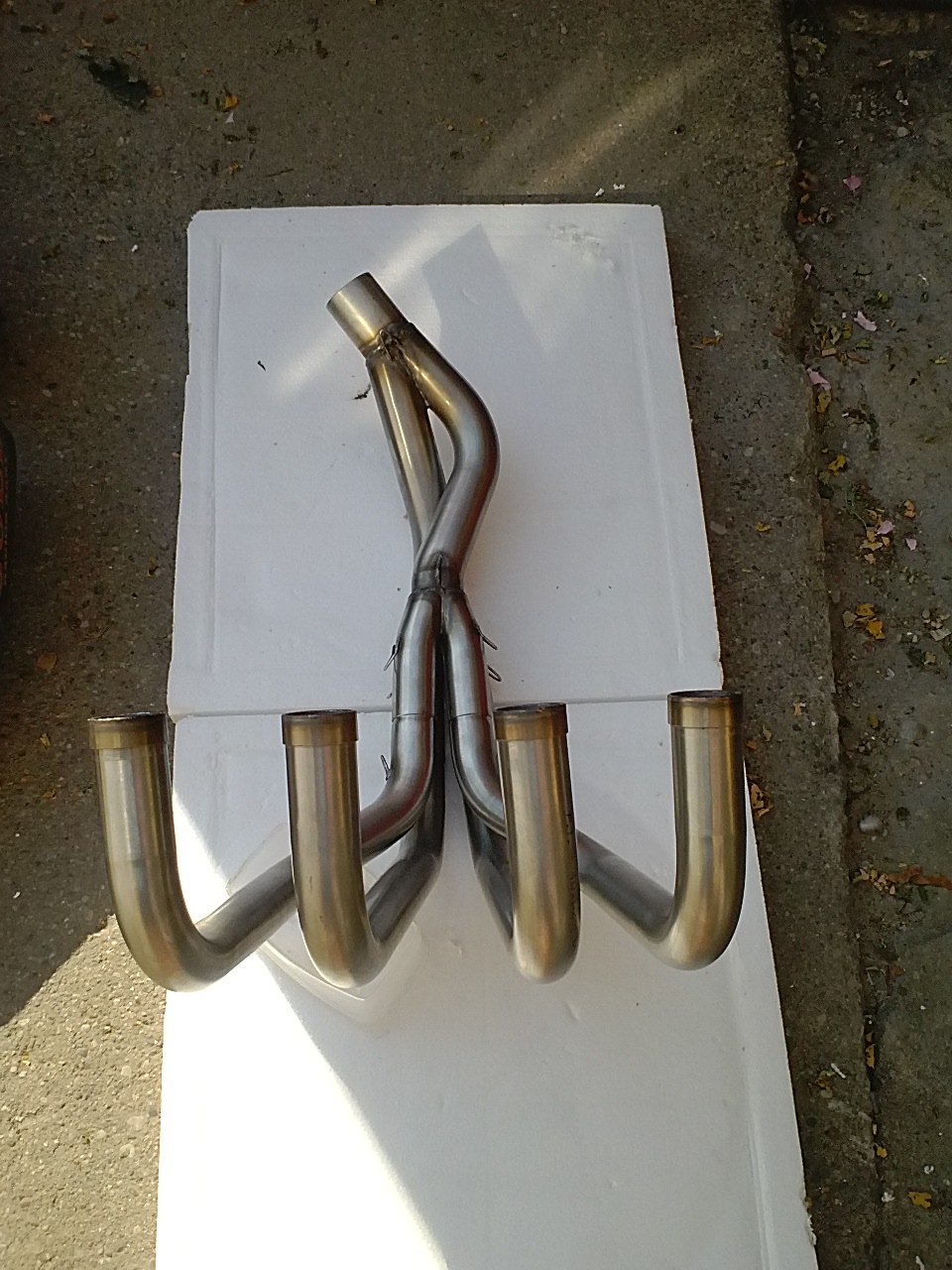

Hab vielleicht was für dich
CAM00932.jpg [ 416.38 KiB | 372-mal betrachtet ]
CAM00933.jpg [ 480.49 KiB | 366-mal betrachtet ]
CAM00898.jpg [ 579.1 KiB | 355-mal betrachtet ]

BeitragVerfasst: 06.09.2014, 19:41
Mischke hat geschrieben:
Was soll die Trompete kosten?
