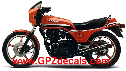

moin....
wars die hier ?
hat schwarze vergaser, nen luft/öler Motor und nen Rote Schwinge mit Überzug und Monofederbein.
Ist ne GPZ 550, Bj. 82

Die gleiche wie das Bild oben (GPz 550 UniTrack) gabs 1983 auch als 400er. Optisch waren die nur an der Cockpitverkleidung zu unterscheiden. Die 550er hatte eine, die 400er nicht
Wenn ich es richtig im Kopf habe gab es zu der Zeit auch eine 750er UniTrack im gleichen Design. Deutlichster Unterschied zur 400er/550er waren die Felgen. Die 750er hatte 7 Speichen, die kleinen wie oben zu sehen nur 5.

:lol: man, ihr seit echt gut, das was ich da von der GPZ 550 sehe, das könnte es gut sein. 5 Speichen Felge, hab ich gerade nochmal nachgesehen, Heckteil und Schwinge passen eindeutig, auch rot..das ist echt schwer, wenn ne Menge gematscht ist, Tank war weg, Instrumente zerbröselt...dann haben die wohl einfach die GPZ 900 Seitendeckel dabei gepackt oder sowas :roll: ..na ja, da kann ich dann wohl nichts von gebrauchen und muß mal schaun, ob da noch einer Teile von braucht! Ich danke Euch,
