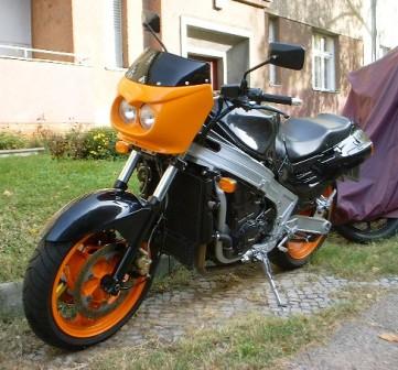

hi,
hatte vor einiger zeit eine 10er. die war offen und auf superbike abgespeckt. das ding lief wie die hölle. hab 6000km gefahren, dabei 4500 in italien und franzmannland. es gab keinerlei probleme, auch nicht beim vorbesitzer. war mein kumpel. ich denk mal das ist ein kaum totzukriegendes bike. keinerlei öl- oder wasserverbrauch. für ein solches dickschiff auch ziemlich handlich.
wenn der preis stimmt immer wieder kaufen

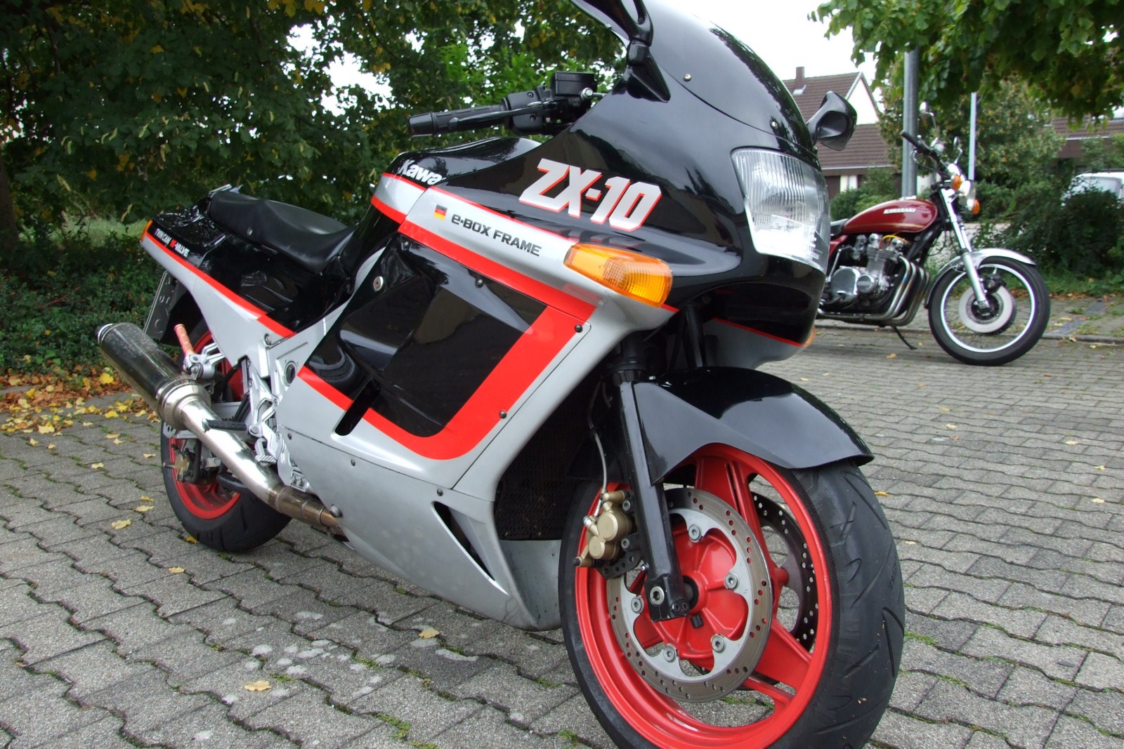

Für´n Spottpreis.
Reifen neu,Kettensatz neu.MOTAD 4/1 Edelstahlauspuff.Rennt wie Sau.
Unglaublich,dass zwischen den beiden Teilen nur 12 Jahre liegen.
Wahnsinn diese Entwicklung.
