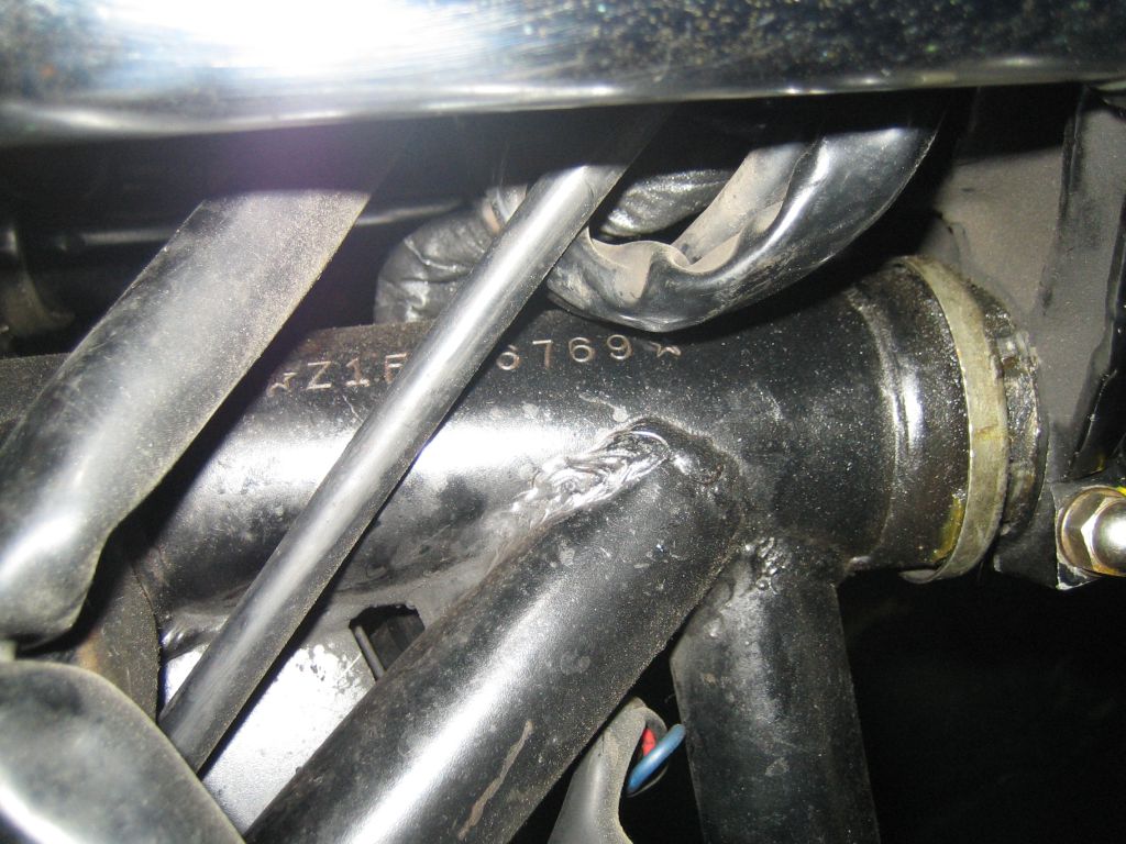

mit "quält" die Frage, wie kann ich rausfinden für welches Land mein Moped ursprünlich montiert wurde?
Meine Fahrgestellnummer ist am Lenkkopf links eingeschlagen zwischen zwei eingeschlagenen Sternen Nr. Z1F76796; Motornr Z1E0662251.
Von den anbauteilen her sind einige europäische/deutsche dran, aber das sind ja sachen die sich relativ easy ändern lassen. Habt Ihr mir ein paar Tipps?
Ein universelles Klebetypenschild mit der Schreibmaschine geschrieben gibts noch auf der Rechten Seite am Rahmen.

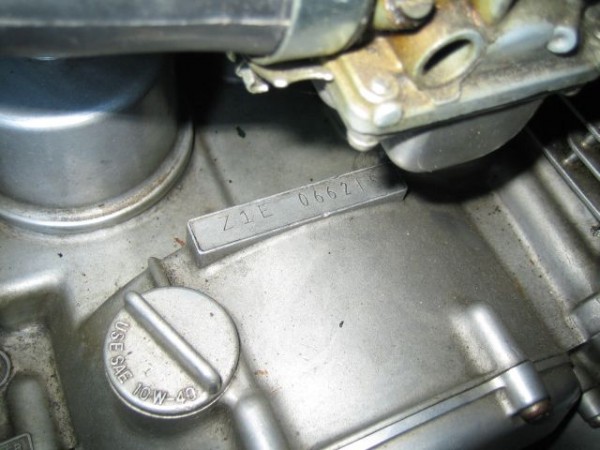

Hat die Motornummer nicht eine Zahl zuviel?
 Betreff des Beitrags: Re: Z1B Identifikation
BeitragVerfasst: 10.01.2010, 00:36
Oh...ja....habe ich übersehen...(keene Brille uff jehabt)
stefang60 sollte mal ein Bild von der Motornummer einstellen.
Anhand der Schlagzahlen-Type könnten wir vielleicht erkennen,ob da mal nachträglich jemand die Ursprungsnummer ausgeschliffen hat,und eine neue eingeschlagen wurde.

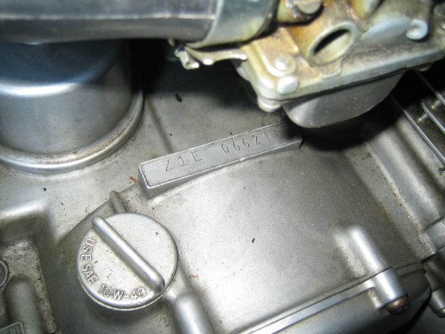

Morgen Nachtschichtler,
da hatte ich wohl gestern nacht Dicke Finger, die Nummer lautet Z1E066215, siehe Bild...
Bild 046.jpg [ 57.72 KiB | 326-mal betrachtet ]
fahren ist silber, schrauben ist gold!
BeitragVerfasst: 10.01.2010, 11:45
Jau...TOP ORGINALNUMMER..im Motor.
Gruss ****.. :daumen02:

BeitragVerfasst: 10.01.2010, 12:36
Roger, Fahrgestellnummern werden nur mit Sternen begrenzt, wenn sie nachträglich in den Rahmen eingeschlagen werden, z. B bei einem Ersatzrahmen nach einem Unfall. Die Ersatzrahmen haben keine Nr. und da kann dann die vom alten rahmen genommen werden. Der alte Rahmen wurde dann entweder zerschntten (Lenkkopf mit zum TÜV) oder die RAhmennummer dort durch überschlagen mit XXXXXX unkenntlich gemacht. So war es zumindest in den 80ern

vielleicht kann man auch anhand der Schlagbuchstaben erkennen ob die Nr. Original ist? By the way, in meinem Brief ist eingetragen "FIN am Rahmenkopf vorne links eingeschlagen", evtl. ein Indiz für einen Ersatzrahmen etc.

nicht zwingend, in meinem Brief steht, dass die FIN im Rahmenkopf vorne links eingeschlagen ist. Ich hatte sowas mal bei meinem alten Escort II als man den Dom schweißen musste, da wurde das auch eingetragen, allerdings wenn ich mich richtig erinnere, stand da noch was von Reperatur oder so ähnlich.
