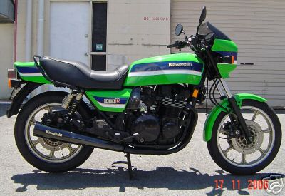

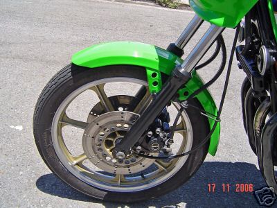

Roger,
es geht mir nicht um eine Geschmacksfrage, sonder darum wie es ab Werk war. Die Bremssattelaufkleber gibt es übrigens hier: http://www.reproductiondecals.com/kaw_content.html
Letztes Jahr habe ich mir schon alle Fortos dieser ELR runtergeladen.
Sie scheint mir recht original zu sein, aber alle Details lassen sich da halt trotzdem nicht erkennen.
Gis[/img]
b602_1.jpg [ 34.33 KiB | 5108-mal betrachtet ]
b26a_1.jpg [ 30.3 KiB | 5157-mal betrachtet ]

BeitragVerfasst: 08.02.2008, 23:24
Hallo Gismo,
die Frage in Sachen matt oder glänzend ist megaschwer zu beantworten.
Das liegt schon daran, dass Teile wie Tauchrohre, Gabelbrücken, aber auch Rahmen, Schwinge und die vielen kleinen Halterchen sowieso schwer einzustufen sind.
Ist das nun noch glänzend oder schon matt, nennt man das seidenmatt? Oder wie? Oder was?
Ich habs mir immer recht einfach gemacht. Ein gutes O-Teil genommen, das Werkstück dazugepackt, zum Lackierer damit und dann gesagt: SO machen, bitte.
Und was soll ich sagen: die haben es echt immer genau richtig hinbekommen.
Wenn Du irgendwelche Muster brauchst, ich hab ja als Referenz eine (Fast-)Neumaschine hier stehen, soll heißen, nahezu vollständig aus Neuteilen aufgebaut. Nur mit Bildchen zu schicken scheint mir schwierig, da meine Kamera das nicht so toll kann.
Wenn Du mal im Rheinland sein solltest, kannst Du aber gerne mal vorbeischauen und quasi am lebenden Objekt Maß nehmen. Bis auf Rahmen, Stoßdämpfer und ein paar sehr wenigen teilen mehr ist alles nagelneu - und also völlig original (selbst die Reifen sind aus 83 und natürlich nagelneu mit Noppen :-) )

in dem zusammenhang wäre ich auch interessiert an der "original" goldfarbe der felgen, stossdämpfer der ELR - kennt da einer die genauere
bezeichnung / farbnummer etc?
gruz

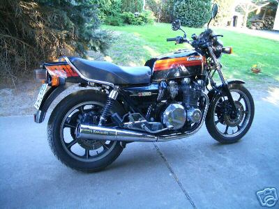

Moin ELR
Was ist denn bei der Z 1000 j (3) mit dieser schwarzen Lackierung?
Mein Bruder hatte in den Achtzigern solch ein Teil und sie ist definitiv
so ausgeliefert worden und letztes Jahr fand ich dorch Zufall eine 750er
im gleichen Lackkleid und weitere 1000er, nur ohne die "1000" im
Bürzelstreifen.
Gruß, Gis
BeitragVerfasst: 15.02.2008, 07:19
Und hier mit der "1000" im Bürzel. Die Moppeds habe ich übrigens mit runden
Scheinwerfer und auch mit eckigem gefunden. Ach ja, einige hatten auch die
Gpz-Verkleidung.
903f_1.jpg [ 33.43 KiB | 4943-mal betrachtet ]
BeitragVerfasst: 15.02.2008, 10:01
Hi Gismo,
alsooooo, das mit dem ebony ist so eine Sache. An die Version MIT Lenkerverkleidung glaube ich nicht - es hat NIEMALS ne J mit Verkleidung gegeben.
Anders siehts aber mit der lampenform aus. J3 hatte immer den Rechteckscheinwerfer (allerdings mit Chromring silber), J2 hatte ebenso immer eine runde Lampe.
Die Sache mit der "1000" auf dem Bürzel ist wohl so, dass es diese Version zumindest in USA exkakt so gegeben hat. Siehe das einzig wahre WHB, das mit den farbigen Schaltplänen, da ist auf der 83er Ausgabe genau das Moped J3 schwarz mit riesiger 1000 auf dem Bürzel drauf.
Die entsprechenden Versionen gabs übrigens auch mit ner "550" und einer "750" drauf. Gleiche Farben, gleiches Design.
Ich hab mal vor Jahren so ein "1000" Bürzel gehabt. Sieht echt witzig aus. Und dann gibts das Bürzel auch in schwarz, ebenaflls mit den Streifen gelb/orange/rot, aber ohne Zahl. Keine Ahnung, wie das nun zusammenhängt.

kann mir jemand (elr ;-) ) evtl. bei den faben für meine efi weiterhelfen?
was ich besonders brauche ist die goldfarbe der felgen.
tank, seitendeckel und bürzel habe ich noch, zwar ganz leicht in die jahre gekommen, aber orischinoool.
da kommt nur polish und dann wenn überhaupt nur ne neue klarlackschicht drauf.
aber eben die felgen :-((((((((
