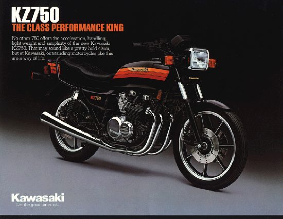

Moin!
Wer kennt sich denn hier so richtig bei den Z 750-Modellen aus? Mich intressiert hier speziell die KZ 750 L3, also jenes Modell welches analog zur Z 1000 J3 nicht offiziell in Deutschland angeboten wurde. Gegenüber den Z 750 E weist sie 3 PS mehr aus (80 PS, anstatt 77 PS). Äußerlich sieht der Motor aus wie ein UT-Motor, der hat allerdings noch mal 6 PS mehr. Was verursacht dieses PS-Manko gegenüber der 750er Ute? Was für Tuningmöglichkeiten gibt es? Letztens schrieb Jemand was von einem 810 ccm Aufbohrsatz (war das der Rainer?). Was ist da an Leistungszuwachs zu erwarten und bringt das nur mehr Spitzenleistung oder (intressiert mich deutlich mehr!) auch mehr Drehmoment untenrum? Für Input wäre ich dankbar!
LG, der Gis

habe auch so eine 750..... in der Garage stehen.
Deutsche Ausführung, Fgst: im Brief lautet Z 750R 173309 :idee04:
Kw: 59 bei 9500 U/min. Ist vom Aufbbau identisch mit der von deinem Bild.
Also: Auspuff, Sitzbank, Scheinwerfer, Stoßdämpfer, Ölkühler, usw usw.
alles gleich :warten05: Was habe ich da denn in der Garage stehen?
Könnte das vieleicht doch eine L3 sein ?
Weiss schon probiere es mal mit einem Bild .
Schriftzüge 750 mit Deutscher Flagge.

Harry,
nach meinen Informationen bilden die "L3" -Modelle da eine Ausnahme. Zum Einen wurden sie nie in Deutschland (offiziell) angeboten. Zum Anderen haben sie viele Teile der GPz-Baureihe geerbt und sind parallel zum ersten Jahrgang der GPz 750 UT verkauft worden (USA). Sie wurden als günstigere Einstiegsvariante angeboten. Wobei in zeitgenössischen Tests ausdrücklich darauf hingewiesen wurde das "günstig" nicht mit "billig" im Sinn von Weglassen gemeint war.
Die "L3"-Modelle gab es m. W. nur in schwarz mit einem abgestuften rot-orangen Dekor (drei Streifen) mit der stilisierten Hubraumzahl auf dem Heckbürzel (550, 750, 1000).
Im Falle der 750er waren die Stummel der GPz an Bord, aber die Instrumente der Z 750 R (analoge Tankuhr anstelle des Mäusekinos zwischen Tacho und Drehzalmesser). Ferner hatten sie einen Ölkühler. Darüber hinaus wurde recht bunt gemischt. Der Soziushaltegriff z. B. war schwarz, wie bei den "R"-Modellen, sonst war aber vieles verchrohmt (Auspuff z. B.) oder poliert (Motordeckel). Eine luftunterstützte Gabel hatten sie übrigens auch.
Was Du hast könnte eventuell auch eine "L2" sein (siehe Foto). Die hat ein zweistreifiges Dekor in rot-orange, ist aber sonst weitgehend identisch mit der "L3". Die gab es anscheinend in Deutschland zu kaufen. Darüber fehlen mir aber bislang jegliche Informationen. In einem Prospekt aus dem UK sehen die so aus:
Die wurden definitiv als "Euro-Modelle" angepriesen. Wobei es auch noch eine solche Variante mit Rohrlenker zu geben scheint:
So, ich habe hoffentlich erfolgreich zur endgültigen Verwirrung beigetragen. :mrgreen:
Auf jeden Fall sind die Dinger selten. Das macht sie zwar nicht wertvoller, aber doch immerhin erhaltenswert. ;)
LG, der Gis
