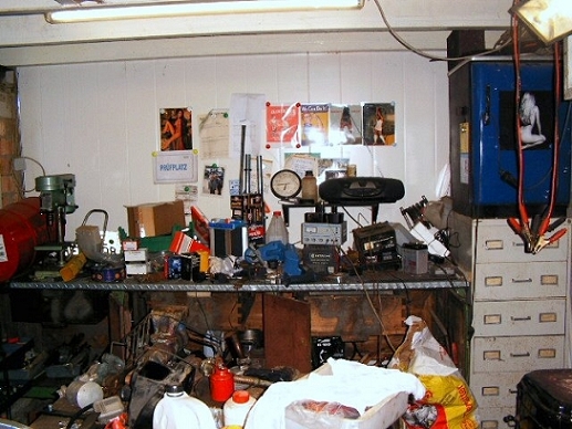

Ich hab´mal ein paar Vorher/Nachher Fotos von meiner werkstatt gemacht... :lol:
Dateikommentar: Werkstatt "zugemüllt"

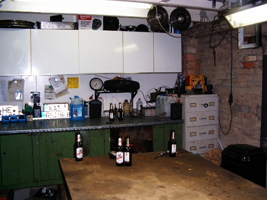

Dateikommentar: Werkstatt mit zusätzliche Hängeschränke und aufgeräumt...
