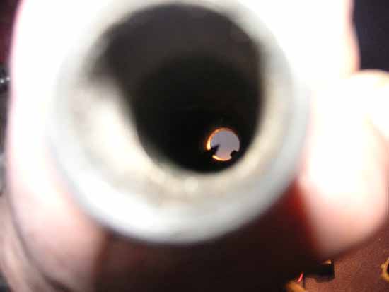

BeitragVerfasst: 10.01.2008, 10:56
Hier mal zwei Bilder von meinem Lenkrohr (Beschreibung im Beitrag weiter vorne).
Auf dem Einen ist die eingedrehte Holzschraube zu erkennen (nicht so doll, ist aber auch schwer zu fotografieren :evil: ).
Auf dem Anderen sieht man die (vermutlich) eingebrannten Marken im Rohr.
