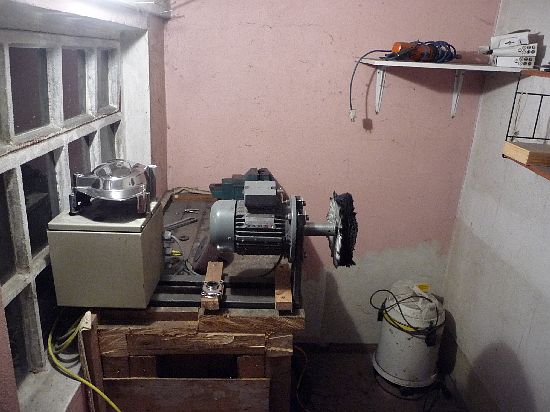

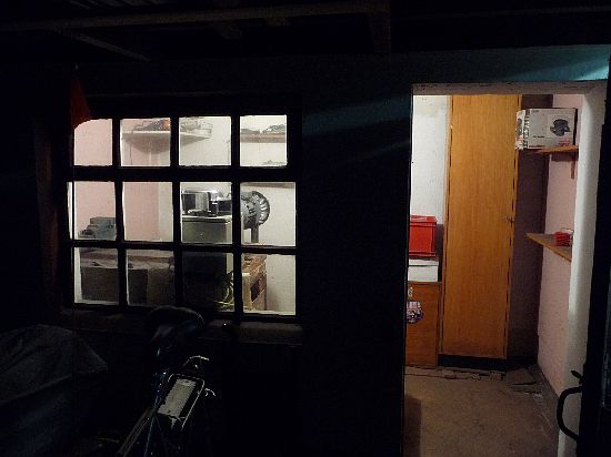

purer Luxus: der alte Hühnerstall dient als Polierraum
P1020935.JPG [ 90.31 KiB | 2683-mal betrachtet ]
P1020938.JPG [ 75.08 KiB | 2684-mal betrachtet ]
P1020937.JPG [ 60.29 KiB | 2703-mal betrachtet ]

Raum-Aufteilung nach Arbeitsgebieten.......
Wie ich sehe ,benutzen wir den gleichen...fast den gleichen Drehstrommotor.....
Deine Polierscheibe sieht gut "eingearbeitet" aus.
So bekommen die Teile erst ihren Hochglanz....
Die sehen prima aus.

möchte mir auch eine Poliermaschine bauen, was haben eure Motoren an Leistung und welche Drehzahl oder habt ihr eventuell auch einen Frequenzumrichter angeschlossen? Bild
BeitragVerfasst: 01.01.2009, 22:45
jeh mehr Drehmoment desto besser. Ich benutze einen Frequenzumrichter da man dem Motor zum schnellen Scheibenwechsel sofort zum stehen bekommt. Dann kann man mit Umrichter die Scheibe gemäß dem Durchmesser immer in optimaler Drehzahl betreiben und bei leichter Unwucht durch korigieren der Drehzahl die Scheibe "auswuchten". Wichtig: beim polieren entsteht Wärme die letztens durch Reibung entsteht. man muss schon einigermaßen drücken, gerade bei Edelstahl. Hat der Motor keinen Bums würgt man ihn leicht ab. Mein Motor hat 3,4KW. Weniger als 2,5KW sollte ein Motor nicht haben. Die Drehzahl hängt vom verwendeten Scheibendurchmesser ab. Bei 220mm Scheiben poliere ich mit 3800Um. Weniger geht aber schon.

@ Achim: in der letzen Wohnung hab ich in der Garage "Werkstatt" poliert. danach war die gesamte Garage mit einem 1cm Flusenteppich belegt. Das sollte diesmal anders werden. Schleifen und polieren und alles andere was Dreck macht passiert jetzt im Polierraum. Wie Werkstatt bleibt sauber und hell. Macht das Schrauben gleich dopplet Spaß.
Mein tip für fast verbrauchte Polierscheiben: Ich hab einen drehzahlregulierbaren Winkelschleifer. Den nehm ich zum Polieren am Moped an gut zugänglichen Stellen. Ohne Drezahlreduzierung ist die Drehzahl zu hoch und die Scheiben fliegen auseinander.
