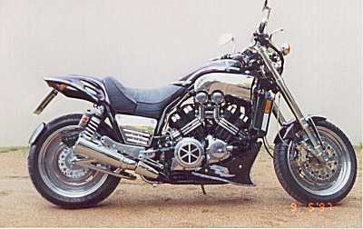

Also, auf das ich mir Feinde mache! :oops: Wer solch schöne Bikes der Art in Szene setzt, der gehört ans Kreuz geschlagen! :twisted: Gebt Euch doch bitte, bitte etwas mehr Mühe! Zum Beispiel oben gezeigtes Bild: Die Location ansich ist nicht schlecht, aber da stellt man das Bike weiter vor dem Hintergrund ab und wählt die Blende so, das der Hintergrund verschwimmt und das Moped zeitgleich in den Vordergrund gestellt wird. Das kann doch gar nicht so schwer sein, oder? :shock:

Ich persönlich finde das Bild gut !!!!
BeitragVerfasst: 11.01.2009, 21:50
Emmeran,
der Hintergrund ist gut. Genauso das Moped. Allerdings lenkt der Hintergrund massiv vom Moped ab und das stört die Bildaussage erheblich! Läßt man den Hintergrund in Unschärfe versinken, kommt das Ganze richtig gut rüber. :wink:
LG, der Gis
BeitragVerfasst: 11.01.2009, 22:02
Gis hat Recht. Ich habe in der 7.klasse mal an ner Foto-AG teilgenommen. Das war die erste Lektion! :wink: :D
eine Z ist für straße oder rennstrecke (notfalls parkplatz oder garage) gebaut- die dinger fürn garten heißen dann STIHL oder WOLF :lol:

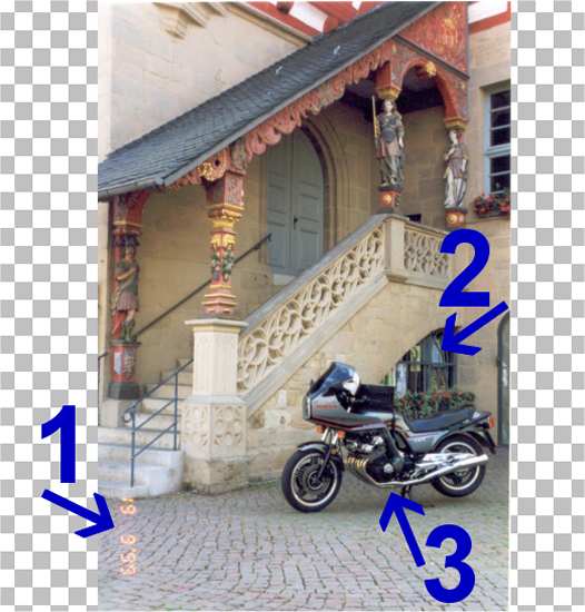

Also, da ich schon lange keine wohl überlegten Fotos mehr geschossen habe und das Wetter hier nicht gerade zu Mopedbildern einlädt, gebe ich mal ein paar Beispiele wie manns besser nicht macht.
Zum Bild:
Aufgenommen in der Fußgängerpassage in Duderstadt vorm Eingang des alten Rathauses. Der Hintergrund ist eigentlich ganz nett und das Moped gewollt "nebensächlich" abgelichtet. Was hier aber stört ist 1. das eingeblendete Datum. Sowas läßt man tunlichst, wenn man an eine Vergrößerung zum Hinhängen denkt. 2. Ideal wäre die Wand hinter dem Moped ohne Fenster und Blumenkübel gewesen. So wirkt der Hintergrund unruhig und lenkt vom Moped ab. 3. Das Moped besonders, das restliche Bild aber auch, ist unscharf. Das fällt schon bei diesem winzigen Format auf. Würde man es auf Kalendergröße bringen, sähe es grauslig aus. Fotos müssen also immer sehr scharf sein!
Was mir an dem Foto hingegen ganz gut gefällt sind die diagonalen Blickachsen - Dach, Geländer, Verkleidungsscheibe liegen parallel und bringen Spannung ins Bild. Ferner bildet der helle Hintergrund (Wand) einen sehr guten Kontrast zum Moped und seiner dunklen Farbe. Das Moped hebt sich gut ab... wenn das Fenster und der Blumenkübel nicht wären. :cry: Auch mag ich es wenn mir wichtige Gegenstände "eher zufällig" mit aufs Bild kommen und man nicht stumpf drauf hält.

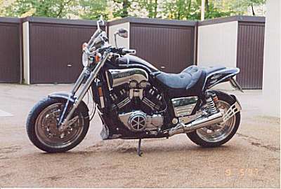

Na ja, ich hab jetzt nicht die Zeit haufenweise Papierfotos einzuscannen und digital hab ich kaum was gescheites. Darum bitte mal über Belichtungen, Unschärfen, etc. hinwegsehen!
Nächstes Beispiel zum Thema Hintergrund. Das Mäxchen habe ich im selben Garagenhof fotografiert. Wie man sehr schön sehen kann ist die Bildaussage in beiden Fällen eine vollkommen andere. In einem Bild ist ein Garagenhof mit nem Moped drauf zu sehen. Im anderen ist ein Moped zu sehen. Der neutrale Hintergrund läßt das Auge des Betrachters auf dem Moped verweilen und Details aufnehmen. Ganz anders beim ersten Bild, dort sieht man zuerst Garagentore, man befaßt sich erst auf den zweiten oder gar dritten Blick mit dem Moped.
