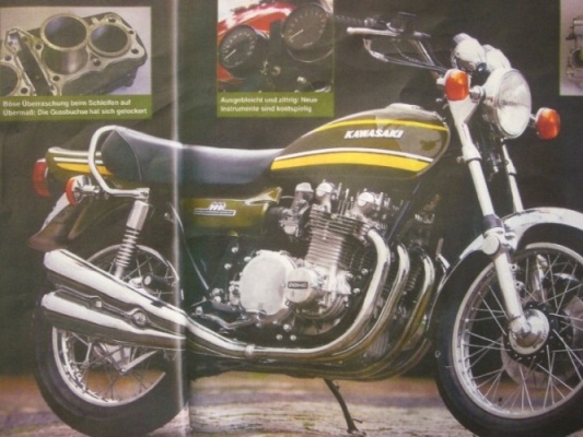

Hallo zusammen.
Ich bin auf der Suche nach einem bestimmten Farbcode für meine Kawa Z1 900 Bj. 74. Im Anhang ist ein Bild, das die Farbkombination (Grün, Gelb, Weiss) zeigt. Ich hoffe ihr könnt mir weiterhelfen.

Da gibt es keinen Code.
Diese lacke werden in einzelnen Schritten hergestellt.
1.:Tank wird grundiert.
2.:Tank /Seitendeckel,Birzel werden mit schwarz vorlackiert.
3.:Alle Teile werden mit "GRÜN" Pikmenten so lange im "Kreuz-Muster lackiert,bis das gewünschte "GRÜN" erreicht ist.
4.:Auf allen Teilen kommt eine Klarlacklasur mit feinen Metall-Efeckt-Splittern.
