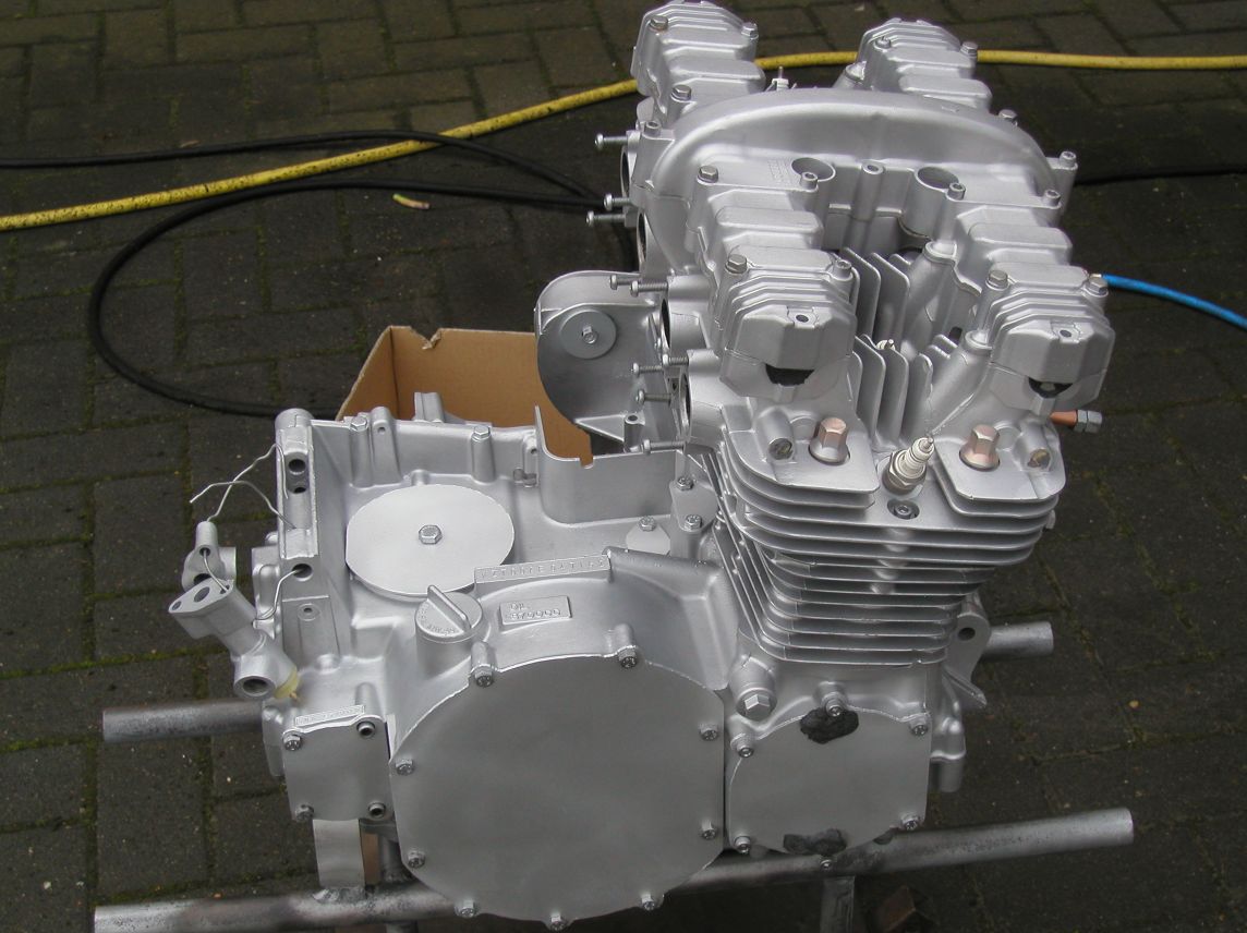

4. Wir bekommt man den Motorblock wieder sauber ( diesen muß ich wohl komplet überolden )

zu 4: viele Möglichkeiten mechanisch oder chemisch, wenn sowieso zerlegt wohl Glasperl strahlen.... (googeln)

So z.B., sprich glasperlstrahlen. Man bekommt den Motor aber nicht dicht, sprich DU musst ihn komplett leer machen und nach dem Strahlen mit Hochdruckreiniger intensiv durchblasen das auch ja alles Glas rauskommt sonst hast DU nicht lange Freude an dem Motor
Motr_gestrahlt.jpg [ 139.27 KiB | 269-mal betrachtet ]
