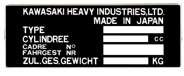

Das Typenschild wirst du wohl selber anfertigen und anbringen müssen, was bei meinem holländischen Motorradanhänger auch so.
An meiner US-Version der Z1000 A1 ist auch so ein "Selbst gedengeltes" Typenschild angebracht.
Das untere Bild ist ein Typenschild, angefertigt von unserem Achim... :warten05:
PICT0004.JPG [ 1011.86 KiB | 268-mal betrachtet ]
ALU-Typenschilder-5-Vorlage.jpg [ 50.45 KiB | 267-mal betrachtet ]
