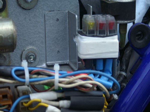

Wenn du nur ärger hast mit den Sicherungen bau den mißt um ,kostet nur ein paar Cent
Ich war es leit ständig diese Glassicherungen für teures Geld zu kaufen ,und die Oxidieren immer so schnell,dann haste immer nen schlechten Übergang und die brennen wieder durch.

Bei mir lage es immer an einem Kabelbruch an den Kabeln zum/vom original Sicherungskasten !! Schon dreimal. Daher verbaue ich die nicht mehr . Und baue die von neueren Kisten um, oder nehme Einzelsicherungen von Conrad Elektronik
