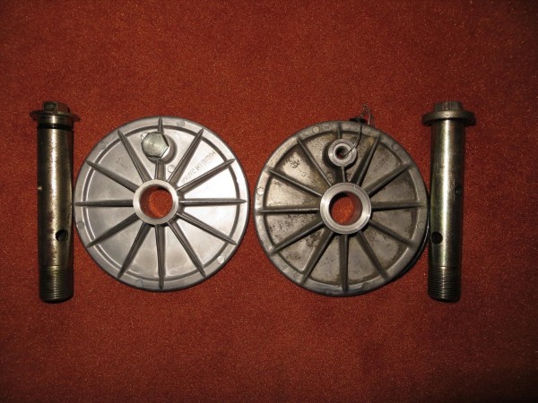

Die Ölfilterbolzen und -deckel der Z1 (72 - 75) sind anders als die, der Z900A4/A5 / Z1000A1/A2.
Somit sind die O-Ringe auch unterschiedlich.
Hab´ mal ein Bild von Holger rausgesucht ...
Links Z1, rechts Z900/1000A:
Gruß Wasten

Die O-Ringe sind trotzdem gleich.

O-Ring Z1A ETNr. 670B2016
Z900A4 670B2022 nach den letzen Zahlen, also auch unterschiedliche MAße...... hängt lt.Schittzeichnung vom verwendeten Bolzen ab.

O-Ring Z1A ETNr. 670B2016, Z900A4 670B2022 nach den letzen Zahlen, also auch unterschiedliche MAße...... hängt lt.Schittzeichnung vom verwendeten Bolzen ab.
Jep, hast recht. Es sind aber nur die kleinen Unterschiedlich (16 bzw. 22 mm), der Große ist gleich. Warum der Andre da aber immer den 22er verkauft, egal ob Z1 oder Z900?
