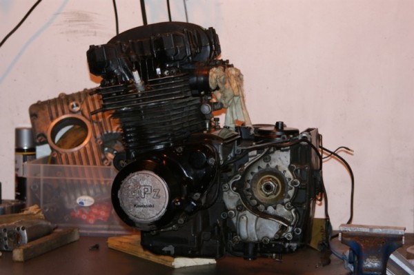

So, weiter geht's, der Frühling soll ja irgendwann doch noch kommen und die Strassen sehnen sich schon nach dem warmen Gummi meines 200er Hinterreifens, die Asphalt - Moleküle lechzen nach bestmöglicher Verschmelzung und die Sonne möchte auch längst wieder ihrer ursprünglichen Bestimmung folgen... ;) :D
Trotz den hochgradigen Sicherungseinrichtungen könnt ihr hier mal einen kurzen Blick auf meine schwäbische komplexe nannotechnikintegrierte CNC- und CARD - gesteuerte eu - geförderte lasertechnikunterstützten Nagelscheren - Fussdichtungs - Produktionsanlage werfen :mrgreen: :

Hab jetzt nochmal was in einer alten Fighters - Zeitschrift gefunden und bin grad am Überlegen, meine Laufbuchsen auch unten passend zu meinen Fenstern im Gehäuse auszuschneiden, was haltet ihr davon??? Klingt doch irgendwie logisch, oder??? :roll: :roll: :engel02:

Hallo Tüftler
nachdem das von dir verwendete Kurbelgehäuse in dem Bereich massive Aussparungen aufweist - ist, denk ich, interessant welche freien Querschnitte bei montierten Teilen vorhanden sind. Also Kurbelgehäuse mit KW und aufgestecktem Zylinder... Ich vermute mal dass diese Fenster in der Buchse nicht mehr viel bringen.... Um einen absoluten Hochleistungstriebsatz ins Gehäuse zu bringen.. in Kombination mit ausgewogenen Pleueln und Kolben, modifiziertem Kopf mit angepasster Ansaugseite und ebenso Abgasseite, evtl andere Nockenwellen... und dann sind wir schon wieder bei der verschweissten Welle? wenn diese max Leistung auch abgerufen werden soll - bzw abgerufen wird.
Ich vermute bei Aufbau aus ansonsten Serienteilen ist dies kaum von Vorteil. Wie bei vielen anderen Sachen.. die Kombination von viieeeelen kleinen Modifikationen kann im gesamten einen minimalen Vorsprung bringen....
Manne
meine Kawa hat nur 2 Zylinder - und die laufen auch noch gleich - kann ich mir also alle diese Fenster sparen.. hab ich ein Glück..

@Michael90
Das sind genau die Ausschnitte die der Schrauber Gott aus Ulm, an dem 1200 ccm Motor den er von mir bekommen hat noch machen wollte.
