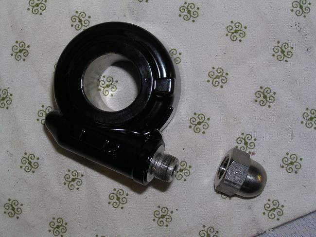

Den Anschluss für die Tachowelle bekommst Du ganz einfach zu ... ;)
Eine V2A-Hutmutter in passender Größe mit entsprechendem Gewinde besorgen ... auf der Drehbank etwas chic machen und mit Schraubensicherungsmittel anschrauben.
Dann ist die Geschichte ohne weitere Probleme rückbaubar.
