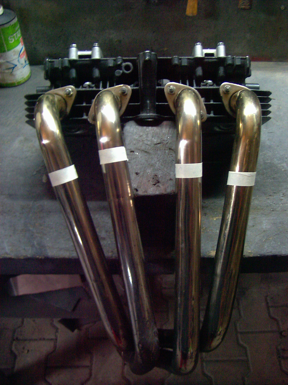

Ist nicht so einfach wie es anfangs erscheint, ich zerbrech mir jetzt schon ne Weile meinen hübschen Schädel, vielleicht könnt ihr mir da helfen:
Also ich muss wegen zwar seltenem, aber doch praktiziertem, Asphaltkontakt, meine Krümmer um 2 cm kürzen damit der Sammler unten etwas höher kommt.
Mein Klebeband hat genau 2 cm Breite, wäre also genau das Stück das jeweils raus muss, das Problem ist nur, daß die äußeren Rohre schräg nach oben verlaufen, deshalb meine Frage:
Soll ich im 90 Grad - Winkel zum Rohr (wie links markiert) schneiden oder aber genau waagerecht ( wie rechts markiert) ???
Ich kann die Rohre unten dann ( vorallem das linke und rechte) noch etwas auseinander drücken, die Rohre oben am Auslaß ein wenig nach innen drehen, damit beide wieder eine Fluch bilden, aber jetzt überlege ich, ob ich aussen auch 2 cm wegnehmen kann oder ob ich da wegen dem weiteren Weg weniger rausschneiden muss????
Hier ein Bild:
A.JPG [ 693.54 KiB | 252-mal betrachtet ]

Soll ich im 90 Grad - Winkel zum Rohr.................
Ja....damit du noch die Option hast,den Krümmer in sich zu drehen.
Um genau sagen zu können,wieviel du überhaupt (ausser deinen 2 cm) rausscheinden sollst,würde ich empfeheln,
nochmals den Sammler anzubauen und genau messen ( ab dem Boden)

hi, egal wie du sie schneidest rücken die gedachten mitten jedenfalls weiter zusammen. das dürfte auf 2 cm vielleicht 1 mm ausmachen. das lässt sich auch nicht verhindern, wenn du sie schräg sägst.
eine sekrecht/gerade umlaufende naht lässt sich leichter schweißen: du brauchst dann nur das rohr in einer führung drehbar lagern und es unter der feststehenden elektrode drehen (und nicht umgekehrt..). wenns wig-geschweißt wird, geht das denke ich ganz gut mit zwei mann.

Vielen Dank schonmal, das 90 Grad Schneiden besser wegen dem evt. Verdrehen ist leuchtet mir ein, werd am Montag gleich mal mit dem Auseinanderschneiden beginnen, exaktes Anpassen wird wohl ne ganze Weile dauern :roll: , werd es dann selbst mit "normalem" Schweissdraht anpunkten und von einem Schweisser sauber "edelstahl - schweissen" lassen...

Hi Micha,
erstmal wenn schneiden, dann rechtwinklig.
Alles andere erschwert nur das anpassen, zweimal im genau gleichen Winkel zu schneiden ist schwierig u. das mit dem verdrehen ist natürlich auch ein Argument.
Aber bedenke das die Wurzel der Schweissnaht auf jeden Fall den Querschnitt deiner Krümmer verengt.

Geschnitten wird bei mir im Schwabenländle natürlich frei Hand mit dem Winkelschleifer, soll ja schon eine Herausforderung sein und das Teil passt ja eh in keine Säge... :roll:

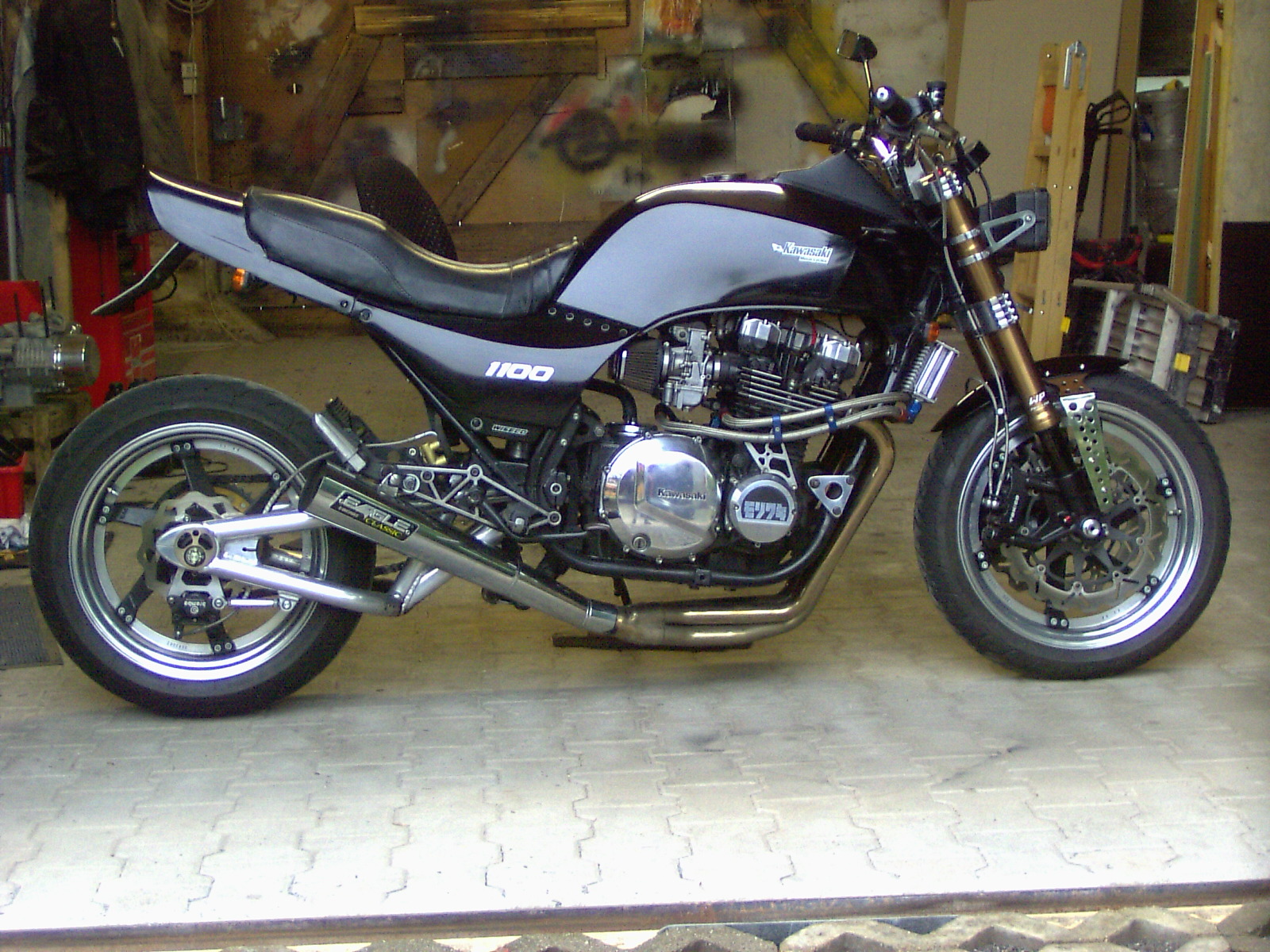

Hier mal der Bisher - Zustand, erkennt man auf diesem Bild sehr gut daß ich noch einiges an Platz zwischen Ölwanne und Krümmer habe:
GPZ.JPG [ 704 KiB | 289-mal betrachtet ]
Zuletzt geändert von Michael90 am 09.02.2009, 10:20, insgesamt 1-mal geändert.
Da soll ja beim Schweissen das Ausfüllen der Rohre mit "Formatier- Gas" helfen, werd da mal meinen Schweisser fragen, denn wer will schon Leistungsverlust??? :aerger06:

Z-Ebby hat geschrieben:
das ist ja illegal :mrgreen: :mrgreen: :mrgreen:
Wo denkst du hin??? :roll: Natürlich alles eingetragen, ich fahr ja nicht umsonst drei Seiten spazieren... ;) :mrgreen: :mrgreen:

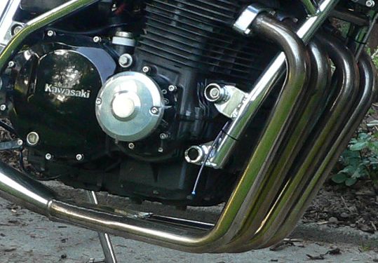

Nimm einen Krümmer mit flacherem Sammler.
Ciao Volker
k-P1010704.jpg [ 48.6 KiB | 252-mal betrachtet ]

CR 900 hat geschrieben:
Ciao Volker
Genau so ein Scheibel - Krümmer ging gestern um 13.10 Uhr für unglaubliche 142 Euro
( nur der Krümmer!!!! :lol07: ) bei Egay weg, ein anderer Scheibel - Krümmer steht schon seit Wochen für 280 Euro drin, was mir dann doch entschieden zuviel ist.. :idee04: :roll: :roll: :roll:
Ausserdem ist mein Krümmer etwas kürzer, mein Endtopf deshalb etwas weiter vorne, was mir sehr gut gefällt, das Umschweissen wird mich ca. 10 - 20 Euro kosten und ausserdem hab ich schon, wie oben erwähnt, genug Herzblut und Arbeit reingesteckt um das Teil dann einfach nur ins Eck zu treten.. :engel02: :engel02:

Hi , bei meiner 650er hatte ich mit dem Scheibel Krümmer, wo 2/2 übereinanderliegen das gleiche Problem wie du.setzte in Rechtskurven mit 2 Personen und Schlaglöcher auf und hebelet mich aus. JEtzt ist der flache Scheibel Krümmer drauf und gut ist.
Aber für deinProblem hätte ich noch eine andere Lösung, wenn ich so deinen Rahmen sehe. Die Krümmer überhaupt nicht abschneiden, sondern die untere Abwinklung, als das untere waagerechte Stück wo die Krümmer ztusammengehen weiter nach oben drücken. Evt. mit voll Sand gefüllten Krümmerrohren und einer Hydraulikpresse. Somit den kompl Winkel verändert.Geht aber natürlich auch nicht ohne entsprechende Geräte
