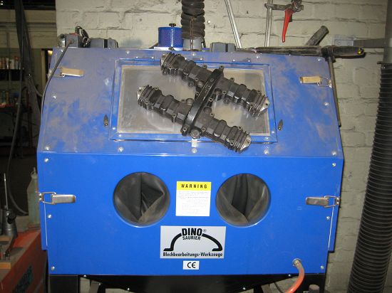

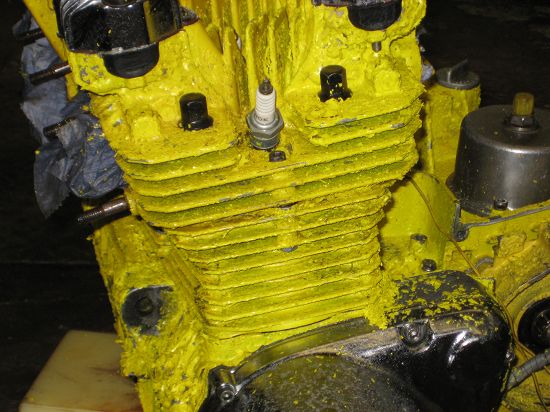

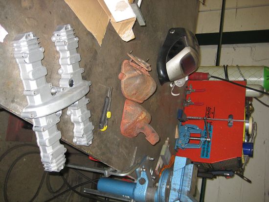

Hi Leutzzz,
da ich keine lust hatte mir das Strahlmittel zu verunreinigen(ist gerade bei Glasperlen ärgerlich),
habe ich mal in meinen Chemiebeständen geforscht.
Klasse Entlacker gefunden.
:D Hier mal n paar pics :D
k-IMG_0471.JPG [ 45.47 KiB | 257-mal betrachtet ]
k-IMG_0469.JPG [ 66.66 KiB | 269-mal betrachtet ]
k-IMG_0459.JPG [ 42.13 KiB | 258-mal betrachtet ]
Z oder Z ?

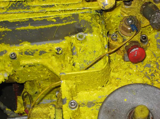

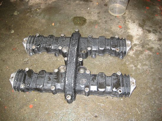

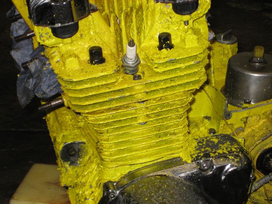

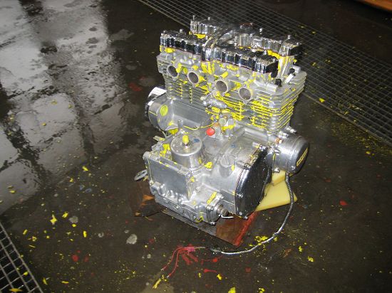

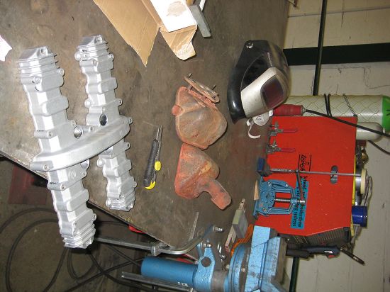

Funzt auch bei Motoren :devil: :lol05:
Ist von Ambratec und nennt sich Colorstrip.
Hat bei dem Ventildeckel ca 10min
gedauert.
Gruß Knut

Sollte bei jedem Lack funzen.
Benutzen wir bei unseren Baumaschinen,die haben sehr schlagfesten Lack drauf.
@rogerpp
nach dem abtrocknen mit HD-reiniger abspülen.
Konnte ich inner Firma machen mit abscheide usw.
Greetz Knut
