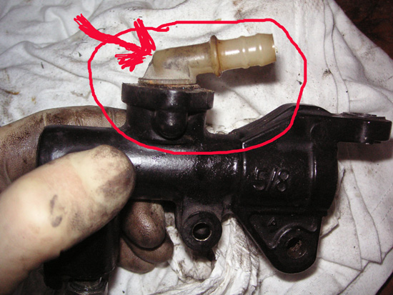

Bleibt dieses Plastikröhrchen drauf oder kann man es demontieren?
Ich denke, es ist fest, dürfte sonst auch undicht werden nach Remontage, oder ?
Bremsverteiler.jpg [ 121.7 KiB | 964-mal betrachtet ]

Da ist ein Blech drüber das mit 2 Schrauben den Dichtungsgummi fest hält in dem dieses Röhrchen steckt.Sollte sich eigendlich mit etwas Kraft entfernen lassen.Wenns verreckt, ich hab noch ein paar Bremszylinder da. :)
