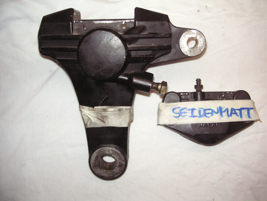

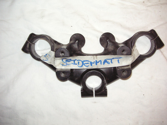

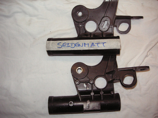

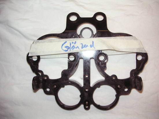

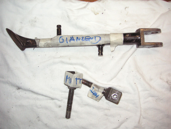

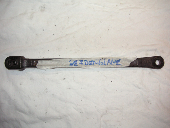

Habe mal aufgeführt, wie die div. Teile m.E. original lackiert sind.
Vielleicht hilft es dem Einen oder aber auch Anderen oder .....
Bremszange hinten.jpg [ 87.58 KiB | 1153-mal betrachtet ]
Bremsankerstrebe.jpg [ 72.52 KiB | 1149-mal betrachtet ]
Batteriekasten.jpg [ 97.3 KiB | 1156-mal betrachtet ]

Instrumentengrundplatte.jpg [ 89.97 KiB | 1157-mal betrachtet ]
Halterung Fussraten.jpg [ 80.72 KiB | 1153-mal betrachtet ]
Gabelbrücke.jpg [ 80.19 KiB | 1151-mal betrachtet ]

und
Schwinge.jpg [ 87.47 KiB | 1145-mal betrachtet ]

und
Ständer und Rasten hi.jpg [ 82.18 KiB | 1137-mal betrachtet ]

Es soll natürlich "Seidenglanz" heissen.
