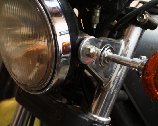

Die Puristen mögen mir verzeihen,
aber ich habe mich jetzt entschieden ein paar Organverpflanzungen vorzunehmen.
meine 1000ST mit ihrem mehr kantigen design bekommt die ihr stehende "eckige" breite Lampe von meiner 750R(L4) und auch deren Tacho/DZM-Einheit.
Und die L4 wird ganz "anderschter", mehr rund, und damit auch die runde Lampe von der 1000er, den Tacho, und mit Umbau auf "elektrisch" auch einen runden DZM. BASTA. und sonst wird sich auch was ändern:
Grösserer ES-Tank, Einzelsitzbank, etwas breiterer Schlappen hinten, anderes Schutzblech hinten und vorne (chrom) . Andere, mehr "runde" Seitendeckel möcht ich auch noch, such noch die richtige Vorlage, muss ich wohl selbst bauen.
Mit den Lampenhaltern hab ich schon mal angefangen:
Da es für die ST mit ihren dickeren Gabelholmen ja wohl keine L-Halter mit abgewinkelten Lampenträgern für die breiten Lampen gibt, bau ich jetzt um, Träger von der L4, Rohre von ST
Verlockend war ja, einfach die Schweisspunkte der Lampenträger aufzubohren um dann diese an die entsprechenden Rohre dranzusetzen.
Hat aber einen Nachteil: Man hat dann Löcher in den Rohren, wo man sie nicht will.
Also doch ein Paar der Träger von den ST-Haltern opfern , abflexen und die Rohre fein verschleifen
Naja, seht's auf den Bildern :!:

BeitragVerfasst: 29.09.2008, 18:57
Du Heinz
Sind das die Originalen Lampenhalter von der ST. :?:
Ich bin auch gerade am umbauern ,anderen Tacho und so.
Die Lampenhalter sehen bei mir so aus.
Und ich habe auf jeder Seite eine Edelstahlhülse dazwischen gemacht,weil die Lampe etwas zu klein ist ,wie mir scheint.

BeitragVerfasst: 29.09.2008, 19:03
Jou,
das sind die "orichinoolen"
"deine" sind nachträglich, "sportlicher", drangekommen !
ich kann ja morgen mal die Originalmaße nehmen und einstellen .....
BeitragVerfasst: 30.09.2008, 09:32
Hi Nobby,
so sieht es im unrestaurierten Original aus (Bild)
Die Lampe hat einen Durchmesser von ca. 20cm, da braucht man dann keine Zusatzhülsen .......

BeitragVerfasst: 30.09.2008, 09:40
@ Heinz
auch ich hatte meine Z 750 auf die breite Lampe mit
der Cockpitverkleidung umgerüstet.
Bei mir musste ich das Plastik der Lampenverkleidung
hinten weiter ausschneiden, da die Verkleidung gegen
die Instrumente kam. Die Vorrichtung für Höheneinstellung
musste ebenfalls verändert werden.
Alles ein wenig Frickelarbeit, aber es geht.
