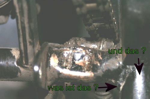

Hi Leute
habe heute ne Entdeckung gemacht.
Und zwar muß die kette schon mal gerissen sein ,sieht man am Rahmen.
Nun diese Delle ist unten in der Querstrebe vom Rahmen,so und nun sagt ja nichts falsches :x:
is der Rahmen hinn. :cry: :( :wallb:
so wie ich es sehe ,da is nix eingerissen oder so,nur die Delle.

Wen stört denn die Delle ?
Ganz klar definieren konnt ich die Stelle wegen der Fotos nicht, bin aber nochmal raus in die Werkstatt, kann mir jetzt vorstellen, welche du meinst.
Die Delle wär doch nur Pillepups, aber da sind noch so Details auf dem Foto, die ich mir nicht erklären kann ....
Melde mich gleich nochmal, wenn ich die Fotos überarbeitet habe ....
Also, PS:
"was ist das": sieht so schräg und verbogen aus
"und das": ist so blank, kann ich da unten nicht einordnen !

Hi Heinz
also ganz rechts ,das ist vom Blitz der Camara,und links der Pfeil das ist die Schweißnaht ,aber das is normal.Da ist nichts gerissen oder so.Is nur die Farbe ab.
Also die Delle allein macht also nichts .oder :lol:

Und??? Wenns Dich stört oder der Rahmen verzogen ist ...rausschneiden neue Strebe rein vermessen fettich.

BeitragVerfasst: 04.08.2008, 21:54
ne wenns nix schlimmes is ,bleibt alles so wie es ist.
Ich fahre sie ja schon gut 4-5 Jahre, und habe nie was gemerkt ,läuft super gerade aus. :D

Nobby,
ich würd mir deswegen kein Kopp machen.
Wenn nix gerissen ist ....
Wegen der Optik vielleicht, aber nur ganz vielleicht, auf der gegenüberliegenden Seite ein Loch bohren und mit einem Durchschlag versuchen die Delle 'rauszukloppen. Oder mit Flüssigmetall auffülen , grins.
Aber ob das klappt ? Bezweifele ich stark.
Im Zweifelsfall schwächst du nur die Konstruktion ...... (Loch zuschweissen, ist auch nicht ganz ohne .....)
Der Hauptrahmen ist doch nicht beeinträchtigt, na also !

Die Delle kann mann ja so auch garnicht sehen,wird ja vom Motor verdeckt,ist unter dem Kettenrad,habe es auch erst gesehen als ich den Motor ausgebaut hatte.Farbe drauf und fertig.
BeitragVerfasst: 05.08.2008, 09:38
Du könntest auch eine Schraube bzw. ein Stück Gewindestange anschweißen und mit ´nem "Zughammer" sogenannten "Wichser" die Delle wieder rausziehen.
Dann hast du kein Loch was du zuschweißen mußt 8)
Nur anschließend wieder den Bolzen abschneiden, ein bisschen schleifen Farbe druff und schön is´es. :D
