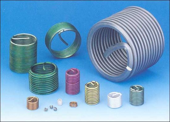

HeloCoil.jpg [ 82.09 KiB | 5604-mal betrachtet ]

Die erste Rep. Buchse ist wohl die Bekannteste, die HeliCoil (Bild 1) Buchse.
Viele schwören drauf weil sie auch nichts anderes kennen, ja leider die armen jungs kann man sagen den wenn es drauf ankommt hält die Buchse nicht was sie Verspricht.

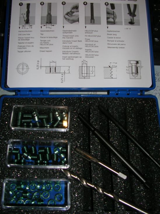

Dann kommt die Buchse von Wuert jeder kennt die Buchesen unter den Namen Time-Sert (Bild 2).Eigentlich von den den Zündkerzen Hersteller BRU Entwickelt, was kaum einer weiß.
Jedenfalls sind die Buchsen erste Sahne kann man nur weiter empfehlen hält auch große Beanspruchungen stand, der Vorteil an der Buchse ist, man Braucht wenig Material(Wandstärke).

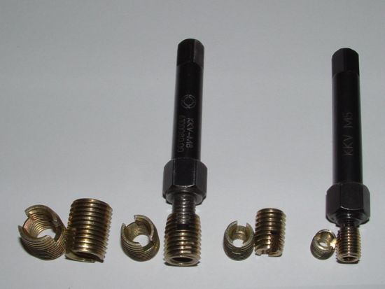

Jetzt kommt die Hammer Buchse (Bild 3)
sind für große Beanspruchungen, Nachteil man braucht auch mehr Material (Wandstärke). Wie wird die Buchse Beschrieben:
Die sichere und preiswerte Lösung bei ausgerissenen Innengewinden zur Herstellung hochbelastbarer Schraubverbindungen in Alu-Legierungen, Kupfer, Messing, Gusseisen, Eisen und Kunststoffen.
Der alte Durchmesser wird wieder hergestellt. Kein Gewindeschneiden nötig. Selbstschneidende Gewindebüchsen aus gehärtetem Spezialstahl schneiden das neue Gewinde.
Fragt mich nicht nach den Namen aber einige wissen in schon wenn sie die Buchse sehen. (Also Gewindefest ist der Name)
Also die erste Wahl.

die Büchsen von Bild3 heissen "Gewindefest" und gibts bei Lamberti
viele Grüße
Michael
