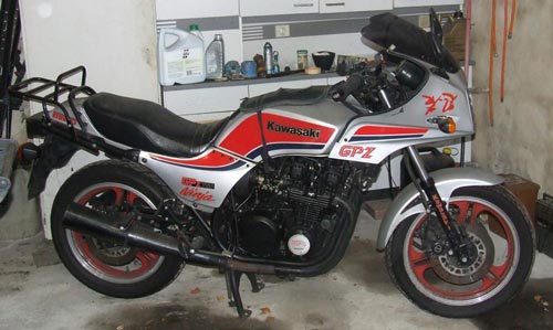

BeitragVerfasst: 04.02.2008, 10:42
Wenn dein Motor eine Wasserkühlung hat,dann müsste diese Maschine zu dieser Baugruppe dazu zählen.(siehe Bild.)

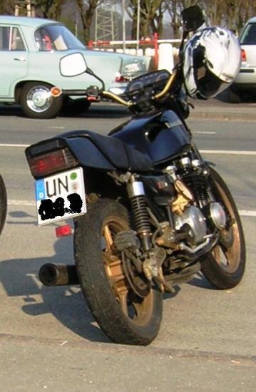

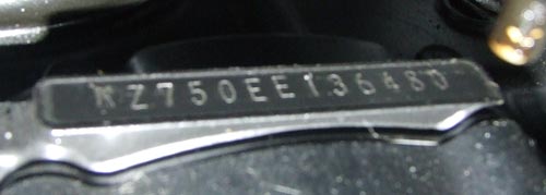

soo mal ein paar bilder
motornummer.jpg [ 12.56 KiB | 4824-mal betrachtet ]
BeitragVerfasst: 04.02.2008, 17:01
Registriert: 03.02.2008, 17:53
Beiträge: 9
noch bilder
tacho.jpg [ 42.88 KiB | 4799-mal betrachtet ]
motorrad-komplett.jpg [ 34.01 KiB | 4806-mal betrachtet ]
rad-forne.jpg [ 48.72 KiB | 4794-mal betrachtet ]
