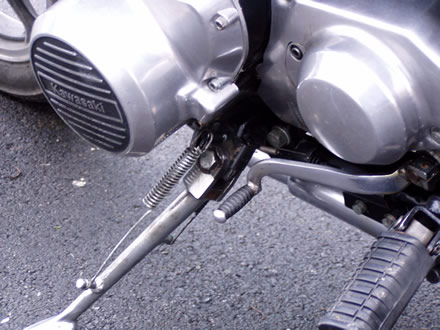

mein mop. steht dann doch nich so schräg http://www.yourupload.de/images/071101/ofW5XPW7.jpg
Jch blaub mein ständer ist bestimmt etwas anders ,hab nur eine feder.
Kann sein das die anderen fehlen
Aber spiel hat er trotzdem genug.
http://www.yourupload.de/images/071101/2k49zmQM.jpg
http://www.yourupload.de/images/071101/udqh7aMQ.jpg
und so sieht er aus http://www.yourupload.de/images/071101/P8mkpsmN.jpg

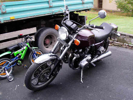

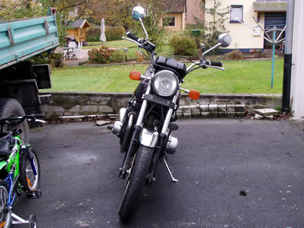

So, hab jetzt mal Photos von der Dicken auf dem Seitenständer... bedenkt das der Seitenständer "bergaufwärts" steht (siehe kleine Mauer hinten...)...
Und gut, die 45 Grad waren wohl "etwas" übertrieben :roll: :wink:
staender3.jpg [ 41.99 KiB | 4349-mal betrachtet ]
staender2.jpg [ 35.9 KiB | 4343-mal betrachtet ]
staender1.jpg [ 35.81 KiB | 4351-mal betrachtet ]

BeitragVerfasst: 03.11.2007, 22:06
Beiträge: 298
Wohnort: 04600 Altenburg
kann es sein das der einfach nur zu kurz ist?
BeitragVerfasst: 03.11.2007, 22:12
Beiträge: 723
Wohnort: Dortmund
Nö, leider nicht,
Habe Ständer in diversen Längen probiert... das dumme ist wohl, das der Ständer deutlich zu weit nach vorne "rutscht"... Werde mir da bei Zeiten mal was basteln, das der Ständer nicht zu weit nach vorne geht... :oops:
mfg
Sascha
BeitragVerfasst: 03.11.2007, 22:15
Beiträge: 298
hm ja was in die gabel schrauben.
Bei mir is es nich so einfach, werde die anschläge aufschweissen und neu in form bringen

BeitragVerfasst: 03.11.2007, 22:28
Beiträge: 298
:D is blöd beschrieben
ich mein die gabel oben am ständer wo er am rahmen angeschraubt wird.
so das er eher am rahmen anliegt.
glaub sowas meinst du auch

BeitragVerfasst: 03.11.2007, 22:34
Saaaschi,
er meint die "Gabel" am Seitenständer.
Aber wenn ich mir dein Mopped so ansehe, finde ich nicht dass es soo viel zu schräg steht.
Meine A1 (deutsches Model) hat den Seitenständer weiter vorne u. steht schräger.
