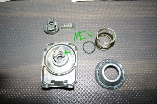

....so habe mir einen Tank besorgt :roll:
....werde den Tank mal nem Kumpel aufs Auge drücken zum Strahlen.Hat Gott sei dank nur ne winzige Delle Vorne links. :)

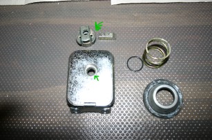

der war leider kein Schlüssel vorhanden.Habe versucht ihn aufzubekommen ohne den Deckel zu beschädigen.
Musste ihn aufbohren die verriegelung hat geklemmt.
Auf den Bildern seht ihr was davon noch übrig ist.
Im nachinein denke ich hätte man den Deckel wohl auch anders abbekommen. :oops:
Wenn man erst den Splint zwischen der Befestigungsplatte und dem Deckel entfernt hätte.Fiel aber aus da ich keinen passenden Durchschlag zur Hand hatte. :roll:
BEKOMME ICH DAS GESAMMTE INNNENLEBEN DES DECKELS NACH :?:
AUCH DEN CHROMEISATZ OBEN MIT DER WASSERSCHUTZKLAPPE :?:

ich glaub da hast du genug auswahl, dass du dir einen neuen schiesst bei
eblöd, oder ?
ich glaub ich hätt auch noch irgendwo einen, aber bei mir ist halt
das porto teurer aus österreich, schau zuerst mal in DE.
gruzz

bekommste als replika für etwas über´n zwanni. hätte ich da, falls interesse besteht

DAS glaube ich allerdings auch! Kriegste aber zum Glück auch bei den üblichen Verdächtigen. Gebraucht, meine ich, und für wenig Geld. Wobei das Replikateil für etwas mehr als 20 schon ok ist, zumal die Schlosseinsätze ziemlich lausig sind und irgendwann viel Schmiermittel brauchen.
