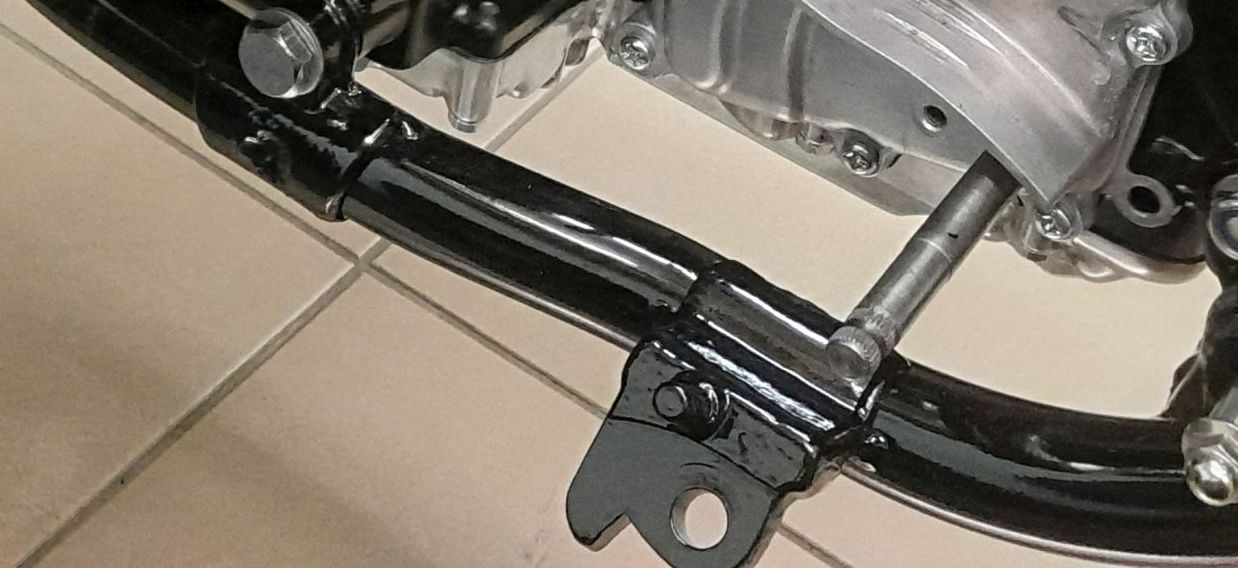

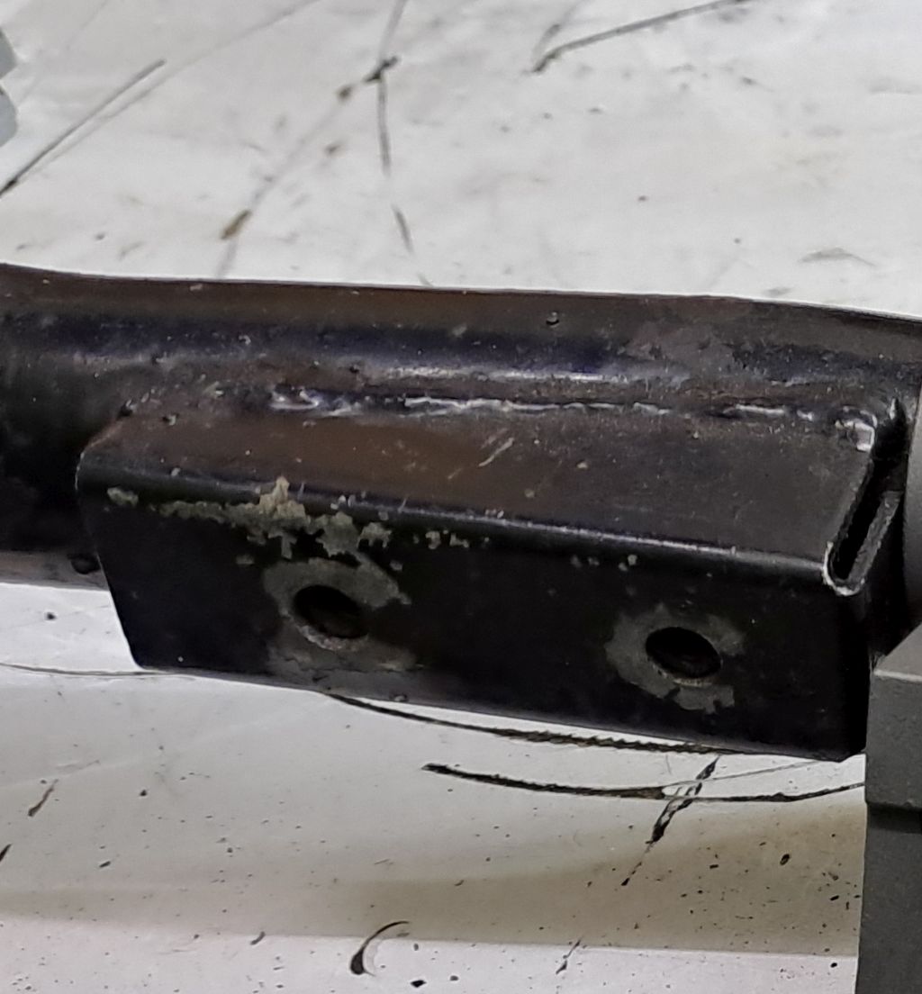

den Schaltplan musst Du nicht durchsuchen.
Ständer ohne Schalter wie auf dem ersten Foto,mit Schalter ist am Rahmen eine Aufnahme angeschweisst wie auf dem zweiten Foto ...

Beiträge: 89
Danke, Bild 1 passt bei meiner ST

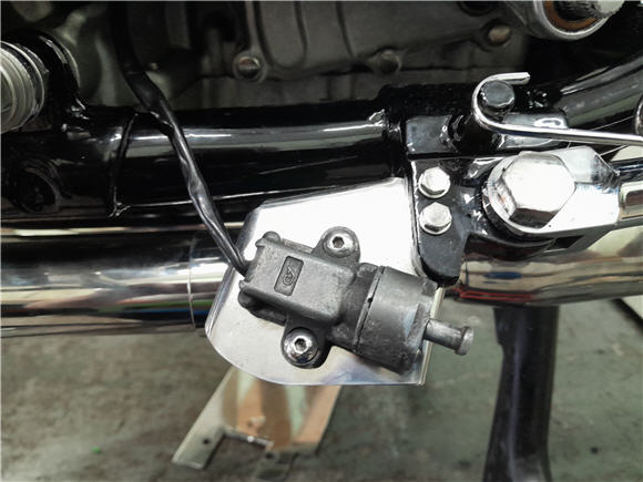

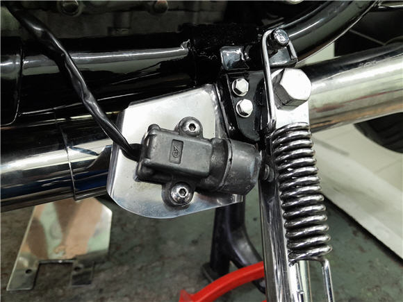

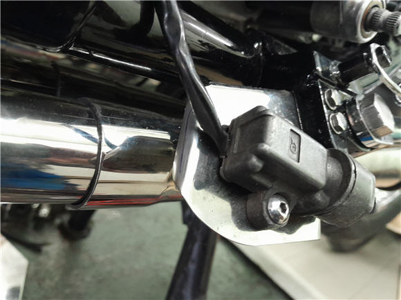

@noname. Na ein bißchen muss man sich schon einfallen lassen. Ich mach mal beizeiten ein Foto.
 Betreff des Beitrags: Re: Suche rechtliches zum Sitenständer
BeitragVerfasst: 16.05.2025, 13:35
Hier mal ein Foto, wie ich das an meiner Z gelöst habe
Blech gefertigt, angeschraubt, darauf dann den Schalter montiert. Fertig.

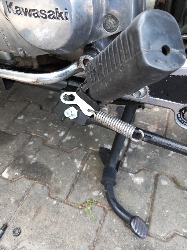

Wollte euch nur mitteilen, dass die Einklappautomatik funktioniert.
