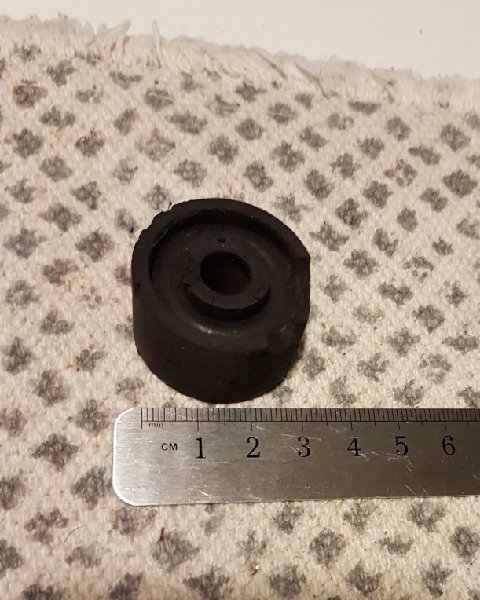

War heute bei Freund Rainer und wir haben uns die Oldlady mal genauer angesehen.
Bremsflüssigkeit erneuert und Gleitbolzen geschmiert.
Dann die originalen Handgriffe wieder angebracht. Gaszüge richtig eingestellt.
Dafür war der Tank ab und wir haben alles angeschaut.
Soweit alles gut - dann wieder zusammengebaut.
Und dann lag da plötzlich auf dem Boden dieser Gummipuffer. (Unterm Tank fehlt nichts.)
Hat einer ne Ahnung, wo dieser Gummipuffer hin gehört? :idee04:

 Betreff des Beitrags: Re: Gummipuffer gefunden
BeitragVerfasst: 20.09.2019, 20:25
Wie ist denn der Tank vorne am Lenkkopf befestigt?
BeitragVerfasst: 20.09.2019, 21:07
Beiträge: 252
Die Gummipuffer am Tank sind da. Die sind auch flacher und breiter.
Gruß aus Hamburg
BeitragVerfasst: 20.09.2019, 21:18
Oder ist das der Anschlag vom Seitenständer?
BeitragVerfasst: 21.09.2019, 06:24
Beiträge: 273
Guten morgen,
den gibt es an der Z550 (Ohne Ltd ;-) ) nicht. Vielleicht ne improvisierte Befestigung des Tanks an der Sitzbankseite?
Die Z550 hat da einen Zapfen der in ein Gummi gesteckt wird.
(Wem das bekannt vorkommt, der soll sich jetzt seine schmutzigen Gedanken machen und für immer schweigen)
Gruß.-paka
BeitragVerfasst: 21.09.2019, 09:04
Beiträge: 119
Wohnort: Nähe Limburg/Lahn
Sitzbankauflage zum Rahmen fällt mir noch ein...
Johannes

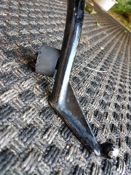

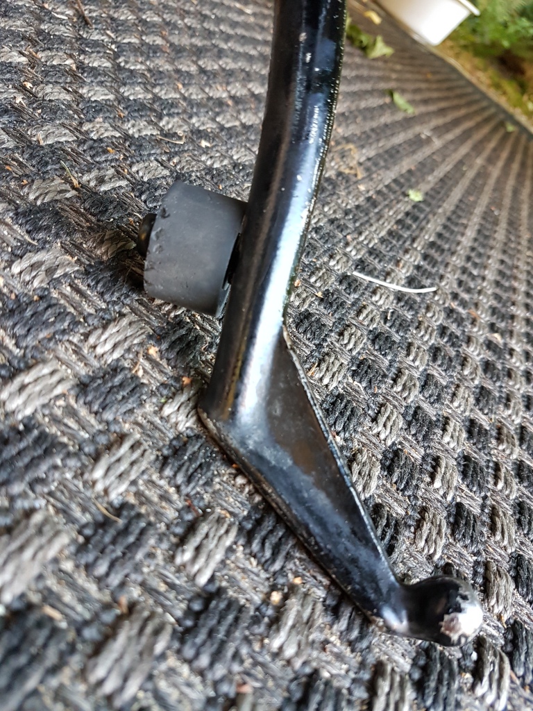

BeitragVerfasst: 21.09.2019, 09:42
Beiträge: 252
Gut möglich. Passt genau. Der Seitenständer klapperte auch.
Der Gummipuffer liegt dann aber am Auspuff an, wenn Ständer eingeklappt.
Hm... :idee04:
BeitragVerfasst: 21.09.2019, 10:01
Beiträge: 444
92075-031, Dämpfergummi Seitenständer:-)
Schaut allerdings auf Bildern im Neuzustand etwas anders aus:
Ist vielleicht nimmer das Originale.
Gruss
Obelix
BeitragVerfasst: 21.09.2019, 13:06
Registriert: 07.06.2019, 14:01
Beiträge: 9
Der Gummi ist der vom Seitenständer.
War bei meiner Z440 LTD genau das selbe Teil.
