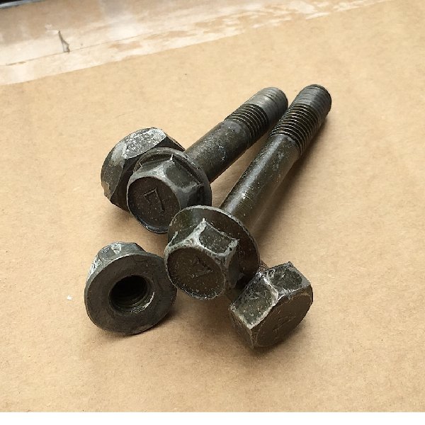

Ich habe hier eine Kiste voller Schrauben, Mutter etc. die mal an einer GPZ1100 oder GPZ 900 waren, also „schwarz“.
Wenn Ich mir Sie ansehe sind sie eher spinatgrünmetallik.
Da ich sie neu verzinken (?) möchte
War das mal schwarz und wird mit der Zeit so grün/braun?
Falls nein und das ist von neu an so: wer macht das bzw. wie sind die aufzuarbeiten?
59534761-6F69-411B-92C2-3D51D53BD974.jpeg [ 265.19 KiB | 484-mal betrachtet ]
Gruß, Uli

Wenn ich mich recht erinnere ist das "schwarz" verzinkt eloxiert oder so. Und das ist dann tatsächlich mit einem leichten Grünstich versehen. Das ist so . Der Galvaniseur wird dir das sicherlich erläutern können, was es ist.

Original sind die Schrauben "nur Schwarz Brüniert" nicht verzinkt etc.

So vergniesdaddelt wie die sind, würde ich die als Notnagel in die Restekiste vermüllen, aber unter normalen Umständen sicher nimmer montieren.
