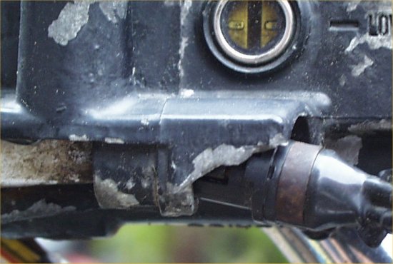

Da ist, siehe Bild, am vorderen Hauptbremszylinder die Halterung für's Bremslichtkabel "zerbröselt" worden. Ist ja nicht allzu viel, aber der Stecker hält eben nicht. Also doch viel.
Könnte man das mit "Flüssigmetall" hinbekommen ?
Gibt's Erfahrungen?
Oder was steht sonst an? Hoffentlich nicht die ganze Einheit ersetzen ....

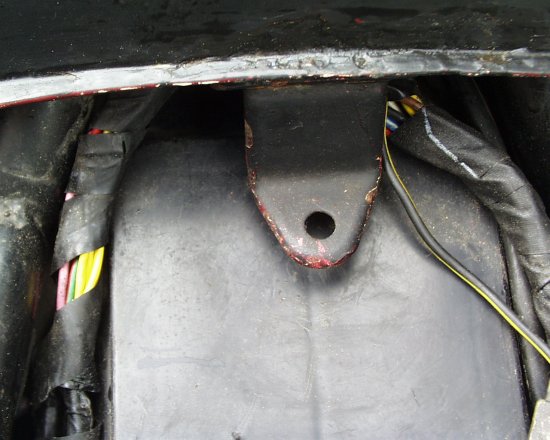

Ist das normal, dass der Tank, siehe anderes Bild, hinten nicht festgeschraubt ist ?
Oder hat da vorher schon mal einer 'n andern Tank draufgepfriemelt ?
Fragen über Fragen, aber ich arbeite mich in die Materie Z1000ST erst ein :D
Bremslichtschalter_klein.jpg [ 41.83 KiB | 2783-mal betrachtet ]
Dateikommentar: darunter sitzt der Lufi-Kasten, nix zum festschrauben ...
tankhalterung_klein.JPG [ 48.14 KiB | 2790-mal betrachtet ]

ich guck mal in meinem Fundus ob ich noch ne Bremspumpe rumstracken hab. Ich geh mal davon aus :wink:
Bring dann am 6.6 eine ordentliche mit. Weisst ja, hab ein Herz für Stammtischler :P
Zu deinem Tank: die Lasche kommt mir komisch vor, kann daß sein dass die nachträglich rangefrickelt wurde??
BeitragVerfasst: 18.05.2006, 15:11
hallo heinz, da kommt ja was in gang !!
also die lasche am tank hab ich auch, funktion (???!?) weiss ich nicht.
wenn du den bremslichtschalter provisorisch flicken willst, dann bohr dich ein kleines loch von oben vor den behälter und dann nen kabelbinder rum, hält erst mal bis tino was gefunden hat.

An den Kabelbinder hab ich auch schon gedacht,
aber erstmal muss dann der Bremszylinder am Hinterrad gängig gemacht gemacht werden ...... und so.
Schönheit kommt dann später !
BeitragVerfasst: 18.05.2006, 17:56
Bau dir doch einen Bremslichtschalter in die Bremsleitung ein, also eine hydraulisch betätigten. Dann kannst du dein kabel da anschießen.#

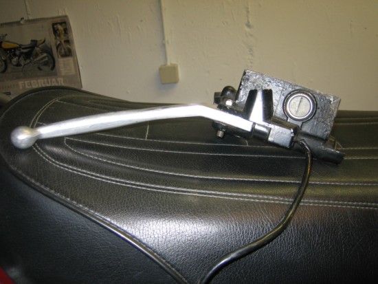

hab in meiner Bremsenkiste eine Pumpe gefunden die aussieht wie deine. Fehlt blos der Deckel ich denke aber deiner sollte passen. Zylinder ist gängig ons Schalterle isch au no dro. Wenns net die Richtige ist hab ich auch noch andere Typen kannst dir dann einen raussuchen ausser die wo Lockheed draufsteht. :lol: Brings mit zum Stammtisch, stecks in meinen Sack (der mit Riemen aufm Buggl)
