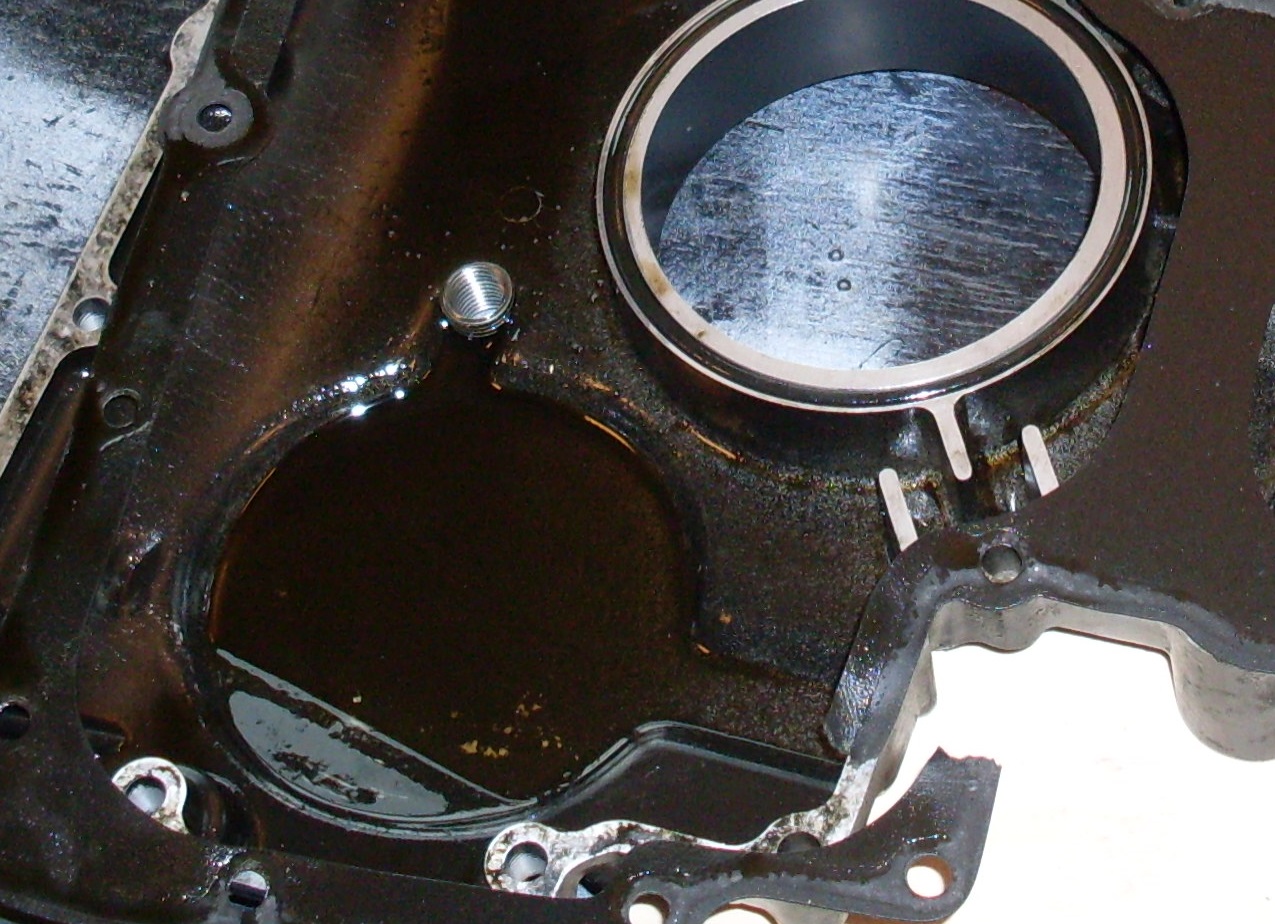

in meiner gebrauchten Ölwanne ist ein Gewindeeinsatz.
Es passt weder eine M12x1,25 , noch eine M12x1,5 er Schraube rein.
Das Maß liegt irgendwo dazwischen. Die Ölwanne habe ich leider schon eingebaut.
Ich habe jetzt für 4 Gewindeflanken ungefähr 5,5 mm gemessen.
Vom Durchmesser müssten die 12mm ungefähr passen, da sich beide Ölablassschrauben ca eine Umdrehung reindrehen ließen.
Kann mir einer sagen, wie sich das Gewinde wohl nennt ? Zoll, inch ? :idee04:
Google verwirrt mich da bisher nur immer weiter.
Viele Grüße

Habe mal noch etwas gegooglet.
Könnte sein, dass es ein G 1/4" oder R 1/4" Gewinde ist, da dieses eine Steigung von 1,337 hat, was passen könnte. :D
Muss mal morgen nochmal genau nachschauen und kaufe mir dann hoffentlich das richtige.

 Betreff des Beitrags: Re: exotischer Gewindeeinsatz - welche Größe kann das sein ?
BeitragVerfasst: 10.06.2017, 16:41
Beiträge: 493
Wohnort: Bayrisch Schwaben
1/4"??? Sorry aber das wären 6,4 mm. Klein bisschen nachdenken vorm Posten wär schon ganz gut.
Möglich wäre aber ein UNF 7/16"-20 Zollgewinde. Das hat 11,11 mm Außendurchmesser und eine Steigung von 1,27 mm.
Hier hast alle gängigen Gewindegrößen und kannst Dir was raussuchen. Auch mal den Kernlochdurchmesser messen!
http://www.gewinde-norm.de/zollgewinde- ... ewinde.htm
Moos
BeitragVerfasst: 10.06.2017, 17:50
Beiträge: 65
Wohnort: Gütersloh
Ich habe die ganzen Normen, wo keiner mehr durchblickt nicht gemacht. ;)
http://www.geka.de/gewindetabellen
2. Spalte
G1/4″ Kern-Ø mm 11,445
Kann aber auch nicht passen, da ich
das heute morgen gemacht habe. Der Durchmesser beträgt 10,5 mm. :roll:
Die Steigung kann durchaus 1,27 mm sein, aber vom Kernlochdurchmesser passt das UNF leider nicht.
Ein M11 ist es auch nicht, da das Kernloch dafür zu groß ist und die Steigung definitv zwischen 1,25 und 1,5 ist.
Mal schauen, ich habe denjenigen von den ich die Ölwanne gekauft habe angeschrieben. Wenn er nichts weis, kaufe ich mir eine Gewindelehre.

Habe jetzt eine Gewindelehre. :applaus01:
Kann man unterm Moped aber schlecht messen, da man nicht allzuweit reinschauen kann, aber es sind entweder 18 oder 20 Gewindegänge (G) pro Zoll.
Der Durchmesser des Einsatzes beträgt ja 10,5mm
Zur Auswahl habe ich jetzt
7/16" = Gewindedurchmesser der Schraube 11,11 mm -> 0,25 mm , die pro Seite in das Gewinde eingreifen
1/2" = Gewindedurchmesser der Schraube 12,70 mm -> 1,2 mm pro Seite, die in das Gewinde eingreifen
9/16" = Gewindedurchmesser der Schraube 14,29 mm -> 1,6 mm pro Seite, die in das Gewinde eingreifen
Kommen also (eigentlich) nur drei Schrauben in Frage, bzw. eher vermutlich die 1/2".
http://www.zollshop.de/de/Zollschrauben ... raube-UNF1
Kaufe mir die , das Zeugs nochmal abschrauben, Nein Danke. Bin froh, langsam mal fertig zu werden.

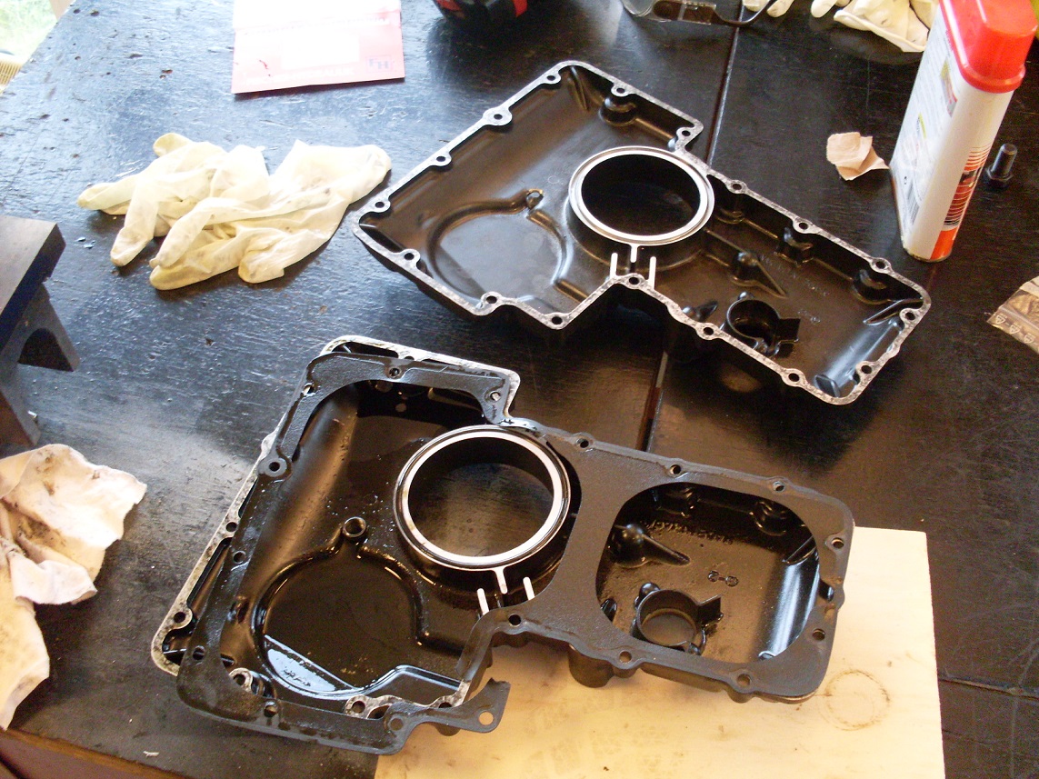

BeitragVerfasst: 17.06.2017, 17:37
Beiträge: 65
Wohnort: Gütersloh
Vielen Dank für die Antwort. Es ist nur nervig, dass man einfach jetzt seit Wochen nicht fertig wird. Jedesmal fehlt wieder was und dann sowas.
Ich habe denjenigen angeschrieben, ob er die Ölwanne wieder zurück nimmt. Ich baue meine alte dann wieder ein.
Kann damit ja "so" nix anfangen. Die Dichtung hats auch nicht überlebt.
Ist mir unbegreiflich, wie das reissen konnte. :idee04:
