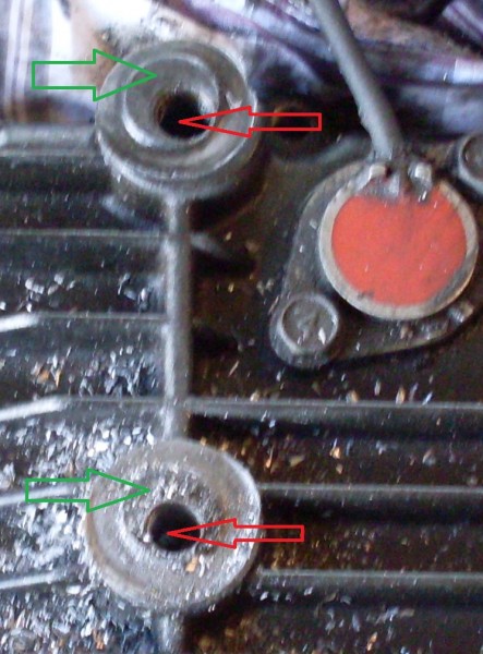

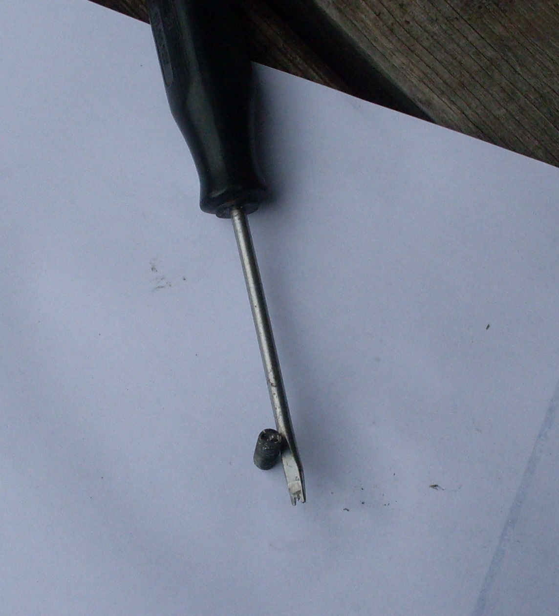

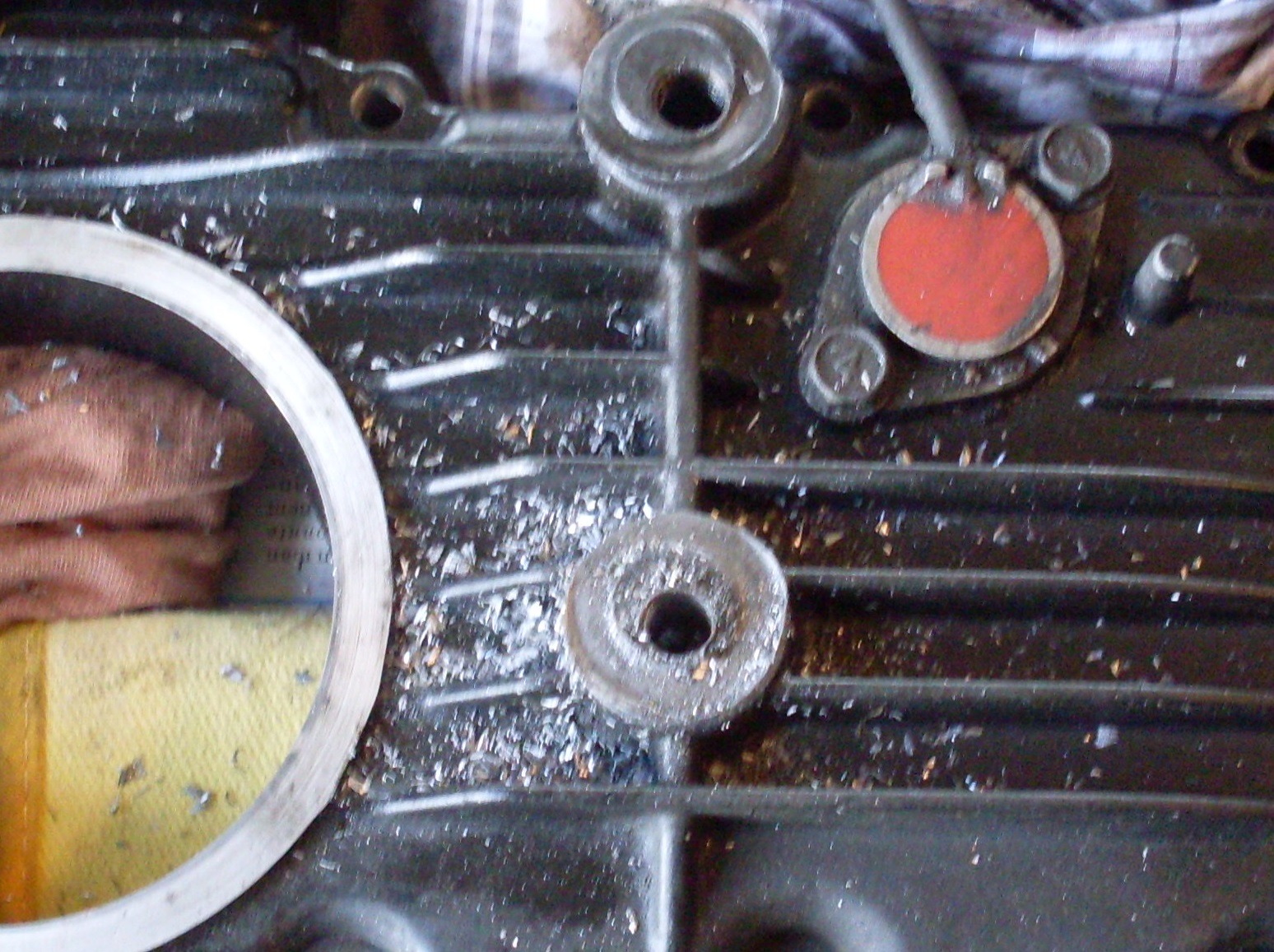

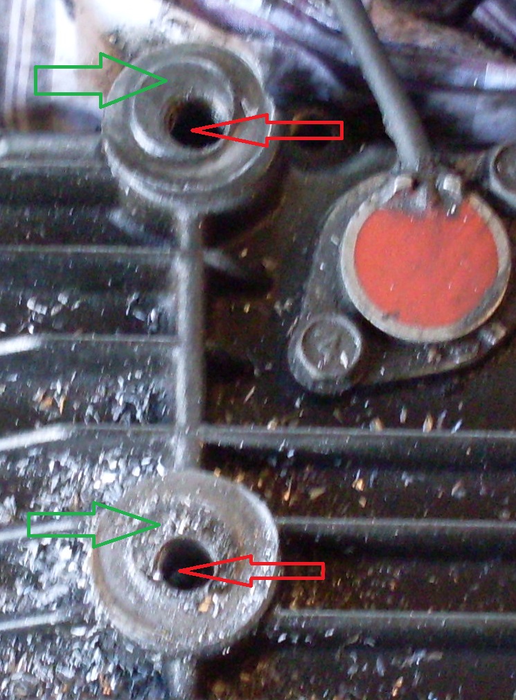

habe ein Problem mit einer abgerissenen M 10er Schraube in der Ölwanne.
Die ist vielleicht Mitte der 80er Jahre abgerissen (wie auch immer das passiert sein mag ) und seitdem schön eingemoddert.
Hatte die ein paar Tage mit Rostlöser eingesprüht einen Schlitz reingedremelt versucht mit einen sehr gut fassenden Schraubendreher + meinen Körpergewicht herauszudrehen.
Keine Chance.
Habe die dann aufgebohrt und jetzt lässt sich der Rest der Schraube nicht rausbekommen.
Leider ist die Bohrung nicht 100 % ig Mittig, so dass ich auf einer Seite am Gewinde dranbin und auf der anderen Seite noch 0,5mm absteht, also kann ich schlecht größer bohren.
Das Zeug sitzt total fest und das Gewinde nachschneiden geht auch nicht, da ich nichtmal einen Gewindegang als Ansatz habe.
Das Restzeugs zu greifen geht auch nicht.
Hat jemand von Euch eine Idee ?

Also da wo der grüne Pfeil draufzeigt, dass ist keine Schraube, sondern das gehört zur Ölwanne.
Das Gewinde ist eben dadrinne wo der rote Pfeil reinzeigt.
Es ist keine Schraube mehr da, weil die ja ausgebohrt wurde, nur die Gewindegänge sind zu.
Ich probiere die Tage die Risikovariante, Gewinde nachschneiden ohne Ansatz, wenn das nicht geht beschäftige ich mich mit den Zuschweissen oder Helicoil.

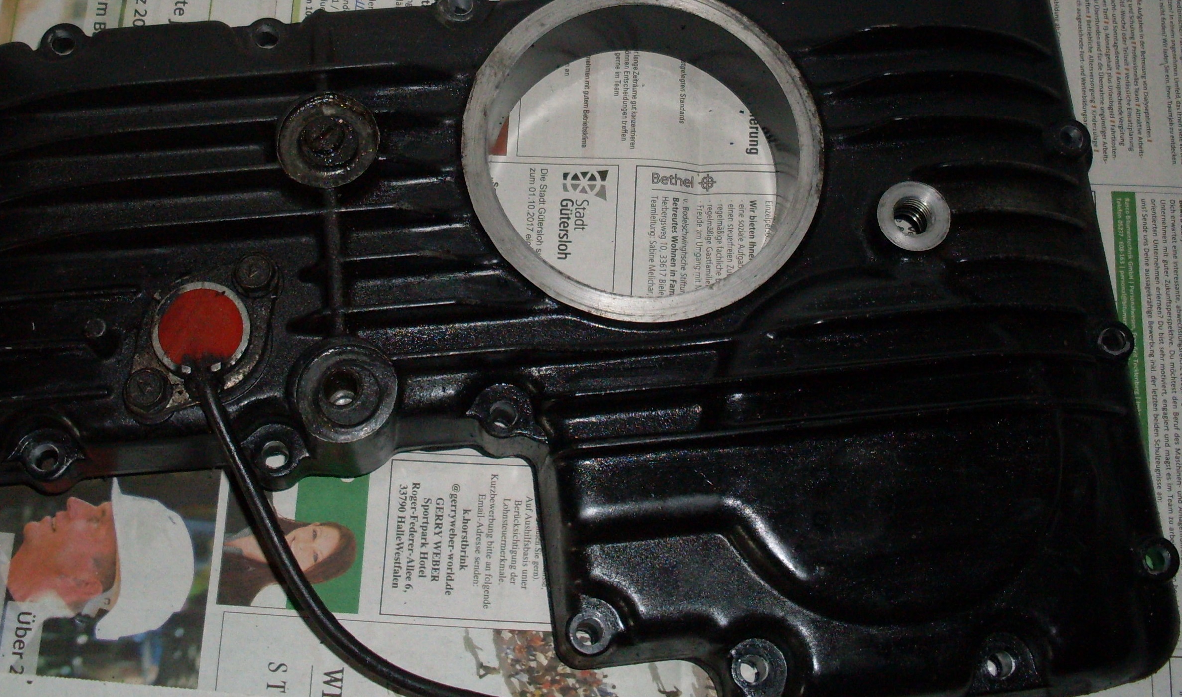

Beim Ausbau der Kupplungskappe damals habe ich mich gewundert, dass die nur mit zwei anstatt vier Schrauben festgemacht war. :idee04:
Heute wollte ich das wieder zusammenbauen und gesehen, dass die natürlich nicht ohne Grund fehlten. Da sie abgebrochen sind :idee04:
Die Karre muss sicher irgendwo mal gecrasht sein oder der Vorbesitzer hatte ein komisches Verständnis von Anzugskraft, wobei ich nicht glaube, dass die Schraube beim anziehen reisst,
meiner Meinung nach würde man eher das Innengewinde überdrehen.
Eine Schraube war netterweise auch noch versenkt.
Konnte Gott sei Dank zwei Löcher reinbohren und beide rausdrehen.

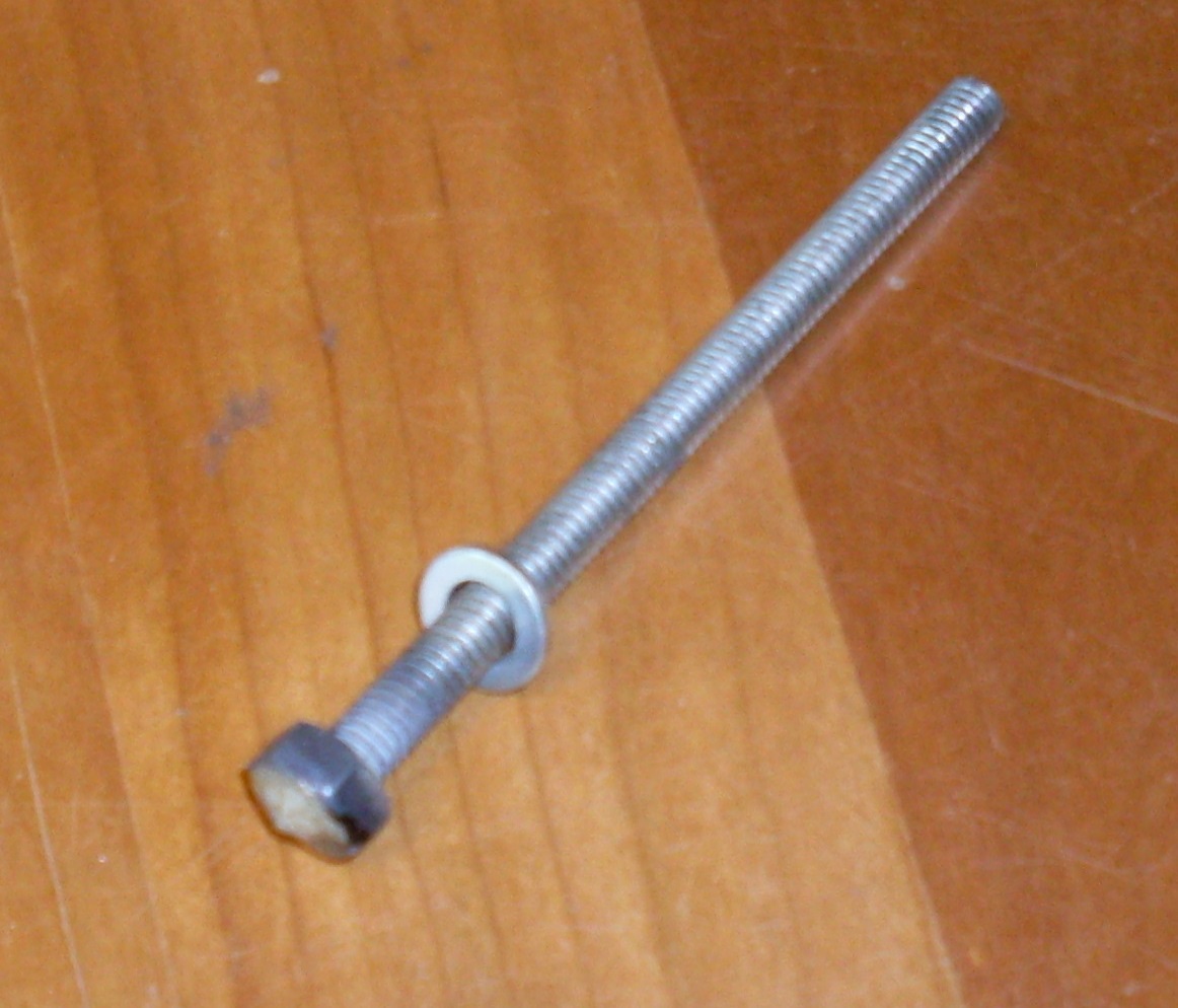

Weil mir die Schrauben fehlten, habe ich jetzt einfach eine M6 Gewindestange abgelängt und eine Mutter draufgeschweisst, bis mir mal originale Schrauben günstig über den Weg laufen.

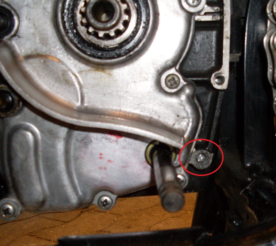

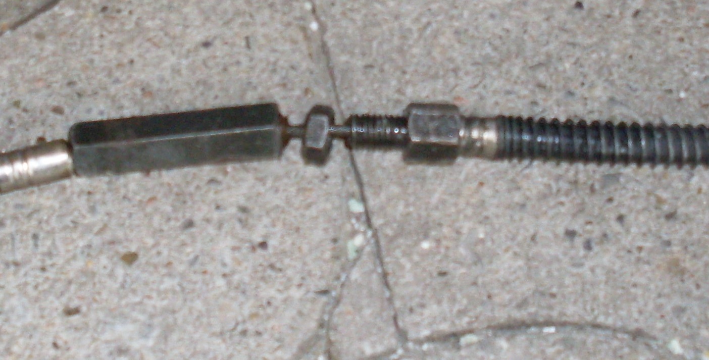

Als ich dann die Kupplung grob voreinstellen wollte und die Kontermutter vom Kupplungseinsteller losgedreht habe kam mir das Gewinde doch viel zur kurz vor.
Kurzer Blick auf das Gegenstück. AHA auch hier ein ebgebrochenes Gewinde. :idee04:
kupplung.jpg [ 269.79 KiB | 324-mal betrachtet ]
