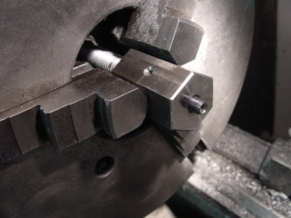

In der Schrottkiste hab ich ein kurzes Stüch Sechskantstahl gefunden, welches ich auf der Drehbank zentrisch gebohrt und mit Gewinden versehen habe.
Einmal mit dem M8x1 und dann mit einem M16.
Nun kann die zu bearbeitende Schraube eingedreht werden und wir von hinten mit einer M16-Schraube gesichert, damit sie sich beim Bohren nicht losschraubt.
Zudem habe ich auf drei Seiten Bohrungen an angerissen und eingebracht die den Bohrer führen.
Sieht dann so aus:
DSC00651.JPG [ 497.89 KiB | 311-mal betrachtet ]

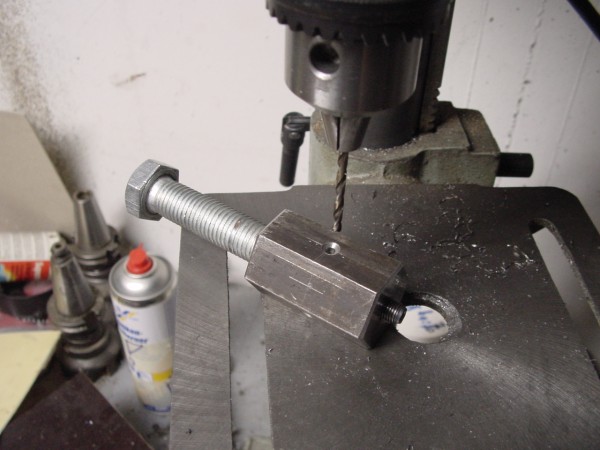

Jetzt kann man die Bande bequem im Backenfutter spannen....
DSC00652.JPG [ 559.9 KiB | 328-mal betrachtet ]
... und auf der Ständerbohrmaschine die Seitenbohrungen einbringen ohne bei jeder Schraube rummessen zu müssen...
DSC00653.JPG [ 545.98 KiB | 322-mal betrachtet ]
Aber ich sage Euch: "12.9er Schrauben sind ernst zu nehmende Gegener! Pro Schraube muss ich den Bohrer mindestens dreimal schleifen"
Dafür reissen die Dinger trotz der Schwächung nicht so schnell ab.

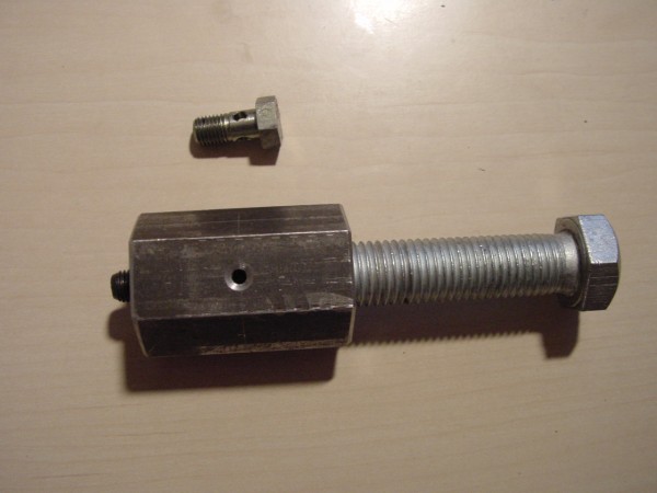

Fertig sieht dann so aus:
DSC00655.JPG [ 507.92 KiB | 326-mal betrachtet ]

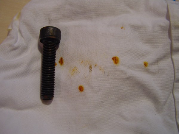

Nur gut, dass mich keiner die letzten Tage gesehen hat,
wie ich im Keller meine Schrauben gegossen habe - man hätt mich wahrscheinlich eingeliefert :idee04:
Okay okay...ihr habt recht. Die Dinger rosten....
DSC00657.JPG [ 596.41 KiB | 293-mal betrachtet ]
Zwar unter harten Bedingungen, aber dennoch deutlich...
Dann darf ich wohl doch nicht so fest anziehen, dann sind sie gut geölt und rosten nicht...... :idee04: sch.... Idee.
Naja, nehmt einfach andere Schrauben - die lassen sich dann auch leichter bohren :(
