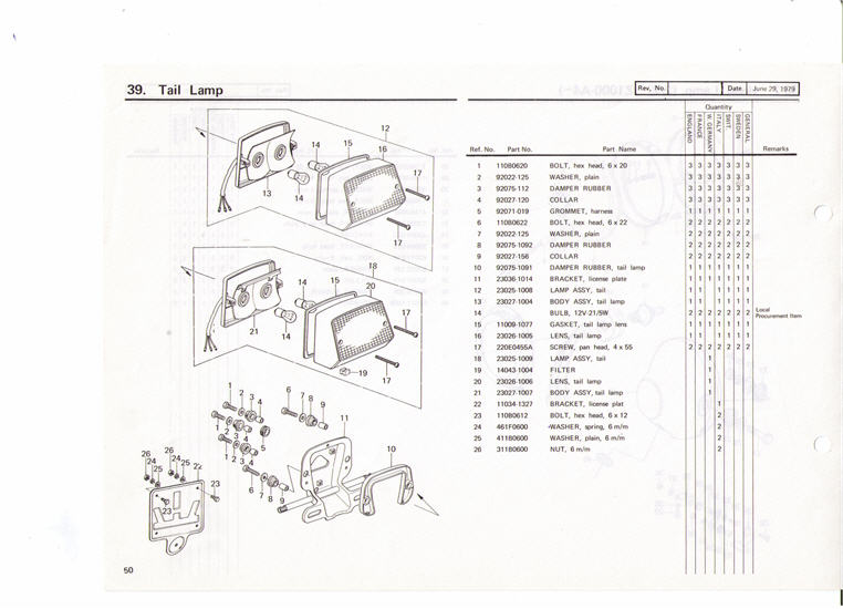

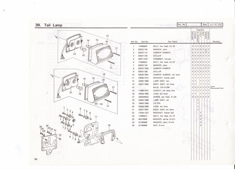

Hab leider keine technische Zeichnung vom Heckteil der MK2 und irgendwas paßt bei mir nicht, Rücklicht paßt nicht auf Träger und sowas, würde gerne mal die Einzelteile sehen können damit sich das klärt. Is ja toll wenn man ein MK2 Buch von Büchli hat, dann stirbt man dumm!
Danke schonmal...

Aus originial Kawasaki Motorcycle PArts Catalog Z 1000 A MKII for European Market ET Nr. 99910-1058-02, Stand 25.09.1979

:applaus01: :applaus01: danke, danke...hast aber auch alles irgendwie, oder? ;) Du darfst mich gerne mit weiteren Zeichnungen erfreuen, hab bisher noch nix weiter außer ner Ergänzung zum Handbuch im Netz!

Auf Kawasaki.com kannst Du über owners Info alle Teile Kataloge so wie oben abgebildet einsehen.

Hi Mick...das hatte ich auch gedacht...leider ist es so das viele Bilder nicht vorhanden sind.
Hatte bevor ich Schnippel das empfehlen wollte selber erst mal unter MKII (Z1000A3/4) nachgeschaut.
