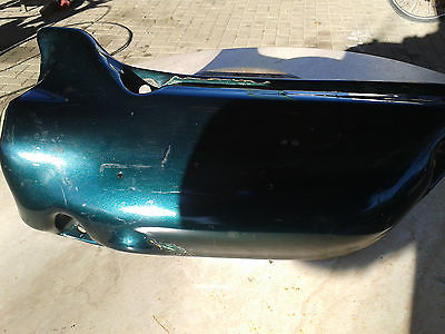

$_1.jpg [ 26.31 KiB | 4380-mal betrachtet ]
So sehen sie aus...also schmal und lang und mit Ausbuchtung für die Luftis.

Du kannst die oberen/hinteren Motorhalterungen der Z1 nutzen, dann kannste den vorderen/unteren "Nupsi" schonmal anbringen - an der Halterung ist das Gegenstück dran - tja und dann ist improvisieren oder schweißen angesagt!

Jo, das sind die ganz billigen, die geschraubt werden.
Waren die Schrauben denn dabei?

Ich weiss Jörg, warum soll er die Motorhalterung mit dem Seitendeckelhalter nicht nutzen können...ist doch sonst kein Unterschied? Also am Z1000A Rahmen funktioniert das aber auch NUR diese eine Halterung!

dann lass lieber deine MKII deckel dran wie den mayer müll zum schrauben.
schnippel meint die motorhalter der Z1, mit denen passen die deckel schon mal vorne unten. oben vorne und hinten muss geschweißt werden, oder frickeln/pfuschen
