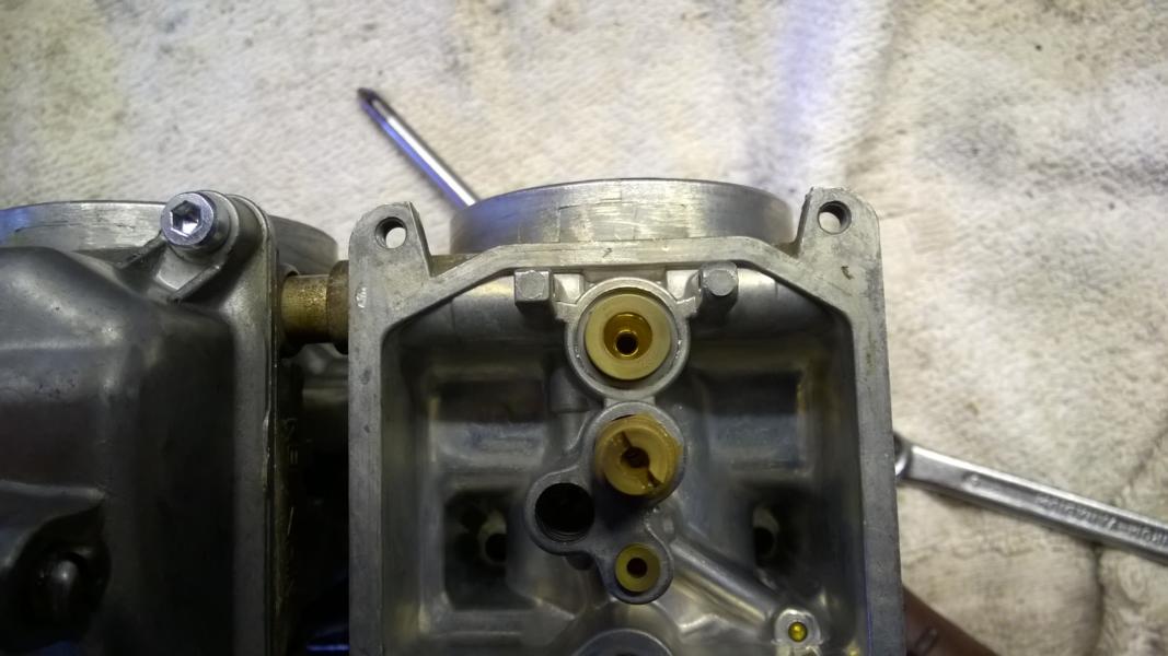

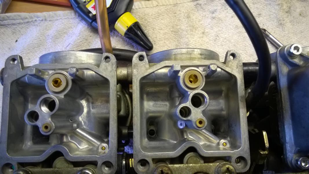

Hallo Leute wie oben geschrieben benötige ich eure Hilfe zu meiner GPZ 1000 RX Bj.89 offen mit 125Ps
Meine dicke RX läuft immer noch nicht,sie springt super an ,läuft auch ganz ruhig ,aber eben nur bis ca,3500-4000 U/min.danach ist ebbe .Sie nimmt kein oder nur zögerlich Gas an und ruckelt nur.
Ab und zu kommt sie aber nach längerer Strecke(so 10 km) und läuft als wäre nichts gewesen.
Mache ich sie aber aus das gleiche Spiel.
Nach ausführlicher Studie habe ich gestern beschlossen mich der Dinge anzunehmen und einen Basteltag eingelegt.
- Ventile eingestellt
-Vergaser raus und penibelst gereinigt,alles Top
-Leerlauf Gemisch-Schraube nicht vergessen O-ring und Scheibe sind drin
-Schraube 2 Umdrehung raus(Wie gesagt Leerlauf und Startverhalten sehr gut)
-Kerzen erneuert
- Zündkabel erneuert,samt Stecker...
-Tank geprüft ...alles Ok .Kein Dreck oder Rost
-Benzinschlauch ist auch kurz,nicht geknickt und ohne Filter
-Motor läuft auf allen 4 Pötten!!!
Nun bin ich am Ende mit meinem Latein und benötige fachliche Hilfe....
Kann es eine Zündspule sein oder die CDI????
Aber von Elektronik habe ich absolut keinen Plan....
Bin für Hilfe sehr dankbar ,der Urlaub steht vor der Tür

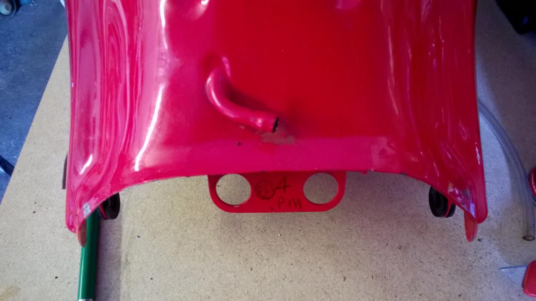

Was ich aber festgestellt habe der Ablauf/Überlauf unter am Tank ist dicht,aber der ist doch nur dafür da wenn zuviel Sprit drin ist oder nicht?
-Kann es wirklich was damit zu tun haben?

Ich kenn mich zwar mit deinem Modell nicht aus. Aber zuviel Sprit kann doch in keinem Tanks sein :idee04: . Ist das eventuell eine zusätzliche Entlüftung die müsste dann natürlich immer offen sein. Bei Rückstau..........gibts dann halt Probleme.
Einfach mal aufmachen und wieder probieren.

aber wenn es eine Belüftung ist,müsste sie ja mit der Spritpulle ohne Tank und beim Fahren mit offenen Tank laufen.

das ist der Überlauf vom Einfüllstutzen,für Wasser oder Benzin.
Wenn das Teil verstopft ist,würde ich den Tank mal auf Wasser überprüfen.
