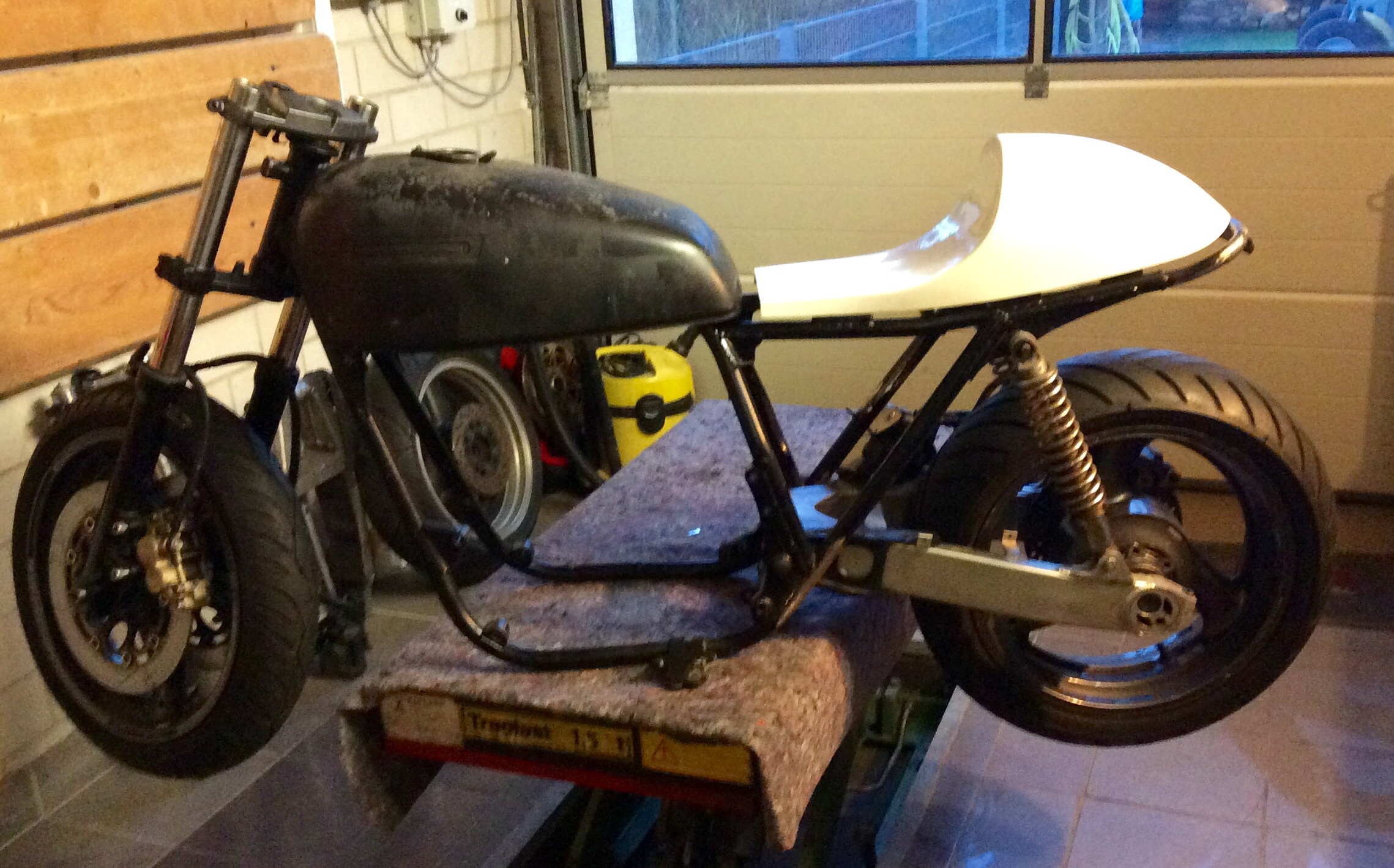

baue gerade für einen guten Freund und Z-Rückkehrer (ehem. z900) einen Caferacer auf Z650-Basis auf. Es soll unbedingt ein GFK-Höcker drauf, das Teil von Ricambi paßt aber nicht so wirklich (s.Foto). Klar muß das Rahmenheck noch angepaßt/gekürzt werden, aber nicht zu extrem. Problem ist die Breite im hinterem Bereich. Hoffe es hat sich schon mal jemand in der Richtung versucht und kann mir einen Tipp geben, welcher Höcker evtl. annähern paßt, bevor der nächste Fehlkauf getätigt wird. Batterie und Elektrik sollte auch in den Höcker passen (wg. offenem Rahmendreieck).
Danke im Voraus für hilfreiche Hinweise.
Uwe

frag mal bei Frank Stenke von Classic-Performance. Bei E-Bay findest einige seiner Artikel, er produziert aber auch selbst.
E-Bay
Fränki
Schönen Gruß!
Olli

Der hat tolle Teile im Angebot, Preise auch o.k. Scheint aber doch mehr für Racer im Look von Bimota, Egli etc. zu sein. Soll aber doch schon ein rundes Heckteil werden (wer steht da nicht drauf.....hähä). Aber mal Fragen kost' ja nix.
Uwe

du wirst kaum was finden dass plug and play passen wird. Ist der Grund warum die meisten ihre Bänke von Hand anfertigen. Entweder den vorhandenen Höcker verbreitern und verlängern mit Glasfaser oder selbst eine Form anfertigen aus Styropor und dann mit Glasfaser belegen. Empfehle dir das Caferacerforum, hier siehst du viele Möglichkeiten wir man einen Höcker baut oder anpasst.

Hab ich mir auch schon überlegt. Auftrennen und verbreitern sowie verlängern. :idee04:
Werd's mal so angehen.
Uwe

Hast du dich da schon mal umgesehen ? :
http://www.motoforzafairings.com/de/category

Jau, hab ich. Gibt es eine die ähnlich der gezeigten ist, aber etwas länger. Ob die wirklich paßt, stellt sich dann aber erst am Bike raus, d.h. wieder ein Risikokauf. Hat zwar gut Preise, aber wenn dann Steuer, Versand etc drauf rechnest, relativiert sich das wieder.
Uwe
