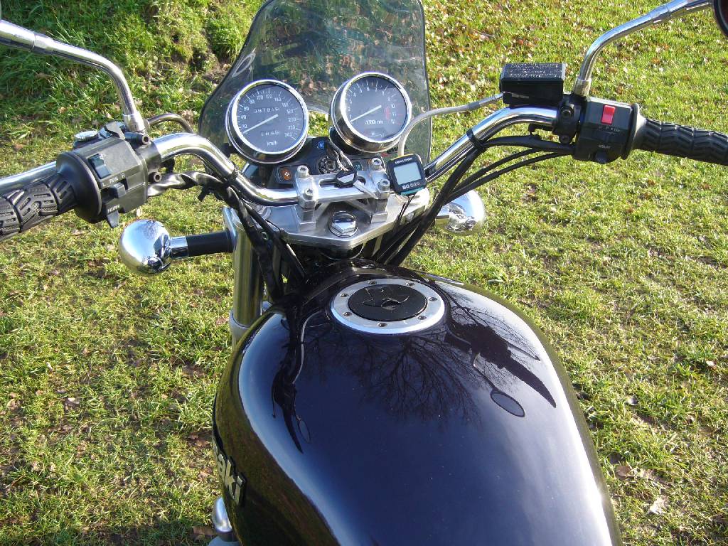

ich habe eine 750er mit lenkerumbau und da wurden die originalklamotten verwendet, was aber mal richtig schön scheisse aussieht (meine meinung).
längentechnisch gehts wohl, wenn man alles unter den tank zwängt, aber wie gesagt, finde ich das mehr als kacka. züge und kabel haben da unter dem tank meiner meinung nach nichts zu suchen, von dem optischen aspekt mal abgesehen.

Wenn wir schon vom optischen Aspekt reden, sollten wir diese Scheibe nicht unerwähnt lassen.
Die erinnert mich an unsere Balkontür. :lol05:

da hast du uneingeschränkt recht. die scheibe hat auch schon der hund zerlegt. sowas fliegt bei mir immer unverzüglich auf den müll :lol05:
Wieso ist deine Balkontür auch schief? :mrgreen:

Schick find ich auch den zweiten Schlüssel, der während der Fahrt ein schönes Muster in das Alu ritzt......
