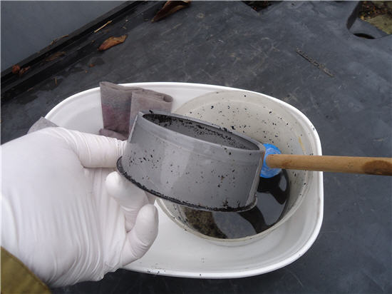

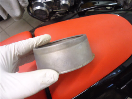

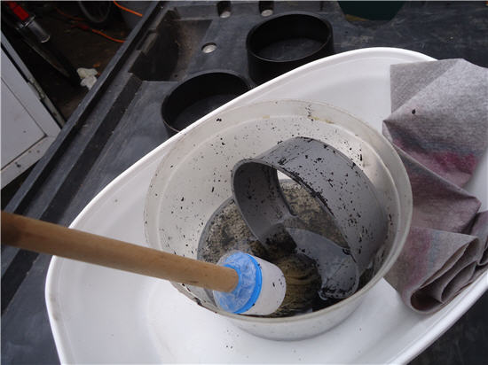

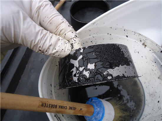

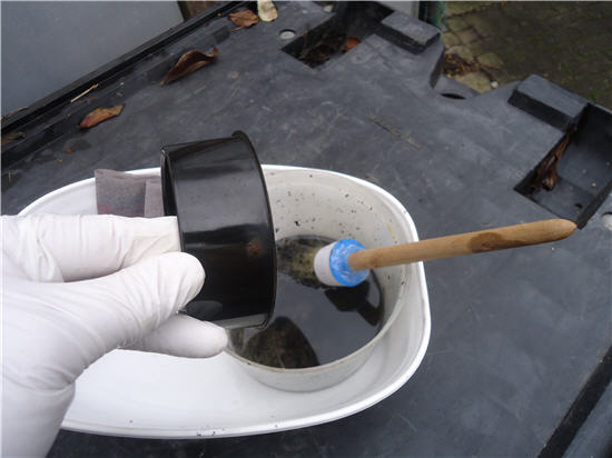

Ich wollte mal wieder ein paar Tachoblenden verchromen lassen und stand mal wieder vor der Aufgabe des Entlackens. Habe mal was von Ameisensäure gelesen und mir diese besorgt und heute ausprobiert.
Ergebnis: bei Farbaufträgen super. Heißt Tachoblende oben ca. 15 min / Stück ohne Kraftaufwand
Tauchrohr von der Gabel 5 min und die Farbe ist ab.
Kann ich also empfehlen..für normalen Farbauftrag.

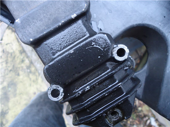

Da ich auch schwarze Zylinder etc blank machen möchte, hab ich es auch an dem Ventildeckel einer GPZ UT ausprobiert. =Y tut sich nichts. Liegt jetzt mal über Nacht drin mal sehen.

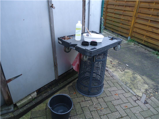

Wichtig:
- Draußen an der frischen Luft arbeiten, dass Zeugs beißt in den Atemwegen.
- Schutzbrille
- Säurefeste Handschuhe und Schutzkleidung
Mehr könnt Ihr den Bildern entnehmen.
Ach so, die Metallblenden dann in Wasser abspülen und trocknen. Bis dahin am bestem in einem gefüllten Wassereimer liegen lassen (unter Luftabschluss), da sie sonst sofort anlaufen / Rostflug bilden.

Dateikommentar: Produkt

Dateikommentar: Säurefeste Handschuhe
Schutzkleidung - na ja ?!
Bild 003.jpg [ 23.52 KiB | 8188-mal betrachtet ]
Dateikommentar: Schutzbrille
Bild 005.jpg [ 43.97 KiB | 8162-mal betrachtet ]
Dateikommentar: ARbeitsplatz im Freien
Bild 010.jpg [ 44.08 KiB | 8148-mal betrachtet ]

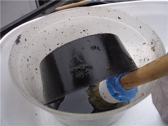

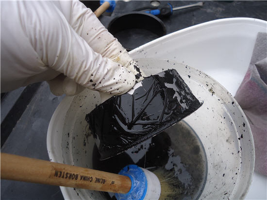

Teile einstreichen, abwarten, abwischen - fertig
Dateikommentar: Einpinseln
Bild 017.jpg [ 31.51 KiB | 8162-mal betrachtet ]
Dateikommentar: nach 3 min
Bild 022.jpg [ 31.65 KiB | 8167-mal betrachtet ]
Dateikommentar: nach ca. 8 min
Bild 030.jpg [ 38.52 KiB | 8152-mal betrachtet ]
Dateikommentar: mit dem Pinsel abstreifen
Bild 031.jpg [ 40.5 KiB | 8141-mal betrachtet ]
Dateikommentar: Fertig nach ca. 15 min
Bild 025.jpg [ 28.31 KiB | 8184-mal betrachtet ]

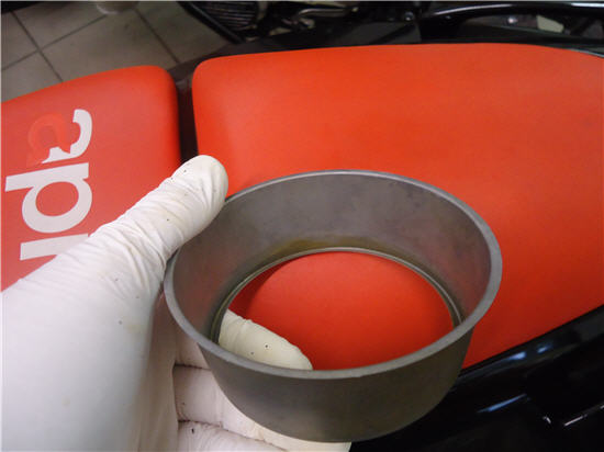

Fertig - Ansichten
Dateikommentar: Abwischen
Bild 023.jpg [ 32.18 KiB | 8163-mal betrachtet ]
Bild 011.jpg [ 37.6 KiB | 8161-mal betrachtet ]
Bild 012.jpg [ 32.28 KiB | 8185-mal betrachtet ]
Bild 025.jpg [ 28.31 KiB | 8217-mal betrachtet ]
Bild 026.jpg [ 28.44 KiB | 8168-mal betrachtet ]

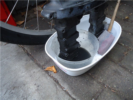

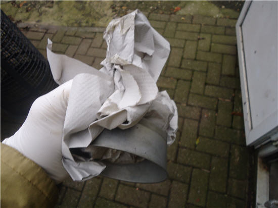

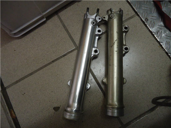

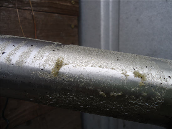

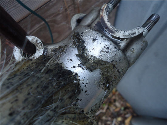

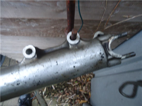

Beim Tauchrohr ging es wirklich noch schneller. Enstreichen, 2 min warten. Abwischen.
Bild 036.jpg [ 31.08 KiB | 8169-mal betrachtet ]
Dateikommentar: Die Farbe kann so abgewischt werden
Bild 045.jpg [ 42.8 KiB | 8160-mal betrachtet ]
Dateikommentar: Farbe kräuselt sich ganz schnell
Bild 050.jpg [ 31.47 KiB | 8156-mal betrachtet ]
Dateikommentar: 2 Tauchrohre im Vergleich.
links das entlackte
Bild 054.jpg [ 36.6 KiB | 8160-mal betrachtet ]

Versuch am Ventildeckel = da tut sich leider nichts , auch nach einer 1/2 Stunde nicht
Dateikommentar: V-Deckel eingestrichen
Bild 042.jpg [ 46.29 KiB | 8154-mal betrachtet ]
Dateikommentar: Halbe Stunde => nichts
Bild 051.jpg [ 54.01 KiB | 8169-mal betrachtet ]
Dateikommentar: Langzeitversuch steht noch : mal eine Nacht warten
Bild 053.jpg [ 46.37 KiB | 8149-mal betrachtet ]

Ich habs ma an einer gepulverten Motorhalterung probiert, da tat sich auch nach 14 tagen noch nix, ansonsten schon super. Ich kann aber nur dringend raten wirklich gute Handschuhe zu tragen, ich hatte in meinem Säureschutzhandschuh einen kleinen Riß, da ist was reingelaufen und Ergebnis abends war dass ich mir die erste Pelleschicht vom Zeigefinder "in eins" sag ich mal abziehen konnte wie einen Handschuh! :oops: Fatal ist bei dem Zeugs dass es in keinster Weise brennt wenn es mit der Haut in Berührung kommt, naja, vielleicht irgendwann schon..also schön vorsichtig!

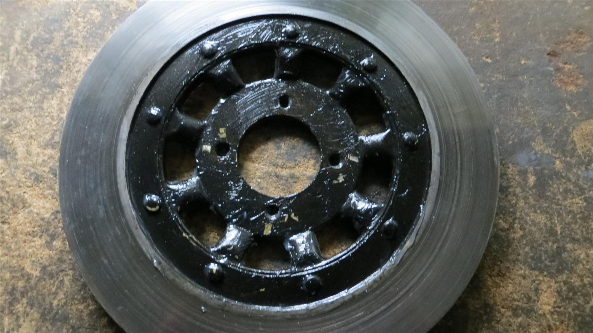

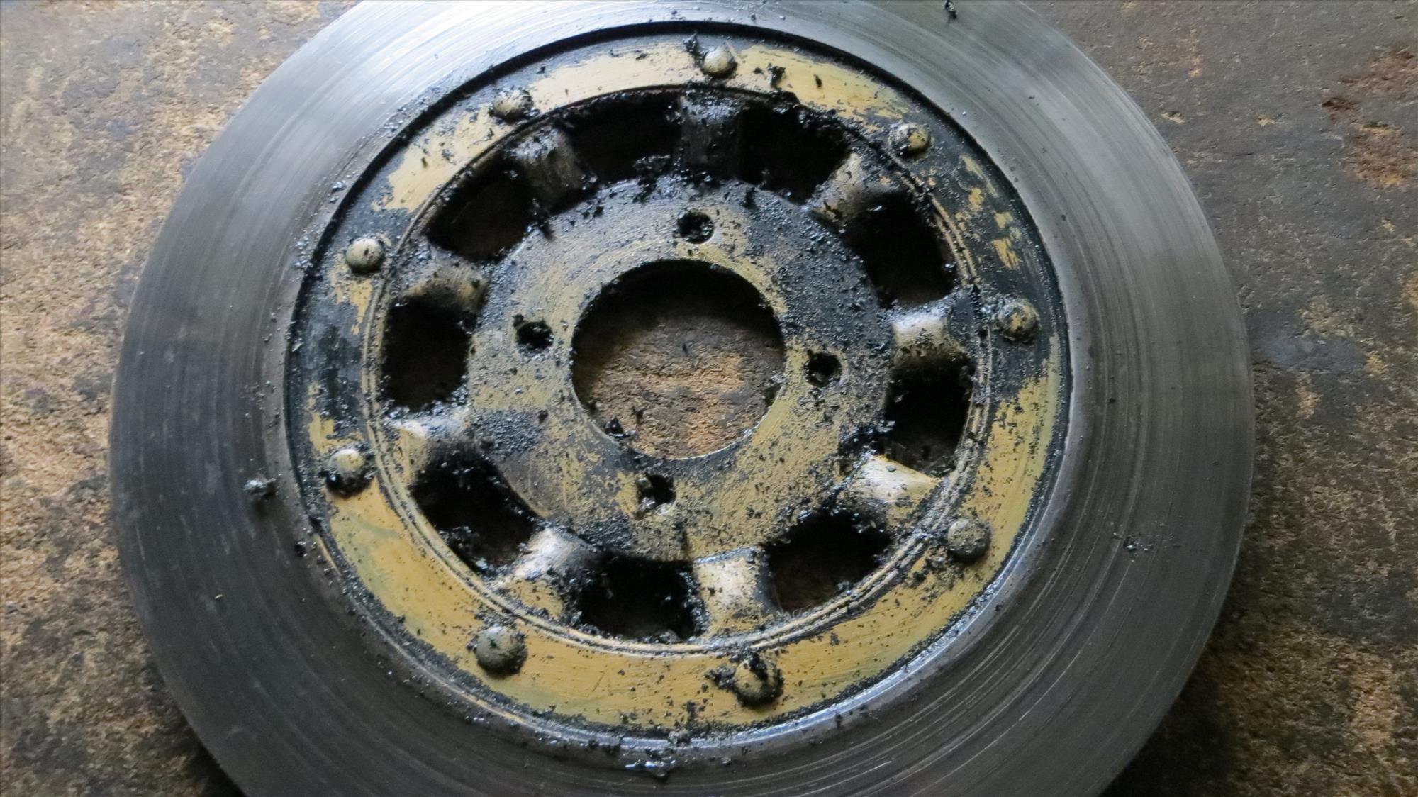

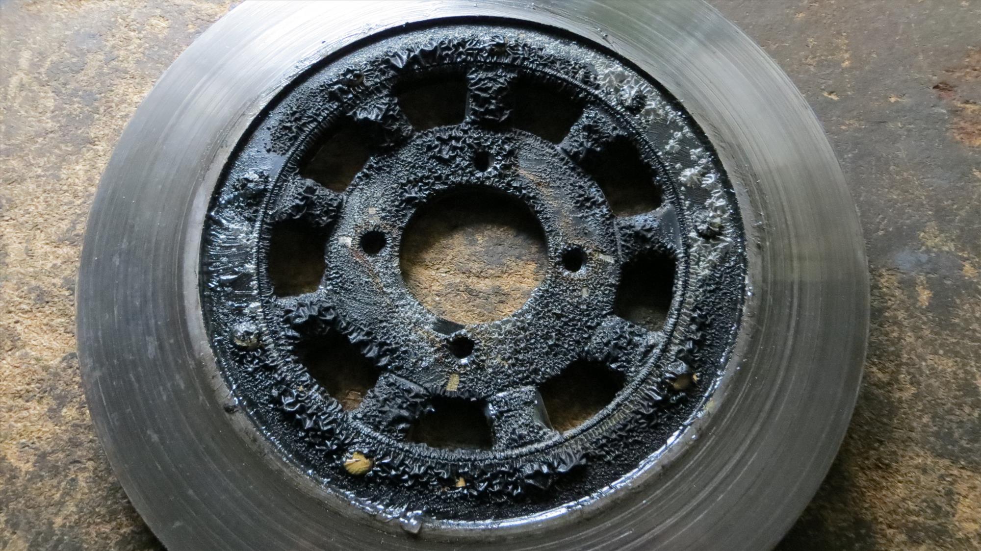

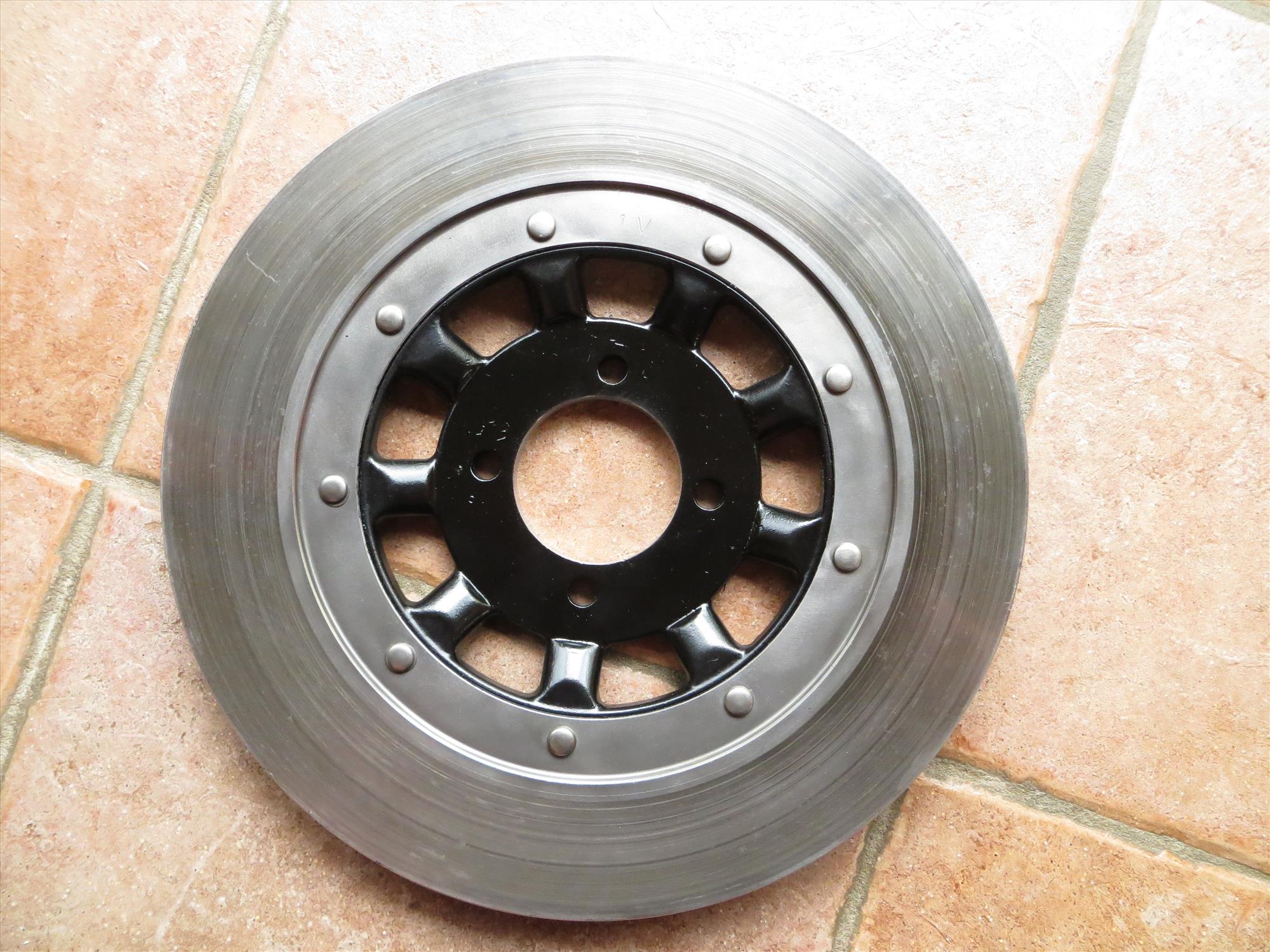

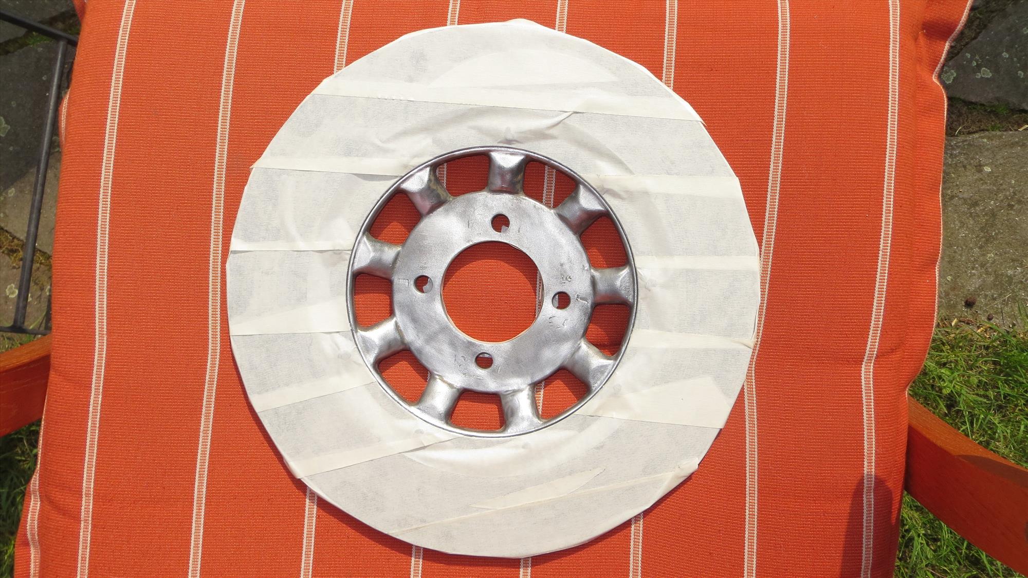

BeitragVerfasst: 25.12.2014, 13:39
Hier ein paar Fotos einer hinteren Z1000 Scheibe. Die hatte ich mit Grüneck (pastös) entlackt:
Dateikommentar: Mit Grüneck eingepinselt

Dateikommentar: Nach einer Stunde
IMG_1940.jpg [ 383.52 KiB | 342-mal betrachtet ]
Dateikommentar: Muss noch weiter behandelt werden
IMG_1941.jpg [ 342.87 KiB | 341-mal betrachtet ]
Dateikommentar: Abgekebt
IMG_0693.jpg [ 448.23 KiB | 349-mal betrachtet ]
Dateikommentar: Fertig mit VHT lackiert.
IMG_0704.jpg [ 420.12 KiB | 353-mal betrachtet ]

Holger, Grüneck ist auch sehr gut, aber mittlerweile auch schlecht im Handel zu bekommen. Und gegenüber der Ameisensäure ist es aufgrund des pastösen Zustandes meiner Meinung viel schwieriger zu verarbeiten / abzuwischen. War zumindest bei mir damals eine Sauerei. Ich empfand das jetzt mit der A-Säure viel einfacher zu handhaben. Aber vom Grundsatz her gleichwertig.
