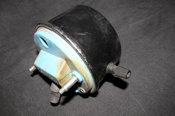

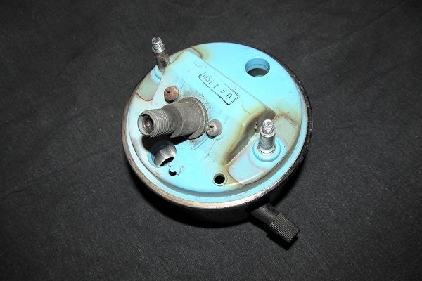

Hi!
Ja, 550er.
Ich glaub ned, dass ich an die Achse drankomm, da ist nur ein kleines Loch, durch das kannst die Achse ned mal sehen, geschweige denn, mit nem Werkzeug reintüddeln. Ich hab gestern ewig über die Suchfunze gesucht, aber das einzge was ich gefunden hab, ist der Thread von ZGisi mit Bildern, wie er es wieder zugebördelt hat. Deshalb hab ich ja die Frage gestellt.
Hier mal Bilder des Tachos, da sieht man das kleine Loch. Aber da drin isses dunkel wie im Kuhhintern, reinleuchten mit Lampe hab ich schon versucht, kannst vergessen, da siehst nix. Das Loch ist seitlich zur Stellwelle versetzt, ich könnte mir schon vorstellen, dass man da mit nem Werkzeug irgendwie reinkommt, aber ohne zu wissen, wie das Werkzeug aussehen muss, ist das natürlich reine Spekulation.
Gruss
Obelix

 Betreff des Beitrags: Re: Instrumente zerlegen
BeitragVerfasst: 23.10.2014, 15:38
Beiträge: 273
sorry, habe ich nicht geschrieben... Du musst ihn zum gegenhalten öffnen. Möglich das die Beschreibung im anderen Forum steht.... Ich habe hier nicht gesucht. Der Stahlring wurde von einem Forumsmitglied sauber aufgeschnitten
und dann wurden zwei "Ösen" daran befestigt mit denen der Ring mittels einer kleinen Schraube und Mutter wieder geschlossen wurde.
Gruß- paka
