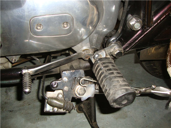

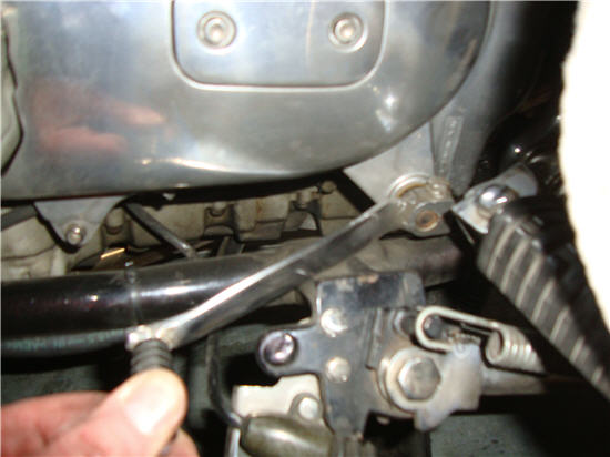

Hallo, habe es jetzt mal geschafft Bilder zu machen.
Nicht verwirren lassen, der Schalthebel der drann ist den habe ich gekürzt, ist aber schwer zu schalten und der Seitenständer ist einfach im weg.
Man erkennt aber noch die halterung für den Schalthebel mit Umlenkung vorne am Motor.

Hi ich noch mal. Dein Hebel ist zu kurz.
Nehm den von einer 650er.. siehe Bild von einer 650C2. Beim runterschalten liegt der fast ganz auf dem eisenklotz auf, so wie ich ihn auf der Rastung sfür meinen Fuß stehen habe. Der ist länger als deiner und je nach dem , wie du den auf die Welle setzt ist auch Luft. Und wenns nicht reicht feilst du etwas von dem Klotz ab. Fertig.

Hi, mien Hebel ist zu kurz das stimmt.
Aber du hast auch andere Fußrasten drauf. Um einen längeren Hebel zu montieren müssten meine Fußrasten weiter nach vorne.
Sind deine Rasten von einem anderen Modell? :idee04:

@Jonas, das ist ne Z650C2, da sind die so.
