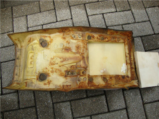

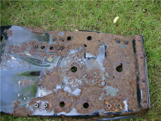

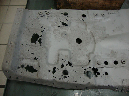

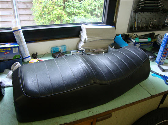

Ich mach mal ne Doku.

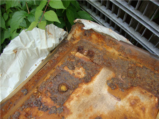

Die Ausgangsbasis der ST Sitzbank sah am Moped noch ganz gut aus. Nach Entfernen des Bezugs nicht mehr.. Und nach dem Sndstrahlen erst recht nicht mehr.

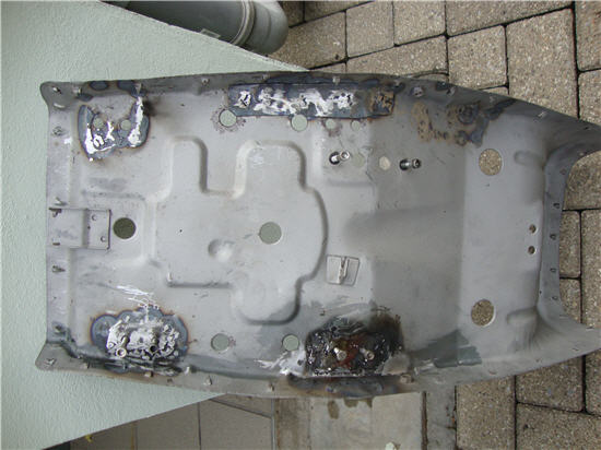

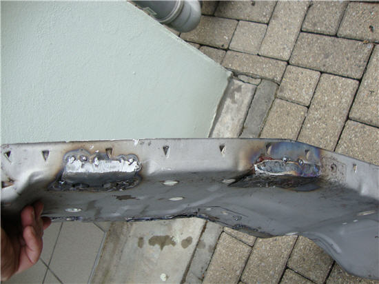

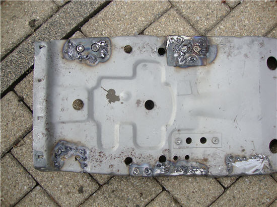

Unser lieber Z Freund Ralf hat mir eine weitere Sitzbank einer ST überlassen ( noch einmal vielen Dank), deren Sitzbankgrundplatte wesentlich besser war. Aber auch hier war ein bischen zu flicken . Daher hieß es : aus zwei mach eins. Aus der schlechteren ein paar Bleche ausgeschitten und auf die andere aufgeschweißt (bitte nachsehen... meine Schweißkünste sind wirklich nicht die besten).

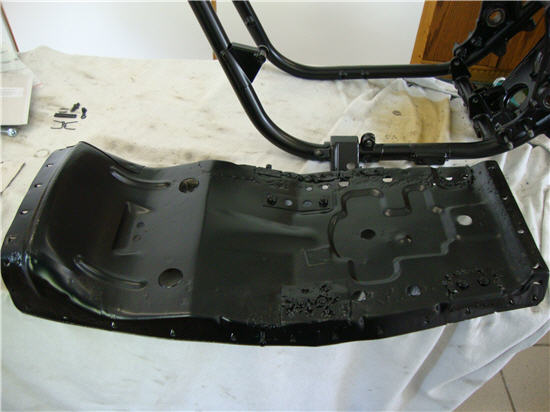

BeitragVerfasst: 21.07.2011, 19:26

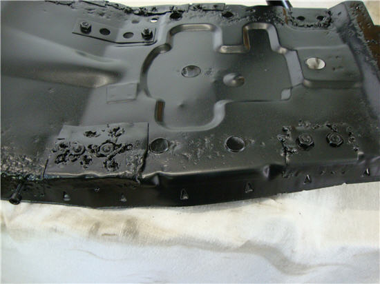

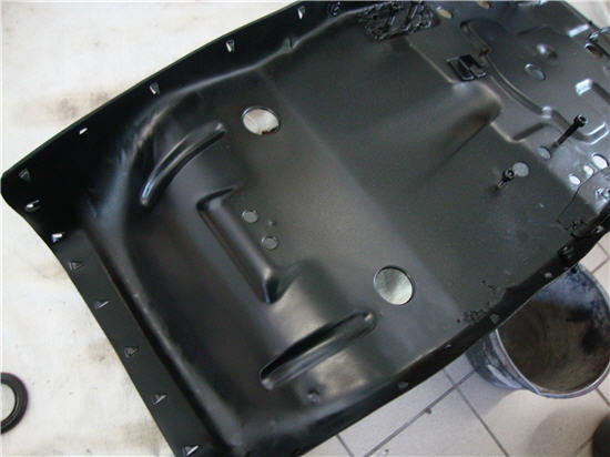

Dann habe ich den Fehler gemacht die ggeschweißten Teile mit einer phosphorhaltigen Paste (Crem Ex) zu behandeln und mit Wasser zu spülen. Rostete unsäglich beim zusehen. Daher musste alles noch einmal gestrahlt werden. Danach wurde es mit Zinkphosphatgrundierung vom Stahler behandelt und danach kunstoffbeschichtet. Da sah die Bodenplatte schon wieder recht gut aus.

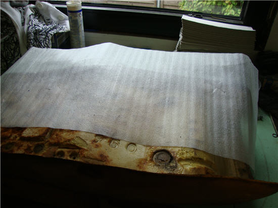

BeitragVerfasst: 21.07.2011, 19:34

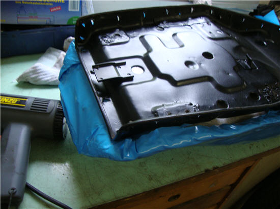

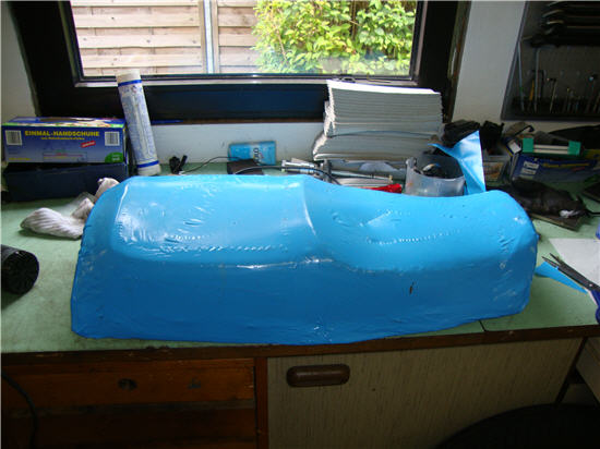

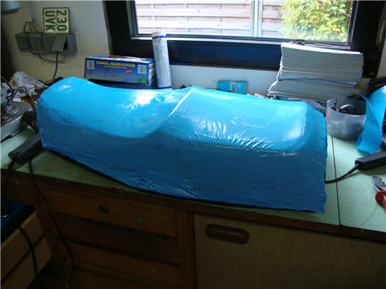

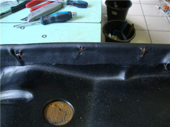

Da original unter dem Bezug eine Plastikfolie war und ich auf Nachfrage im Forum darin bestärkt wurde wieder eine Folie unterzulegen nahm ich hierfür einen dicken Müllsack.
Da der Schaumstoff auf der Auflagefläche zur Bodenplatte evtl. noch Rostteilchen aufwies habe ich mich entschlossen dort eine dünne Schaumstoffmatte unterzulegen.
Schaustoffmatte mit Heißkleber angeklebt, dann die blaue Plastikmülltüte aufgelegt und auch angeklebt. Zusätzlich dann mit einem Heißluftfön angewärmt. Hat sich schon angeformt. Zwar nicht ganz perfekt aber immerhin.

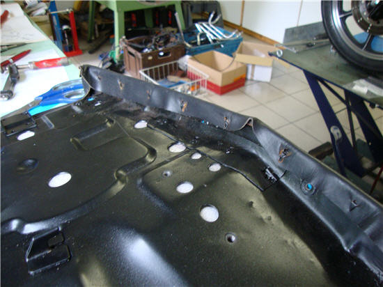

Beide Teile aufeinandergelegt. Die Blechkante mit dem serienmäßigen Plastikschutz versehen.

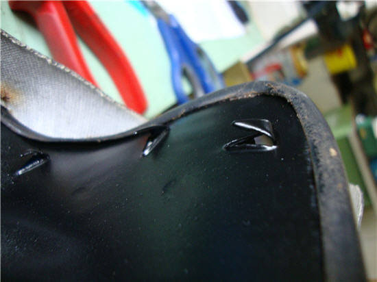

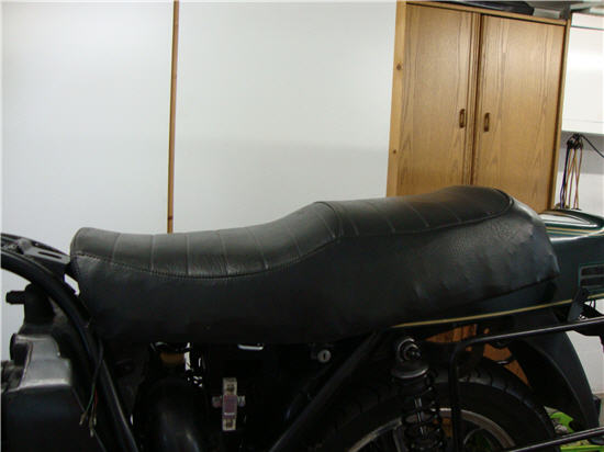

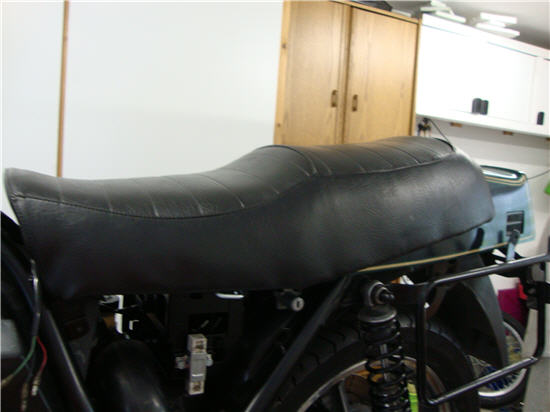

BeitragVerfasst: 21.07.2011, 19:40

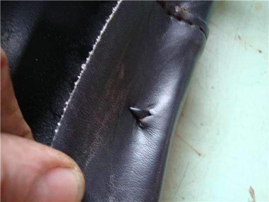

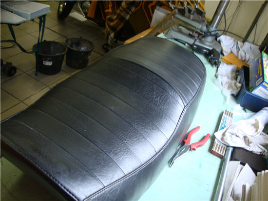

Den Bezug aufgelegt, ausgerichtet und dann die Haken in die vorhandenen Löcher eingefädelt. Das ist eigentlich die schwerste Prozedur (nach dem Schweißen). Der Bezug muss manchmal ganz schön gedrückt und gezogen werden.
Da die Plastikfolie unter dem Bezug natürlich nicht topfeben ist, sieht man leider einige "Beulen". Aber es muss ja nicht immer alles perfekt sein.

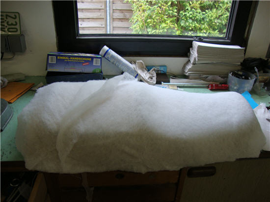

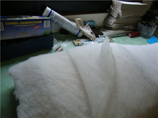

wenn du dir soviel mühe bisher gemacht hast, dann hast du bestimmt noch 20 Minuten Zeit um es richtig zumachen.
Bezug runter,weißes polsterflies und sitzbank mit Sprühkleber benetzen. 4 Minuten ablüftzeit, Flies drauf kleben dann beschneiden und dann den Bezug wieder rüber ziehen.
Das ist die Sitzbank doch bestimmt wert!!!

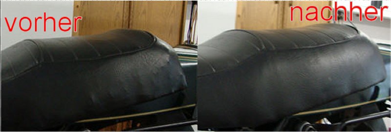

 Betreff des Beitrags: Re: Doku : Überholung einer Sitzbank am Beispiel Z1000ST
BeitragVerfasst: 22.07.2011, 11:26
Rainer F hat geschrieben:
Müllsack ? Verrottet der nicht ?
Doch, tut er. Das ist konzeptbedingt so gewollt. Auch ist das Material viel zu dick, das schlägt nicht nur Kanten, sondern neigt bei mechanischer Belastung an den Knickstellen zum Einreißen. Ferner hatte ich beim Betrachten der Bilder den Eindruck das Sitzpolster wäre ringsum geschlossen im Müllsack verschwunden. Wenn dem so ist, dann wird eindringende Feuchtigkeit das Verrotten den Schaumstoffes zusätzlich beschleunigen.
Gisi, hier hast Du m. E. eine unglückliche Materialwahl getroffen. Im Original ist eine dünne Folie auf der Sitzfläche mittels Sprühkleber (-Streifen, nicht flächig verklebt!) fixiert. Die Seiten des Sitzpolsters sind offen und eventuell eindringende Feuchtigkeit kann so auch wieder verdunsten (darum die Löcher in der Sitzbankgrundplatte).
LG, Gis
P.S. Hier hatte ich das auch schon mal beschrieben: viewtopic.php?f=10&t=12733&start=0&hilit=1000+sitzbank+1000
010.jpg [ 25.29 KiB | 4212-mal betrachtet ]
BeitragVerfasst: 22.07.2011, 13:50
@Stefan, wo bekomm ich so ein Flies und den Sprühkleber ??
@ Gismo......... hab ich gesehen. Hab lange über meine Aktion nachgedacht. Ihr habt beide wohl recht..........ist zuviel des Guten.
Werde ich ändern . Also oben bis in die Seiten eine "dünne" Folie drauf und den Rest dann so lassen (nackt ?). Oder Stefan... wo mach ich dann noch das Flies hin ?
Danke für eure Unterstützung von einem, der es wohl zu gut meint. (Und Feuchtigkeit ist nicht gut.......... dann gammelt es ja noch schneller.. seh ich ein.

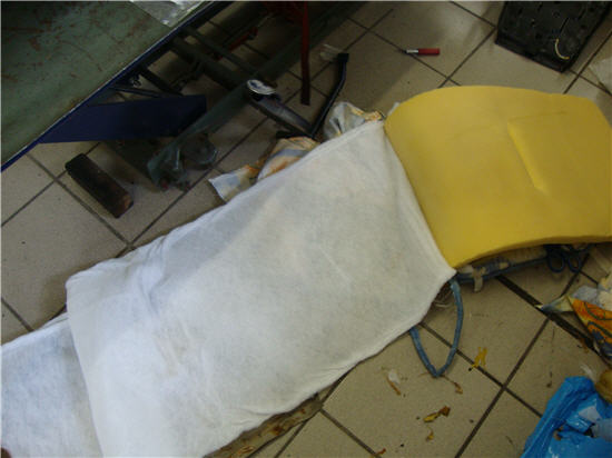

Moin
Spühkleber gibt es im Bauhaus.
Flies im Schneiderbedarf oder Kaufhaus in der Stoffabteilung.
Wird auch bei jacken verwendet.Es ist weiß und wenn es dir zu dickt ist kann man es auch in der mitte teilen. Also man kann damit sehr gut die übergänge ausgleichen und wenn eine Ecke nicht sogut aussieht einfach ein bisschen unterfüttern und in form bringen.
Man kann damit sehr gut zaubern.
Gruß Stefan

Ps.
du kannst auch Frischhaltefolie auf den Schaumstoff ziehen,aber nur bis ein drittel auf die flanke .Dann über alles das Flies

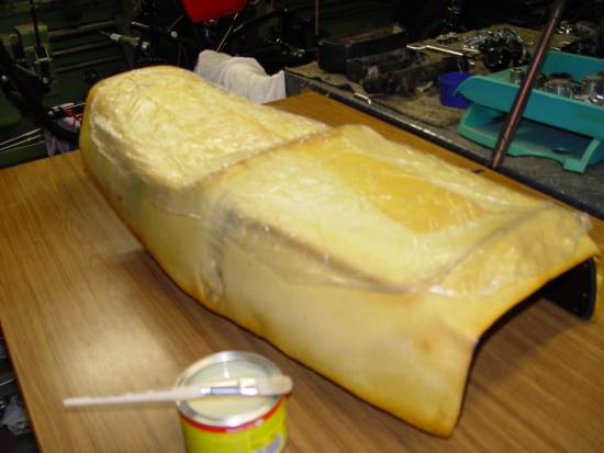

BeitragVerfasst: 22.07.2011, 17:41
Aufgrund der Anregungen (Einwendungen) von Stefan und Gismo habe ich die Sitzbank wieder zerlegt. Nun mehrere Lagen so einer Lebensmittelfolie mit Sprühkleber aufgeklebt. Dannaus einer alten Liegenauflage meiner Mutter das Fließ rausgenommen und auch aufgeklebt. Dann wieder den Bezug aufgezogen . ... sieht jetzt tatsächlich besser aus. Auch wenn mir meine dicke Folie unter der Sitzbank besser gefallen hat.
Allerdings hatte ich bei dieser Aktion noch Verluste.... wie immer. Wie so oft sind noch 2 der Haken an der Sitzbank abgebrochen. Jetzt muss ich da noch mal was nachfummeln, vermutlich werde ich das mit Pattex kleben.
Danke euch Stefan und Gismo.
So wird die Z etwas hübscher. Ach so ein Mist , sehe gerade, dass ich von der Folienaufklebung gar keine Fotos gemacht habe.
BeitragVerfasst: 22.07.2011, 18:02
Na guck, sieht doch gleich viiiiiiel besser aus! :daumen02:
LG, Gis

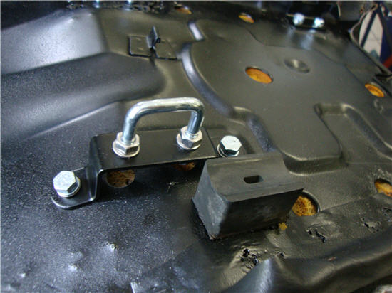

BeitragVerfasst: 23.07.2011, 10:29

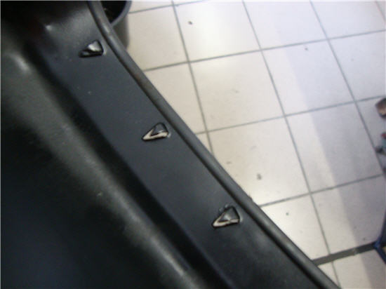

Sitzbank heute noch mit den Gummis versehen. Anschlag 1 und Schlosshalterung. Anschlag 2 muss aufgrund meiner Schweißtätigkeiten verändert werden, weil die Höhe nicht mehr passt.
Außerdem wird noch die sitzbankauflage am Blech nach und nach mit Pattex angeklebt.
