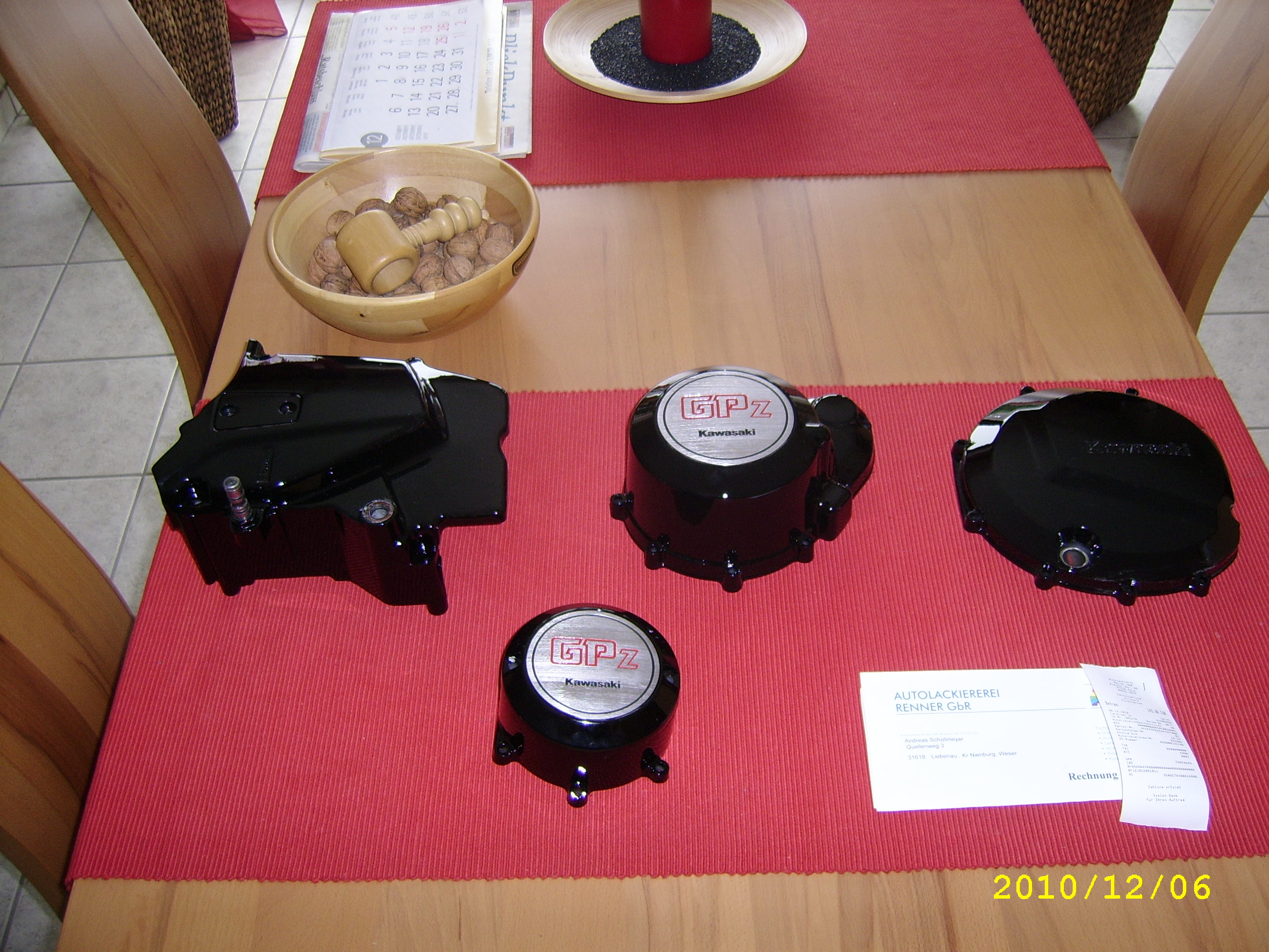

Beiträge: 204
die Motordeckel sind wieder zu Hause. Bin zufrieden. Der Lackierer hat Euro 120,00 bekommen.
Find ich in Ordnung.
Gruss, Andreas
Motordeckel.JPG [ 874.19 KiB | 266-mal betrachtet ]
Gruss, Andreas
 Betreff des Beitrags: Re: Lackierung Limadeckel, Ritzelabdeckung,Zündgehäuse..etc
BeitragVerfasst: 08.12.2010, 19:53
Wow, das sieht ja aus wie neu.
