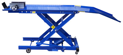

Also mit der Krad Bühne haben wir auf CD aber wenn du jetzt mal Rechnest kommst du auf mehr als 300€.
Ja und bei Ebay ist ein Händler der Bietet die Bühnen für 199€ und mal für 299€ an.
Gut ist halt eine Billige aber mit Hydraulik, ein Bekannter hat sich die geholt, und glaube mal für unsere Zwecke ist die Voll in Ordnung.

Kann ich wiederum nicht bestätigen der Fährt eine Goldwinn und die sind ja keine Leichtgewichte.
Gut jetzt kann man sagen es kommt auch an den Anbieter darauf an :wink:.
Aber wenn wir mal ehrlich sind da wäre mir die Zeit zu kostbar den Mist noch selber zu bauen wenn ich auf dasselbe Geld komme.
Gut Spaß an der Freude, aber das muss ja zum Glück jeder selber wiesen

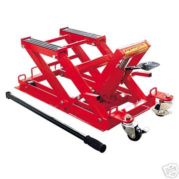

naja, nicht grad bei 150kg, aber die Z mit 250kg mußt du schon ordentlich festschnallen, ist aber immer noch etwas wackelig. Typisierung geht bis 400kg. Nur Reifen ausbauen geht ohne weiteres Zubehör auch nicht. Kann man aber bei dem Ebayheini bestellen, wenns nicht gefällt wieder abholen lassen (Fernhandelsabsatzgesetz machts möglich)
http://cgi.ebay.de/Motorrad-Hebebuehne- ... dZViewItem
Ich arbeite wieder mit dem nicht raumfressenden , hydraulischen Unterschiebescherenbock (45kg, damals 300,-DM), da steht sie "unwackiliger" drauf und ich kann die Räder ausbauen. Für eine Garage mit 3-4 Mopeds die bessere Lösung.
http://cgi.ebay.de/MOTORRADHEBER-MOTORR ... dZViewItem

BeitragVerfasst: 06.11.2005, 11:33
Jau die Blaue hat er, war auch erst Skeptisch aber man kann ja die Füße ja noch im Boden verschrauben (Rollen ab).
Dann klappt es auch mit den Vertrauen :lol: :lol: :lol: .
