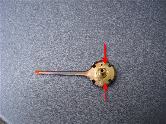

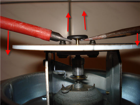

Ist ganz einfach. Die Tachonadel nach oben drehen auf 110 km/h .Dann zwei gleich große Schraubendreher nehmen die Klingen von der Seite rechts und links im Bereich der Schrauben, die die Tachoscheibe halten, unter dem mittleren Teil der Tachonadel drunterschieben.Die Schraubendreher auf den Schraubenköpfen abstützen und den Gruff nach unten drücken, damit die Tachonadel nach oben von der Welle abgedrückt wird. Auf beiden Seiten gleichzeitig und gleichmäßig drücken, damit die Welle nicht verbogen wird . Bei der Montage die Tachonadel einfach auf die Welle mit dem Daumen fest andrücken.
Unbedingt die Nadelspitze auf 110 drehen. WArum ? Weil du nur so rechts und links die verstärkte Halteplatte erwischt. Ansonsten hast du bei dem einen Schraubendreher die dicke Platte und beim anderen greifst du auf ds dünnen Blech der NAdel und verbiegst die mit an Sicherheit grenzender Wahrscheinlichkeit. Siehe Bilder
Gruß und viel Glück

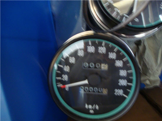

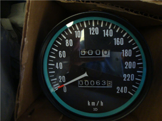

@Mick, im Wesentlichen hast du recht, oder auch nicht. Die Schrauenaufnahmen und Durchmesser sind identisch. Die Zifferblätter der 900er / 1000er haben die kleinen Zwischenstriche und oben in der Mitte sind dann nicht die gleichen Zahlen an der selben Stelle 120/110 km/h
Mal eben 2 Bilder gemacht. Sorry für den Verwackler.

Hallo Gisi. Dein Tipp hat wunderbar geklappt. Den Zeiger habe ich mit deiner Methode unversehrt ist abgezogen bekommen.

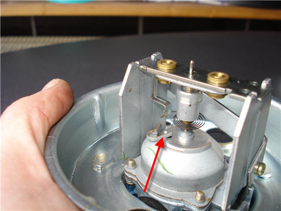

Hi, die Nadel kann in jeder Stellungauf die Welle geschoben werden.
Aber am besten richtest du die Nadel auf die 0 Markierung aus. Falls du etwas daneben liegst kannst du unter dem Zifferblatt an der sich drehenden Glocke einen Anschlag nachbiegen, bis die Nadel richtig steht.

Hier ist der verstellbare Anschlag
