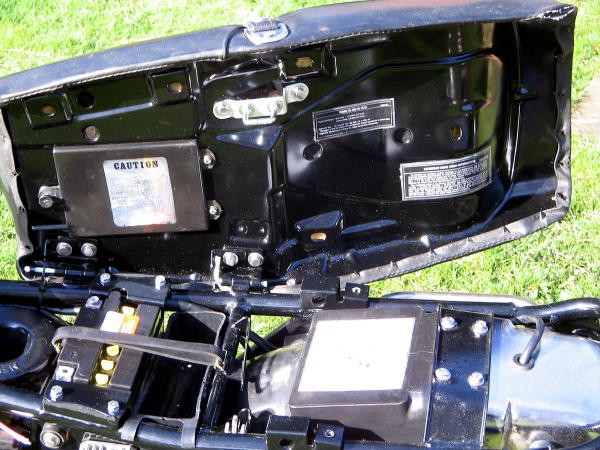

Bin zwar kein Spezi, aber geneigt die Umbaubarkeit (da gleiche Halterung) zu bestätigen.
Rahmen: Bj. 78, Sitzbank Bj. 80 (die originale ist noch in Arbeit)
KW12_B3_G.jpg [ 89.32 KiB | 236-mal betrachtet ]
