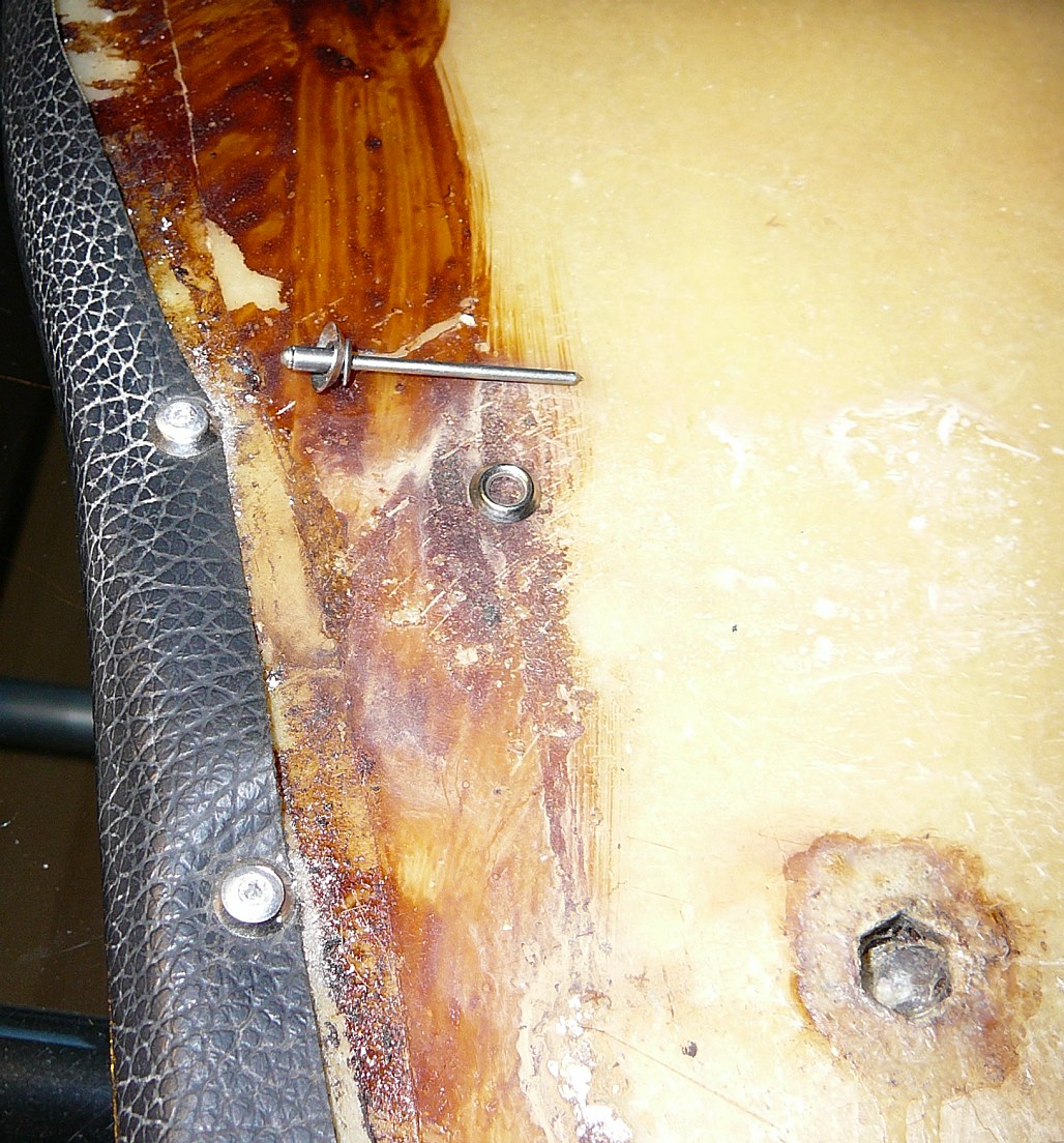

hi, habe gerade meinen bezug befestigt und wollte euch mal eine günstige variante empfehlen. eigentlich braucht man nur eine nietzange , 3er blindniete und rosetten aus dem baumarkt. gerade die halten an der kante ganz hervorragend, wenn die scharfe kante auf den bezug kommt. ich habe mal alle teile auf einem bild abgelichtet. falls der bezug gespannt werden muss, geht das mit einem spanngurt prima! viel erfolg, jochen
ps: falls ein eingegossenes befestigungsgewinde ausgeleiert ist, kann man so auch ein reparaturblech mit gewinde prima befestigen....

Und um die Kanten/Ecken immer schön mit einem Heißluftfön den Bezug warm machen ;)
Gruß Carsten
