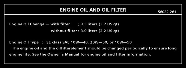

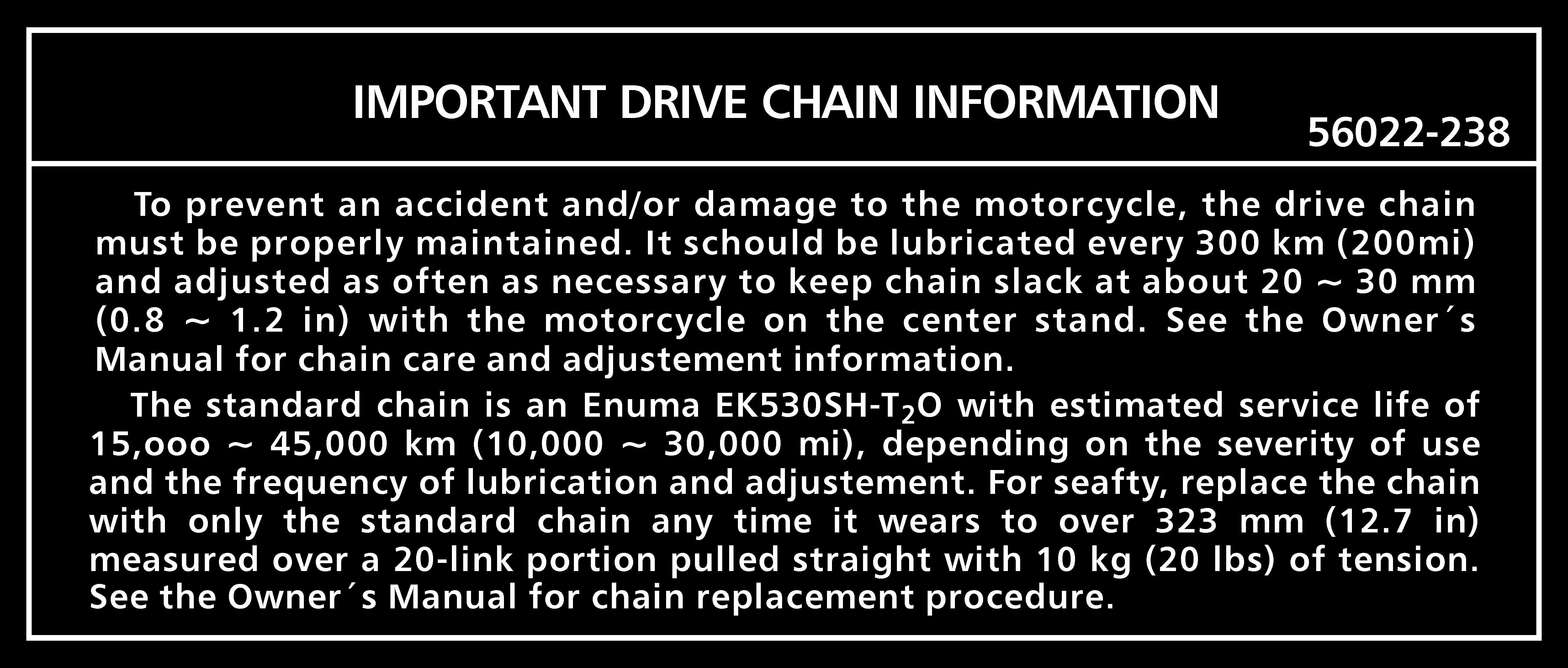

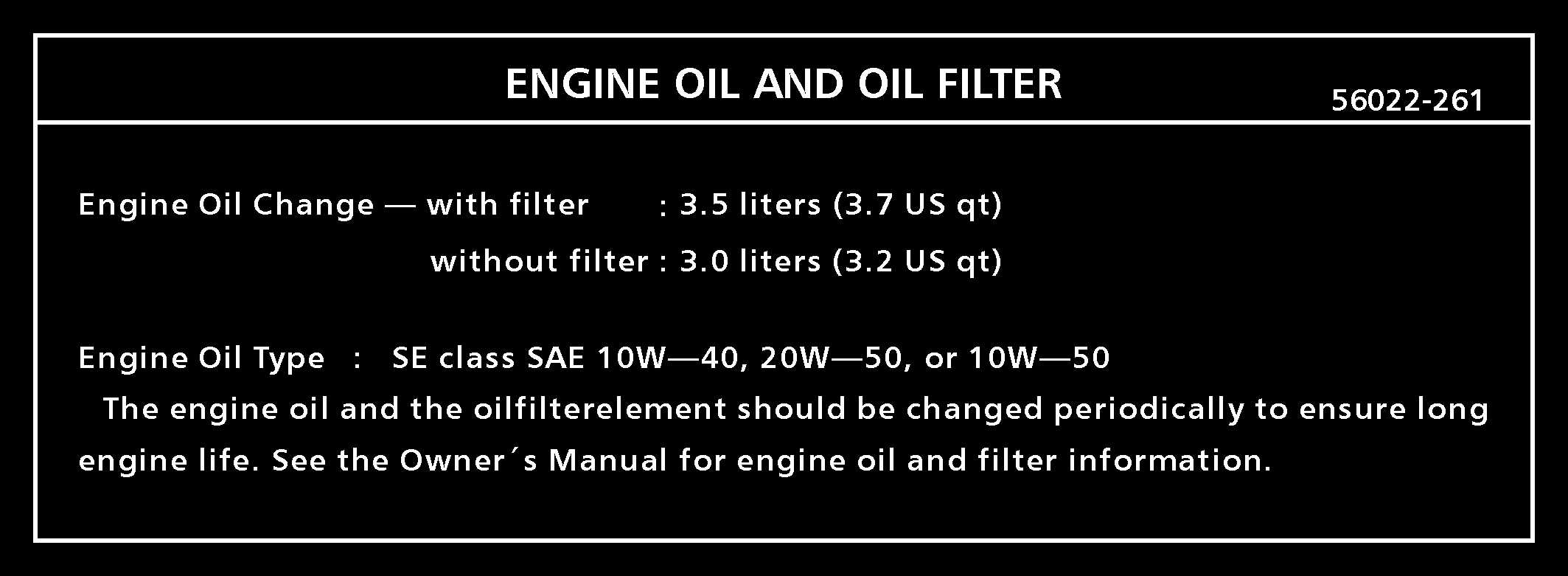

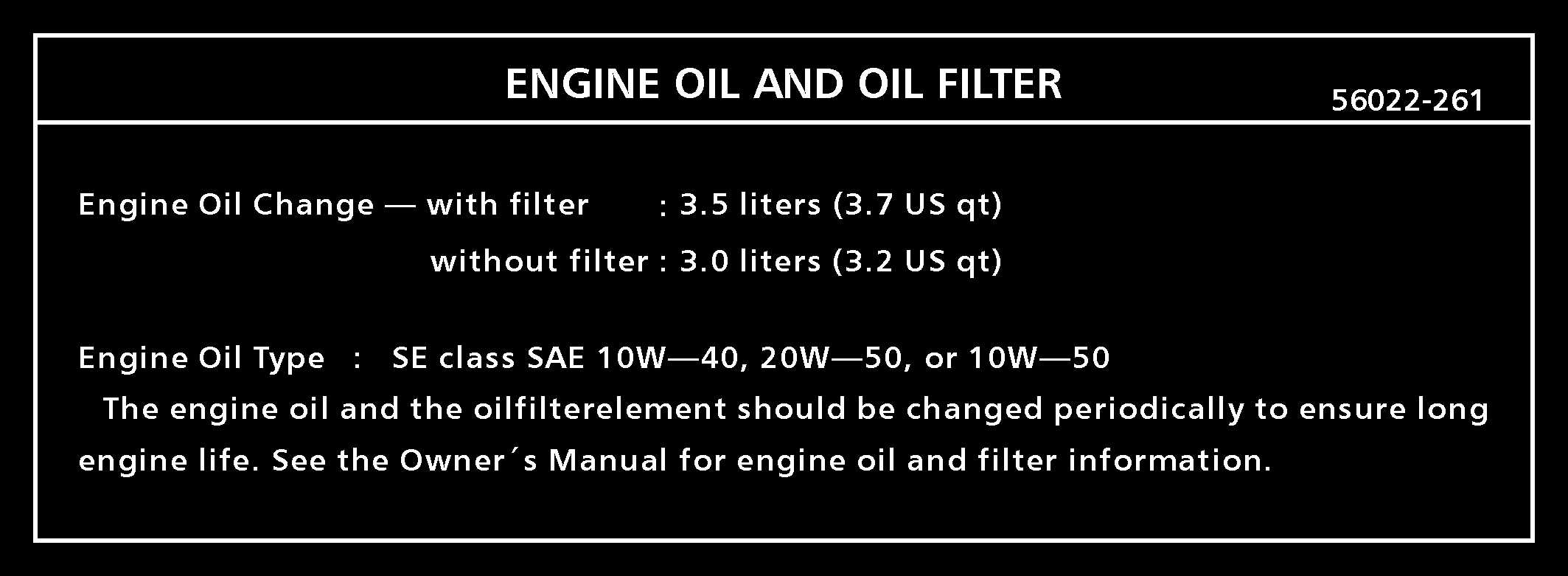

als Vorbereitung zum Strahlen meines Sitzbankbleches hatte ich noch die Illusion, die schon recht ramponierten Aufkleber abzulösen und neu aufzukleben. Nach zeitraubenden Versuchen mit Heißluftfön, Skalpell und Anlöser waren diese endgültig reif für die Tonne. Nicht mal Scannen oder Kopieren war noch möglich. :evil:
Inspiriert von Achims Arbeiten habe ich die Aufkleber mit CorelDraw! neu gesetzt. Sie sind nicht 100%ig, auch die Schrift ist nicht ganz exakt. Ich behaupte allerdings, sie sind auf den ersten Blick kaum von der Vorlage zu unterscheiden - obwohl ich bei den Profis hier befürchte, da gibt es welche die schaffen das. Sollten im Text noch Fehler sein - dieser war teilweise "weg" und nur noch zu erahnen - bitte Info.
Ansonsten stelle ich die Dateien (wer Interesse hat) gerne zur Verfügung, am besten im Corel11-Format, da sind die Verluste beim Ausdrucken am geringsten - aber auch gerne als jpg.
