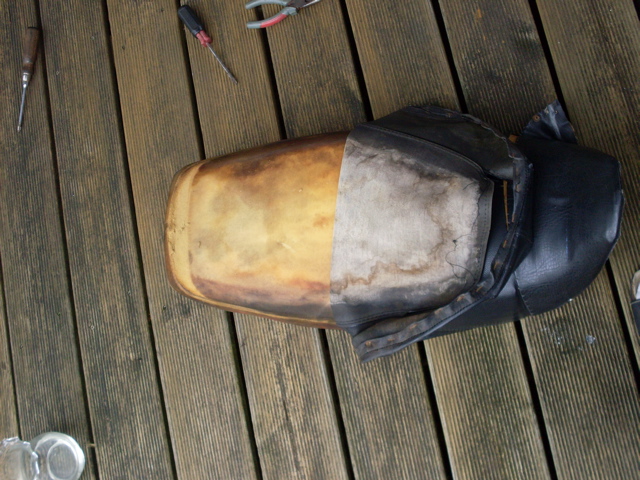

Dann dem Ding die schon reichlich brüchige Pelle abziehen
Sitzbank_02.jpg [ 205.76 KiB | 219-mal betrachtet ]
und zerlegen
Sitzbank_03.jpg [ 56.71 KiB | 219-mal betrachtet ]

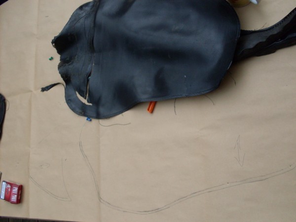

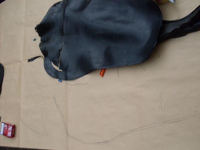

Danach dann die einzelnen Teile auf Papier übertragen, und dabei die schon fehlenden Stücke "interpolieren". Auf Anweisung der Schneiderin habe ich auch die Nahtzugabe etwas großzügiger bemessen:
Sitzbank_04.jpg [ 170.8 KiB | 217-mal betrachtet ]
Sitzbank_05.jpg [ 122.1 KiB | 212-mal betrachtet ]

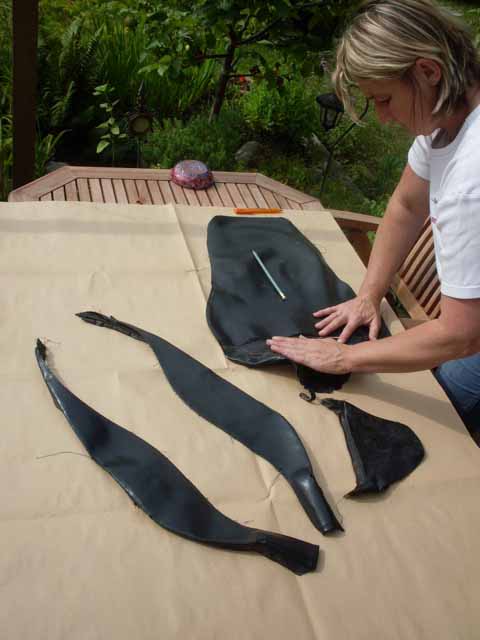

Um den Bezug einigermaßen symetrisch hinzubekommen, habe ich die Seitenteile gespiegelt, d.H. das "bessere" Seitenteil einmal von links und einmal von rechts kopiert, sowie die Sitzfläche zur Hälfte abgezeichnet und dann doppelt gelegt:
Sitzbank_06.jpg [ 133.65 KiB | 216-mal betrachtet ]

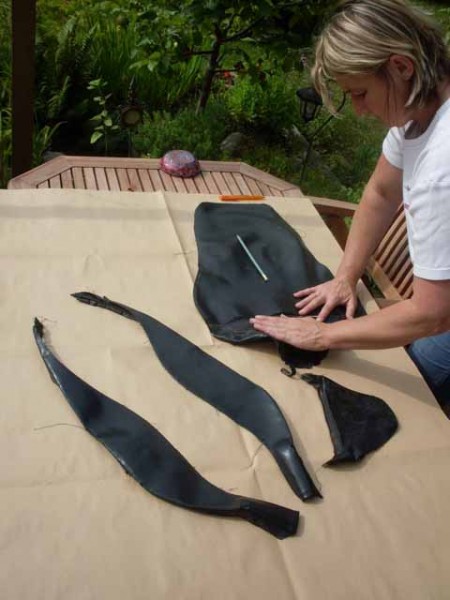

Dann wird es langsam ernst... Die Papierteile auf dem Kunstleder einigermaßen günstig angeordnet
Sitzbank_07.jpg [ 131.34 KiB | 215-mal betrachtet ]

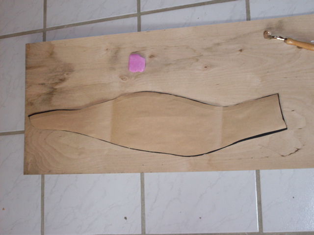

und die Umrisse übertragen und ausschneiden.
Sitzbank_08.jpg [ 121.74 KiB | 226-mal betrachtet ]
Nachdem dann die Nahtzugaben auf dem Kunstleder markiert sind (mit diesem kleinen Stachelrädchen oben links), das Ganze mit Stecknadeln fixieren und an die Nähmaschine...

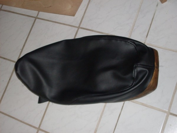

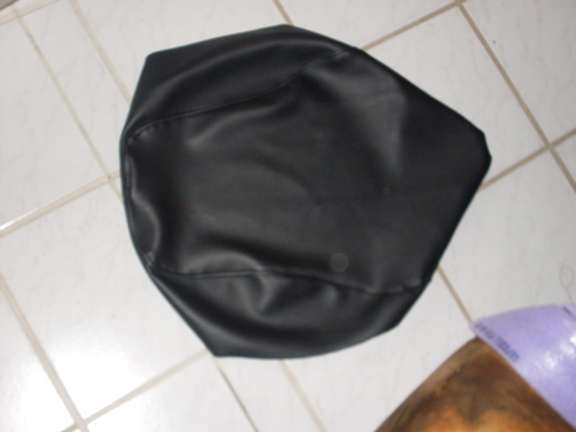

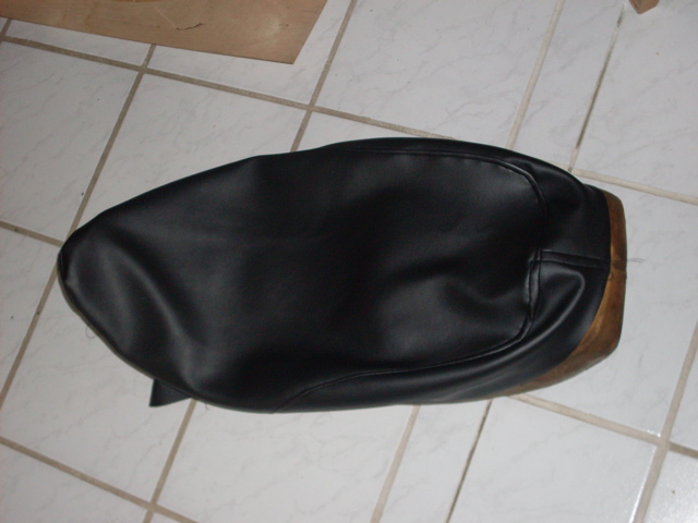

Nach einigen Schweißperlen auf der Stirn sieht das schon wie ein Bezug aus:
Sitzbank_11.jpg [ 110.17 KiB | 224-mal betrachtet ]
Sitzbank_12.jpg [ 122.86 KiB | 217-mal betrachtet ]
Nach diversen 4mm Tackerklammern in das doppelt gelegte Kunstleder kann sich die Sitzbank zumindest wieder sehen lassen, auch wenn die hintere Naht nicht genau die Mitte getroffen hat, und die seitlichen Kappnähte hinten breiter sind als an den Seiten...
Sitzbank_13.jpg [ 58.26 KiB | 223-mal betrachtet ]
Und nu kommt Ihr... :winken01:
